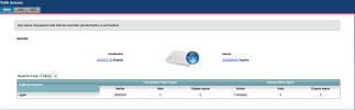

Eki Görüntüle 2008227
Az önce yaptım hız testini ve sonuç bu. Acaba böyle mi sorun gözükmüyor?
başka modem kullanmayı denedinmi ve binadan modemine gelen kabloyu kontrol etmeyi bu işi tt veya türknetle çözemezsin
Başka modem kullanmayı denedin mi ve binadan modemine gelen kabloyu kontrol etmeyi bu işi TT veya TurkNet'le çözemezsin.

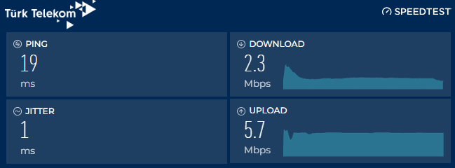

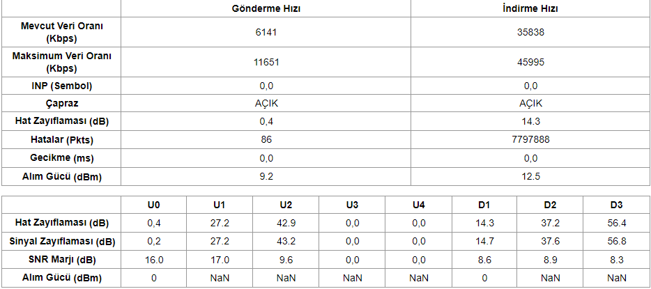

Başka modemde de aynı şekilde fakat CRC hataların birikmesiyle daha uzun süre dayanabiliyor sadece.
Öbür modem 7M hatada kafayı yemişti bu modem 6.9 milyon hatada hala sağlam çalışıyor. @Ozz2018
Bir dk lafımı geri alıyorum sağlam falan çalışmıyormuş bu da hızı düşürüyor o hatalardan sonra :D
Eki Görüntüle 2009125

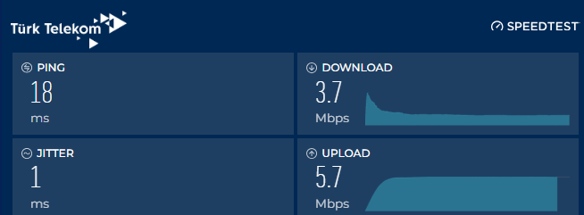

Eki Görüntüle 2009126
Eki Görüntüle 2009129

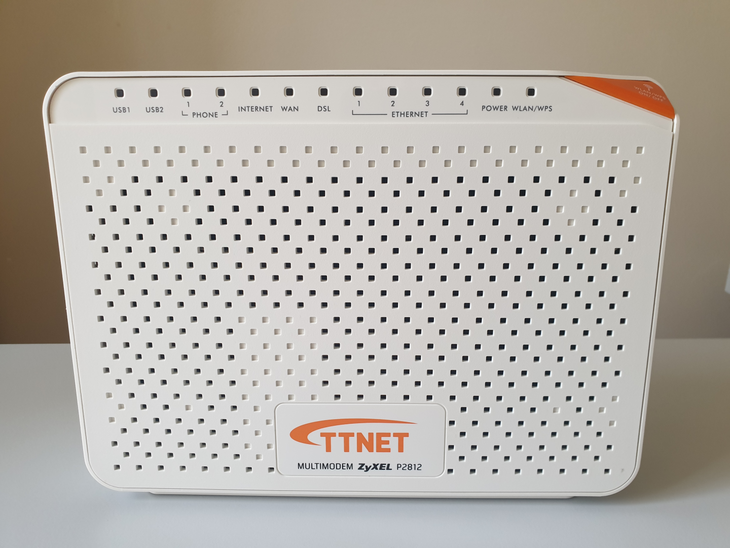

resimde gördüğünüz zyxel P-2812HNUL-F1 modemini satın aldım en son olarak. açıkçası openwrt desteğinden ötürü almıştım fakat modemde ekstra fark ettiğim bu modemde crc hatası wifi dışındaki bağlatılarda yaşamadığım oldu. yani wifi ile bağlıyken crc hatası oluyor. bir süre sonrada crc hatasını kendisi resetlediğini gördüm. acaba benim sorunum altyapı değilde başka birşey ötürü olabilir mi?
Yani bu modem benim sorunuma kendisi çözüm getiriyor gibi dursada halen daha ana sorunu merak ediyorum ve çözülebiliyorsa çözmek isterim.
