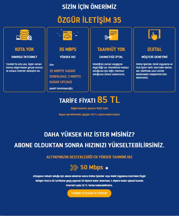

Aşağıdaki siteden adresinize göre bir sorgulama yapın kaç çıkacak.
Ona göre VDSL alabiliyorsanız 24 35 gibi o paketlerden birine geçin.
16 Mbps 8 cihaz için sıkıntılı.

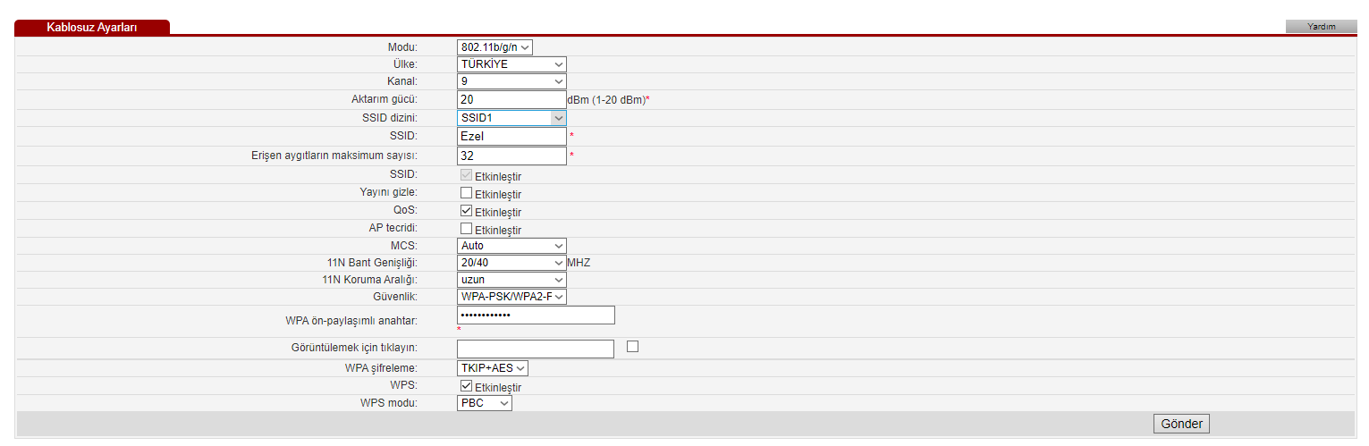

Gayet güzel şimdi modeminizi yeniden başlatın ve 1 gün kullanın düzelmez ise alternatif çözümler sunarız.
Ama daha önce de kanal denemesi yapmıştım, bir fark görememiştim. Başka bir öneriniz var mı?

Ama daha önce de kanal denemesi yapmıştım bir fark görememiştim başka bir öneriniz var mı?

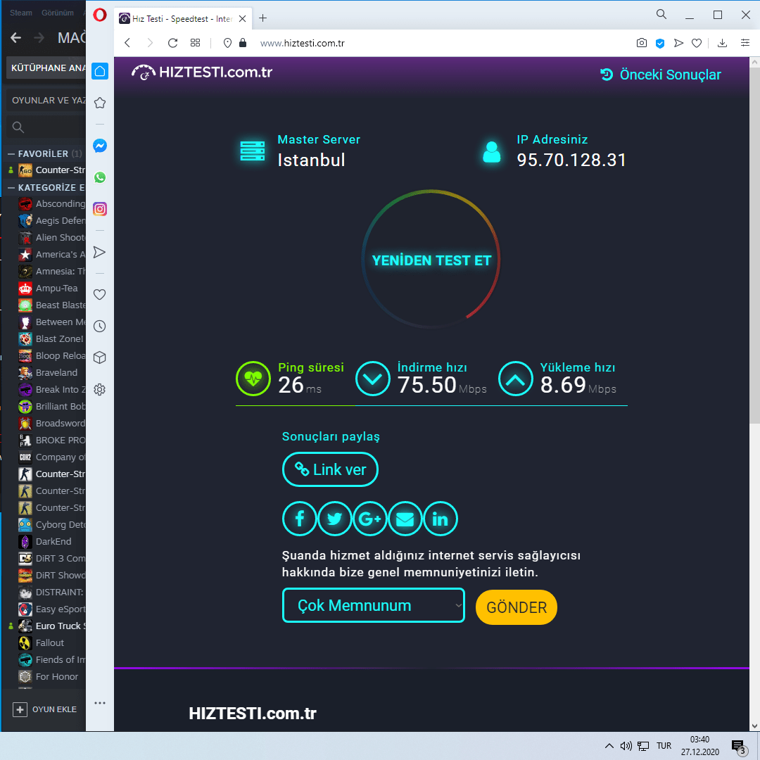

Hocam TurkNet kullaniyorum bende de orada 50 gösteriyor 85'e kadar alıyorum.

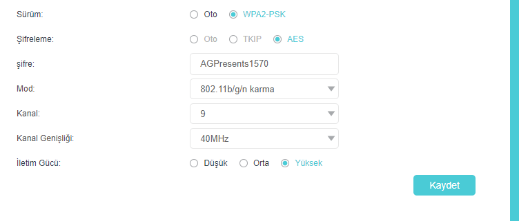

Hızlarınız gayet iyi Wi-Fi bölümüne gelip ayarları şu şekilde yapar mısınız, genelde kopmalar kanal ile alakaldır.
Eki Görüntüle 802689
Hocam 1.9 SNR değeri var ne iyisinden bahsediyorsunuz? Kopmalar kanaldan kaynaklı falan değil. En kötü 13 olması gereken SNR değeri neredeyse sıfıra yakın. Belli ki sorunların asıl sebebi SNR değeri. Muhtemelen sorun iç tesisatında.
O site birkaç Mbps fazla gösterebiliyor attığın fotoda da hızın 64Mbps'de be :)

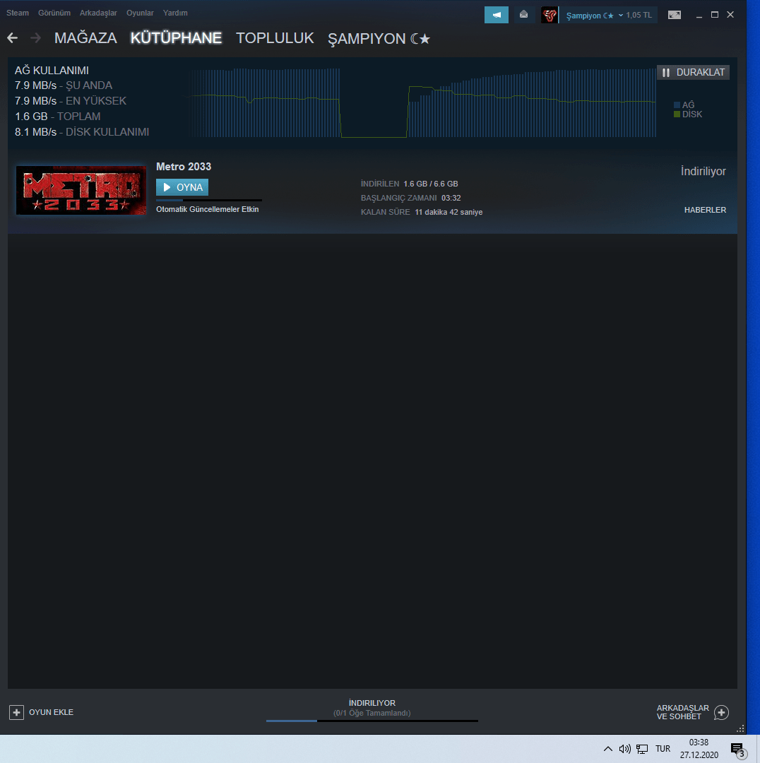

Ben aldigim hiza bakarim kardeşim. Steamda yanlış gösteriyor değil mi? İndirme sürelerde yanlış gülüyorum 🤣
