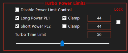

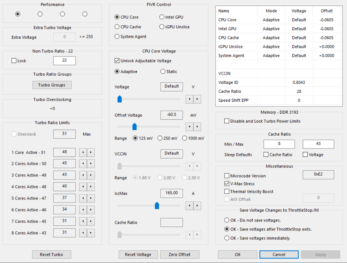

Hocam -60'a kadar çıktım ancak hiç düşmedi sıcaklıklar yine 95C'deydi ancak FPS bayağı arttı. Bende kullandığım Laptop'un yani MSI fanlarının Discord'una girdim orada sordum şöyle yaptırdılar.
Böyle yapınca hocam FPS'im ilk duruma göre tabii düştü ancak yine eskisinden iyiydi oyunda 85 dereceyi geçmiyor cihaz şu an. Cinnebenchte ise 92 gördü maksimum. Biraz da GPU undervolt'u yaparsan daha da iyi olur dediler ona geçtim. (Valorant oyun bu arada.)
Gayet iyi ayrıca işlemci 4.8 GHZ'de ekran hz'inin üstünde fps üretiyorsa 4.8'den 3.5 4'e çekin deli gibi sıcaklık düşer yani ekran hz'inde kalsın FPS
Eki Görüntüle 1031251
Eki Görüntüle 1031252
Gayet iyi ayrıca işlemci 4.8 GHz'de ekran Hz'inin üstünde FPS üretiyorsa 4.8'den 3.5 4'e çekin deli gibi sıcaklık düşer yani ekran Hz'inde kalsın FPS
Hocam eğer alttaki şeyleri, yapmasaydım rahat 300-350 alıyordum. Şu an hocam 75 derece FPS 190-200 arası. Bana yeter şimdilik.
Yarında GPU'yu yapacağım.
