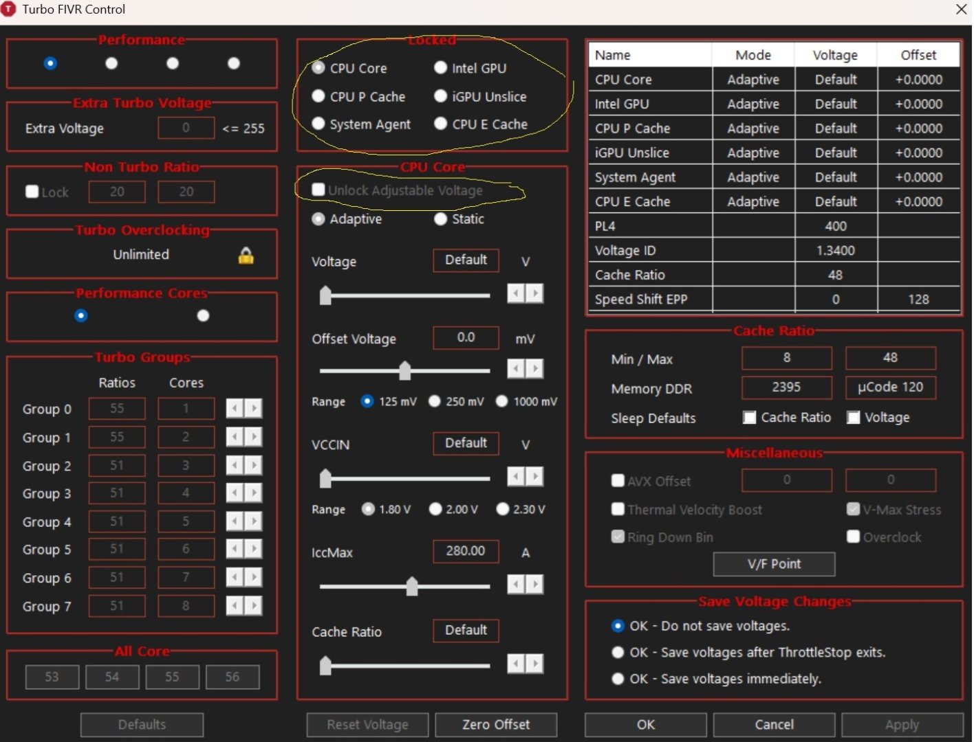

bende ThrottleStop programında FIVR sekmesindeki işaretlemem gereken yerler aktif değil.
İşlemci i7 14700hx resim gönderiyorum. Çözüm varmı acaba.
Eki Görüntüle 2426473

Buldum sonunda
Biostan sağ ctrl+sağ shift+ sol alt+f2 tuşuna basarak advenced biosu açılıyor.
Advanced menüsündeyken
1.Power & Performance
2.CPU - Power Management Control
3-CPU Lock configuration
4-Overclocking Lock disable olacak şekilde kayıt yapıp tekrar pc yi açın .

Laptop Gamegaraj Slayer 4 7 xl modeli. ThrottleStop programında işaretlenmeyen yer aktif oldu. ama undervolt işlemini yapmadım. Dün epey bir araştırdım ancak buldum geç olduğu için deneyemedim. Bu gün deneyeceğim. ThrottleStop işaretlediğim yerler aktif olduktan sonra bir sıkıntı olurmu acaba ? Bir hata ile karşılaşırmıyım? Birde undervolt yaptıktan sonra programı silince ayarlarda bir sıkıntı olurmu.
Sorun olmaz. Aktif bıraksanız dahi sorun olmaz. Undervolt için offseti düşürüp test etmeniz gerekir. Undervolt sonrası programı silmeyin lütfen. Zaten arkada sorunsuz çalışır o. Throttlestop.ini dosyasını da silmeyin.

Hocam ThrottleStop'dan baktım fıvr menüsü açık ama adjustable diye bir ayar var tiklemem gereken onu tikleyemiyorum. İzin vermiyor. Quick CPU ile deneyeceğim. Ayrıca Cinebench R20 indiremiyorum kullandığım laptop Windows 11 Pro ama Cinebench'in son sürümü Windows 10 istiyor sanırım.
Hocam az önce quick CPU ve Intel'in programını da denedim ama quick CPU da Advanced CPU settings ayarından sonra FIVR ayarını nereye bakarsam bakayım bulamadım Intel'in programında ise program yüklenirken yarıda kesip sistemin programı desteklemiyor tarzında bir uyarı verdi ve yükleme işlemi başarısız oldu dedi.
O zaman bilmiyorum ya. @erengore müsait olduğunuz zaman siz de bakabilir misiniz?
