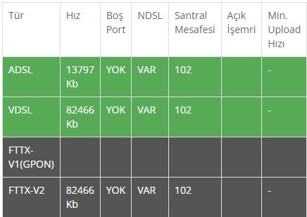

Sonuç şu an böyle görünüyor. Önceden 1000 metre küsurdü şu anda 102 metreye kadar düşmüş yani benim evimin önünde ki ama bence bu. İşin garip kısmı ise ADSL de bile boş port yok yazıyor?
Yani kabin aktif gözüküyor ama hizmete hazır mı değil? Böyle olduğunda hızı bunu göstermek için 0Mbit olarak girer sistem genelde.
Siz bir iletişime geçin bakalım TTDestek ekibi ne diyecek? Eğer hizmet almaya uygun değilse en azından kabinin hizmete sunulması erkene çekilir. Siz ara sıra yazın irtibat numarası bırakın. Sizi arayarak geri dönüyorlar.
@elemeNtary Hocam aktif olmamıştır ki kabin. Netspeed belki de yanlış kabini gosteriyordur.
Yanlış kabini göstermesi imkansız. Her ev için farklı bir saha kodu atanır ve o saha kodları, o kabini kapsayacak şekilde düzenlenir. Yani burada yanlış bir kabini göstermesi imkansız. Şu an aktif aboneliği varsa ve aktarılma sırasında interneti kesildiyse o kabine bağlıdır. Hatta hat değerlerini atsın buraya bir bakalım.
