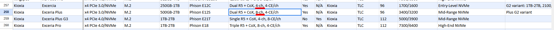

Kesinlikle Vatan'dan Plus olanı almanı öneririm. G2 olanı düz ve giriş seviyesi Plus olan bir önceki üretim olmasına rağmen midrange yani orta sınıf ve daha yüksek okuma yazma hızlarına sahip. Ayrıca G2 düz olanı 4ch, Plus ise 8ch olduğundan dolayı 2 kat daha fazla veriyolu mevcut.

Bu konudaki en mantıklı modelin, benim linkini verdiğim ilk sürüm Exceria Plus olduğunu düşünüyorum. Şu an Vatan bilgisayarda 2488 liraya satılan seçenekten bahsediyorum. Piyasanın genel gidişatına göre güzel bir fiyatı var. Bir önceki mesajım sanırım karar verebilmen için yetersiz veya fazla uzun olduğu için anlaşılmamış olabilir. O yüzden şimdi net cevabı böyle verdim.
Alt modeller olan, Exceria ve yenilenmiş olanı Exceria G2 arasında ciddi fark yok.
Orta modeller olan Exceria Plus ve yenilenmiş olanı Exceria Plus G2 arasında da ciddi bir fark yok.
Bu yüzden alt modelin yenisi olan Exceria G2 yerine az bir farkla bariz üstün bir model olan eski Exceria Plus modeli almanın mantıklı olduğunu düşündüm.
Burada kafa karıştıran yer Plus G3 olanı. O şuan konumuz değil.

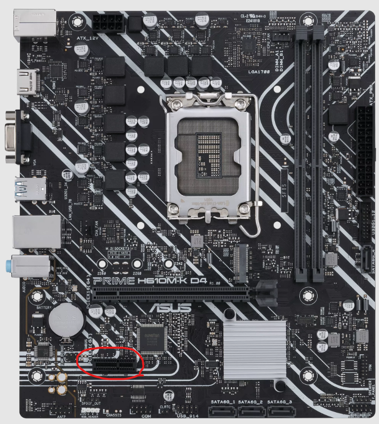

Eski SSD için dönüştürücü olayına gelelim. Anakartın şu yuvası ekran kartı tarafından örtülmüyorsa oraya dönüştürücü takıp eski SSD'den faydalanmaya devam edebilirsin. Kendisi PCIe 3.0 X1 desteklidir. Bu sebeple ~900 MB/s veya birazcık üzerinde hız görebilirsin en fazla.

Eski SSD için dönüştürücü olayına gelelim. Anakartın şu yuvası ekran kartı tarafından örtülmüyorsa oraya dönüştürücü takıp eski SSD'den faydalanmaya devam edebilirsin. Kendisi PCI-e 3.0 X1 desteklidir. Bu sebeple ~900 MB/s veya birazcık üzerinde hız görebilirsin en fazla.

Şu an daha iyi anladım hocam, teşekkür ederim. Söylediklerinize göre Plus modelini almak daha mantıklı, ben de öyle yapacağım. Dönüştürücü meselesinde de hız benim için çok önemli değil, istediği kadar düşsün ortalama bir hard diskten daha hızlı olması benim için yeterli. Linkteki ürün benim için uygun gibi duruyor, kaliteli bir ürün olduğunu düşünmüyorum ancak işimi görsün yeter, problem çıkarmazsa benim için sorun olmaz. Yorumlarına da baktım genellikle beğenilmiş. Yine de farklı bir konu açıp öneri alacağım. Yuva ekran kartı tarafından örtülüyor mu emin değilim, fotoğrafını bırakıyorum, ekran kartı fanına tam sıfır oturur gibi gözüküyor. Karta çarpar mı, zararı olur mu bilmiyorum.
