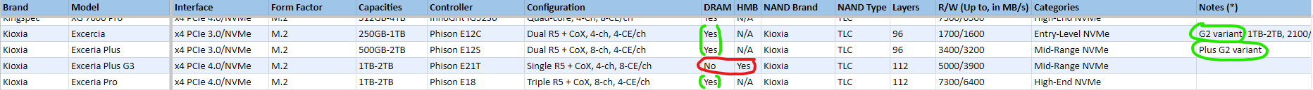

Ha bir de birisinde DRAM var diğerinde yok diye takılmışsın sanırım. Senin arada kaldıkların veya bizim önerdiklerimizin hepsinde DRAM var. O konuyu düşünme. Sadece Plus G3 olanda yok. Orta sınıf olan Plus modelin devamı olsa da DRAM koymamışlar. Komple farklı mantıkta üretilmiş bir model o. Bana kalırsa DRAM mevzusu o kadar önemli değil. Ancak o da ayrı bir konu.

Evet bunda var. "Kioxia Exceria ..." şeklinde isimlendirilmiş altı adet M.2 SSD model vardır. Sadece " ... Plus G3" olanda DRAM yoktur. Geri kalanlarda var.
Şöyle gösterelim.
Veritabanının tamamı:

Evet bunda var. "Kioxia Exceria..." şeklinde isimlendirilmiş altı adet M.2 SSD model vardır. Sadece "... Plus G3" olanda DRAM yoktur. Geri kalanlarda var.
Şöyle gösterelim.
Eki Görüntüle 2155041
