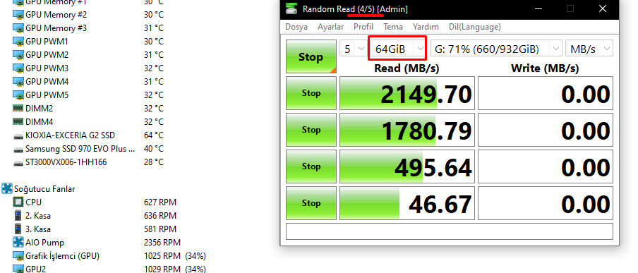

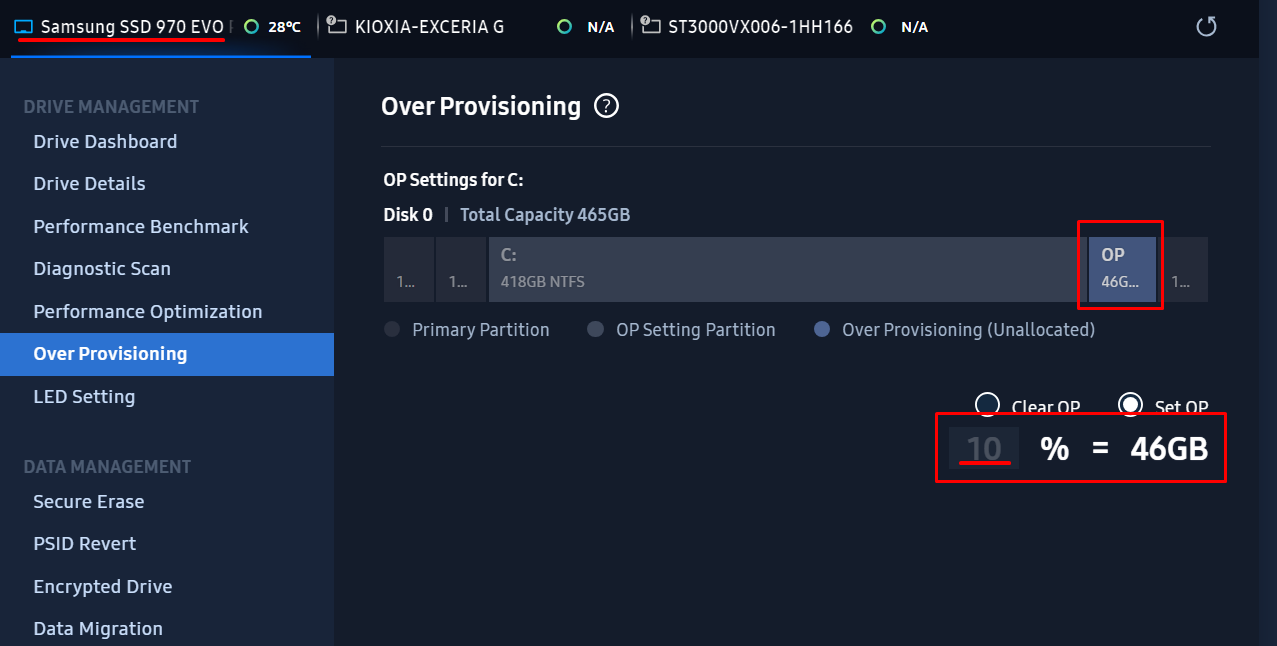

Size tavsiye olarak şunu söyleyebilirim. M2 sürücülerinizi en az %10 boş olacak şekilde kullanın. 512 GB bir diskte 45 gb boş alan demek oluyor. Altta verdiğim resimlerde görüldüğü gibi Samsung için olan sistemi yıllardır kullandığım Samsung olmayan tüm sürücülere manuel olarak uygulamaktayım.
Altta boştaki sıcaklık mevcut.(Odanın 25 derece üzeri ve Ekran kartının çok fazla ısınıp etkilediğini belirtmeliyim)
Sıcaklığa ekran kartım yükteyken ortalama 10 derece etkisi vardır. Şuan tüm fanlar sessiz modda ve çoğu kapalı konumda olmasına rağmen sıcaklıklar bu seviyede. Normal kullanımda bu kadar zorlamadığım için bu sıcaklıkları görmüyorum. Test ortasında maksimum sıcaklığı gördüğümde aldım ekran görüntüsünü devamında 60-62 arası oynamaktaydı.
Yine de daha serin olsun diyorsanız tabi ki soğutucu alıp takmak sizin keyfinize kalmıştır. Sonuçta elektronik şans işi belki sizin kartınız bir nebze daha serin çalışacak veya daha sıcak çalışacaktır. Kasanızın yapısı etrafındaki donanımlar ve hava akışı büyük etken. Kullanıp görmeniz gerekecek.
Edit: Testi yaparken arka planda aynı anda oyun güncellemesi de yapıyormuş. Devamında yazma testi neden düşük çıktı diye bakınca farkettim. Hem okuma hem yazma yaparken bu ısı değerine çıkmış :)

Size tavsiye olarak şunu söyleyebilirim. M.2 sürücülerinizi en az %10 boş olacak şekilde kullanın. 512 GB bir diskte 45 GB boş alan demek oluyor. Altta verdiğim resimlerde görüldüğü gibi Samsung için olan sistemi yıllardır kullandığım Samsung olmayan tüm sürücülere manuel olarak uygulamaktayım.
Eki Görüntüle 2158614
Eki Görüntüle 2158615
Eki Görüntüle 2158617
Sıcaklığa ekran kartım yükteyken ortalama 10 derece etkisi vardır. Şu an tüm fanlar sessiz modda ve çoğu kapalı konumda olmasına rağmen sıcaklıklar bu seviyede. Normal kullanımda bu kadar zorlamadığım için bu sıcaklıkları görmüyorum. Test ortasında maksimum sıcaklığı gördüğümde aldım ekran görüntüsünü devamında 60-62 arası oynamaktaydı.
Yine de daha serin olsun diyorsanız tabii ki soğutucu alıp takmak sizin keyfinize kalmıştır. Sonuçta elektronik şans işi belki sizin kartınız bir nebze daha serin çalışacak veya daha sıcak çalışacaktır. Kasanızın yapısı etrafındaki donanımlar ve hava akışı büyük etken. Kullanıp görmeniz gerekecek.
Edit: Testi yaparken arka planda aynı anda oyun güncellemesi de yapıyormuş. Devamında yazma testi neden düşük çıktı diye bakınca fark ettim. Hem okuma hem yazma yaparken bu sıcaklık değerine çıkmış :)
