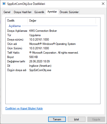

KMS Connection Broker, varsayılan bir sistem hizmetidir. Format atsanız da, diski kırıp atsanız da çalışmaya devam edecektir.
Merak edenler için ek bilgi: KMS Connection Broker, ağ bulma ile ağdaki cihazlara yapılan bağlantılarda veya uzak masaüstü ile kurulan bağlantılarda kaynak yönetimi için kullanılan bir hizmettir. Tetiklendiği uygulama ise SppExtComObj.exe'dir.
Çözüm
KMS connection broker, varsayılan bir sistem hizmetidir. Format atsanız da, diski kırıp atsanız da çalışmaya devam edecektir.
merak edenler için ek bilgi: KMS connection broker, ağ bulma ile ağdaki cihazlara yapılan bağlantılarda veya uzak masaüstü ile kurulan bağlantılarda kaynak yönetimi için kullanılan bir hizmettir. Tetiklendiği uygulama ise SppExtComObj.exe'dir.
Eki Görüntüle 615545Eki Görüntüle 615546
