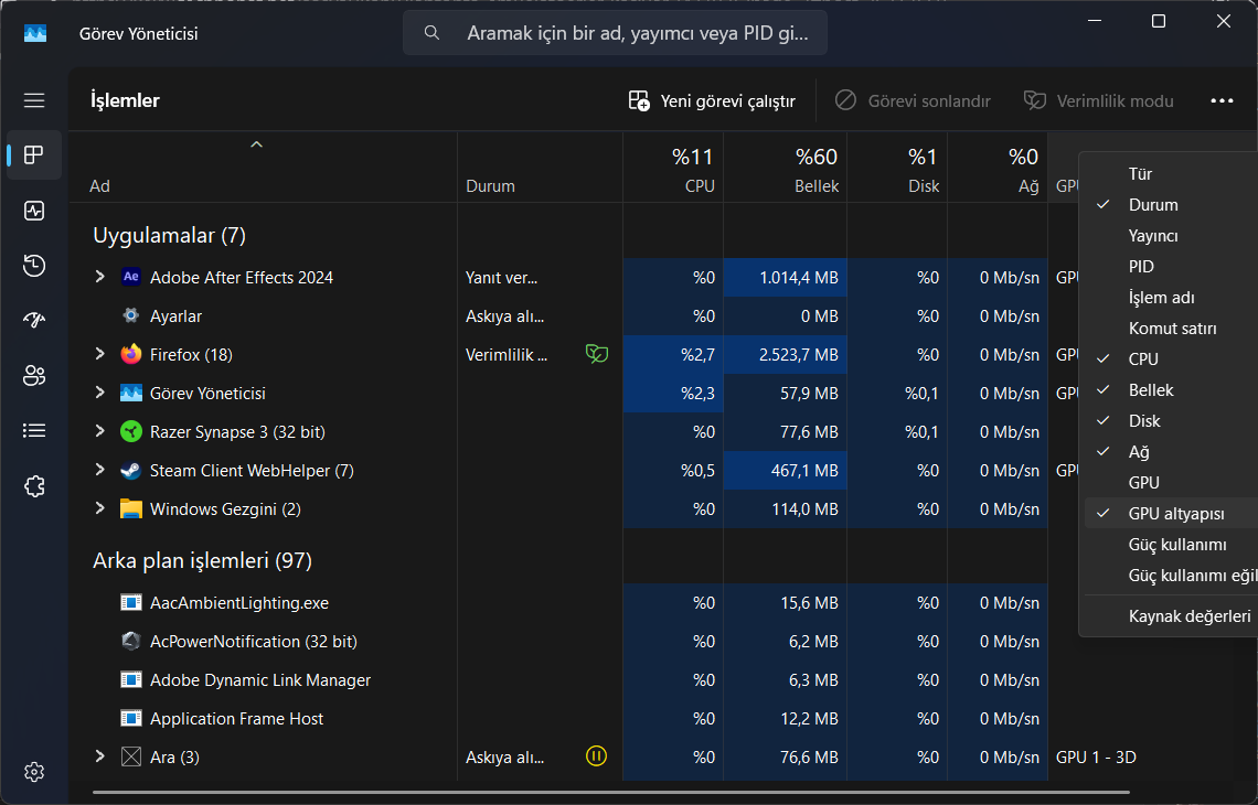

Görev Yöneticisi'nden emülatörün hangi ekran kartı üzerinde çalıştığına bakabilirsiniz. Belki dahili karttan çalıştığı için performans alamıyorsunuzdur.
Eki Görüntüle 2332454
Görev Yöneticisi'nde sağ tıklayıp GPU altyapısı'nın tikini açarak kontrol edebilirsiniz.

Sa hocam eve geldim ve dediğiniz gibi Görev Yöneticisi'nden baktım sanırsam dediğiniz gibi GPU'yu kullanmıyor.

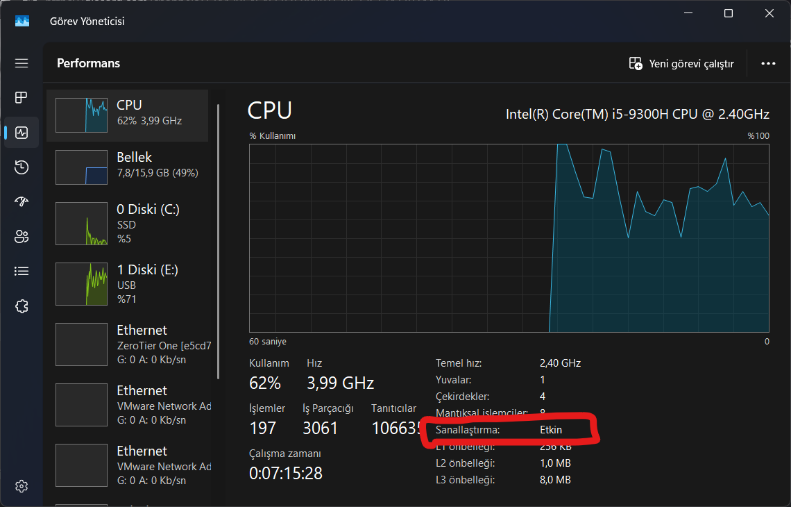

Ek olarak şuradaki sanallaştırma kısmının etkin olduğuna emin olun.
Hocam sanallaştırma etkin emülatörde sürekli olarak drop yiyorum ve normal FPS degerlerinde oynayamiyorum sorunum bu stabil 60FPS oynayamiyorum mesela 20FPS filan oluyor o tarz bir sorunum var.
