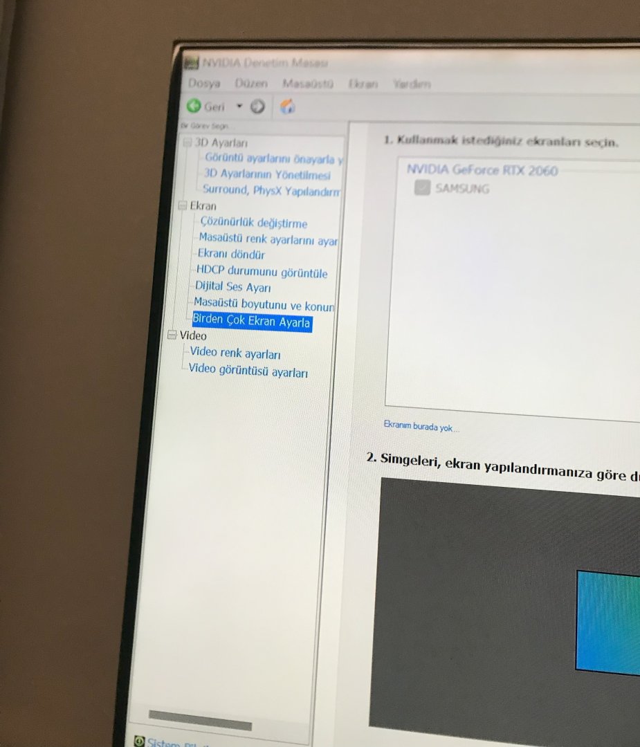

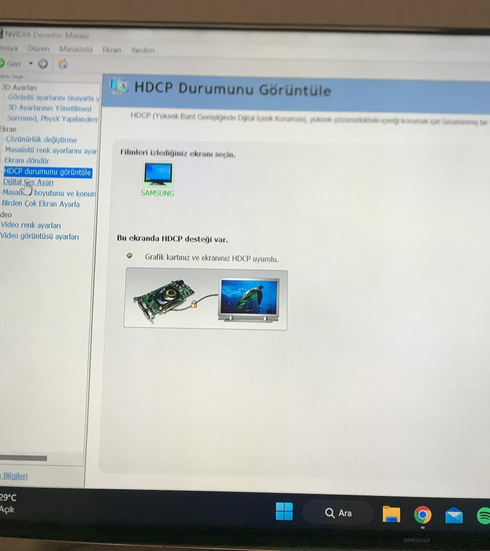

HDMI ile harici bir monitöre bağlandığında Nvidia denetim masasındaki bazı özellikler'de açılmış oluyor. Fakat bu özellikler tüm ekran kartlarında aktif olmuyor. Örneğin GTX 960M de bu özellikler aktif olmadı. Detaylı bilgiler Nvidia sitesinde yazabilir.
Evet TV'ye bağlayınca geliyor o ayarlar ve 2 katı performans artışı oluyor 300'den 550 600 FPS'ye kadar çıkıyor.
