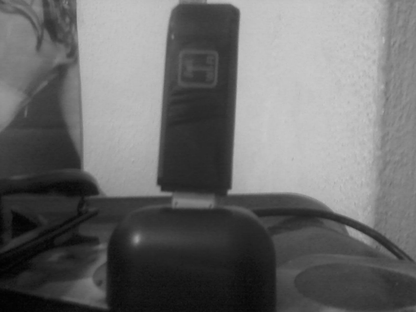

Benimki Tenda Tenda'nın yayınladığı sürücü var ama işte olmuyor.
Bu arada internet adaptörüm Tenda. İçindeki kartın modeli RTL8192EU.
Tenda CD'sinden çıkan Linux driverini kurmaya çalıştım olmadı işte.
