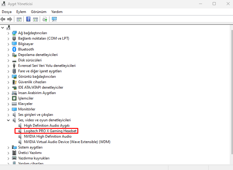

- Aygıt yöneticisine girip, "ses, video ve oyun deneticileri" kısmından kulaklığı seçip cihazı kaldır işlemini yapalım.

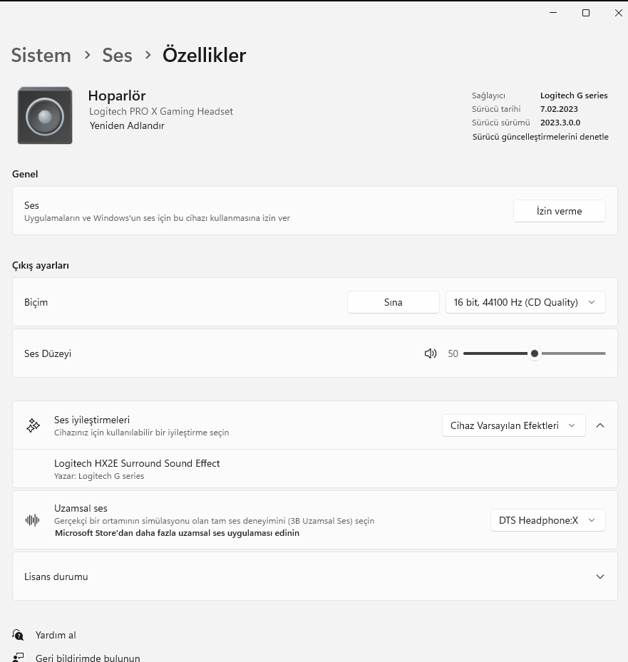

- DTS sound unbound uygulamasını başlatıp arka plana alalım. Ses ayarlarına girelim. Ses ayarları kısmından kulaklığı seçip;
"Uzamsal ses" kısmından "DTS headphone X" i seçelim ve burayı kapatalım.

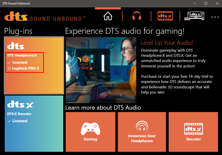

- DTS sound unbound uygulamasına geri gelelim ve.
Deki işaretli kısımda "licensed" ibaresinin ve "Logitech Pro X" ibaresinin olduğunu kontrol edelim. (ibare çıkmıyorsa; kulaklığı sildiğiniz aşamada, kulaklığı bilgisayardan çıkartın ve yeniden başlatıp aşamalara devam edin)

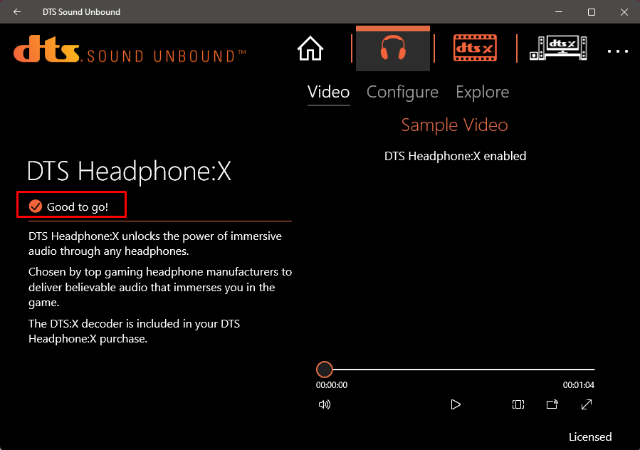

- DTS sound unbound uygulamasında üst kısımdan kulaklık simgesine tıklayın, açılan pencerede.
"Good to GO" ibaresinin olduğunu kontrol edin. (ibare çıkmıyorsa bir önceki aşamada yazılanları tekrar edin)
