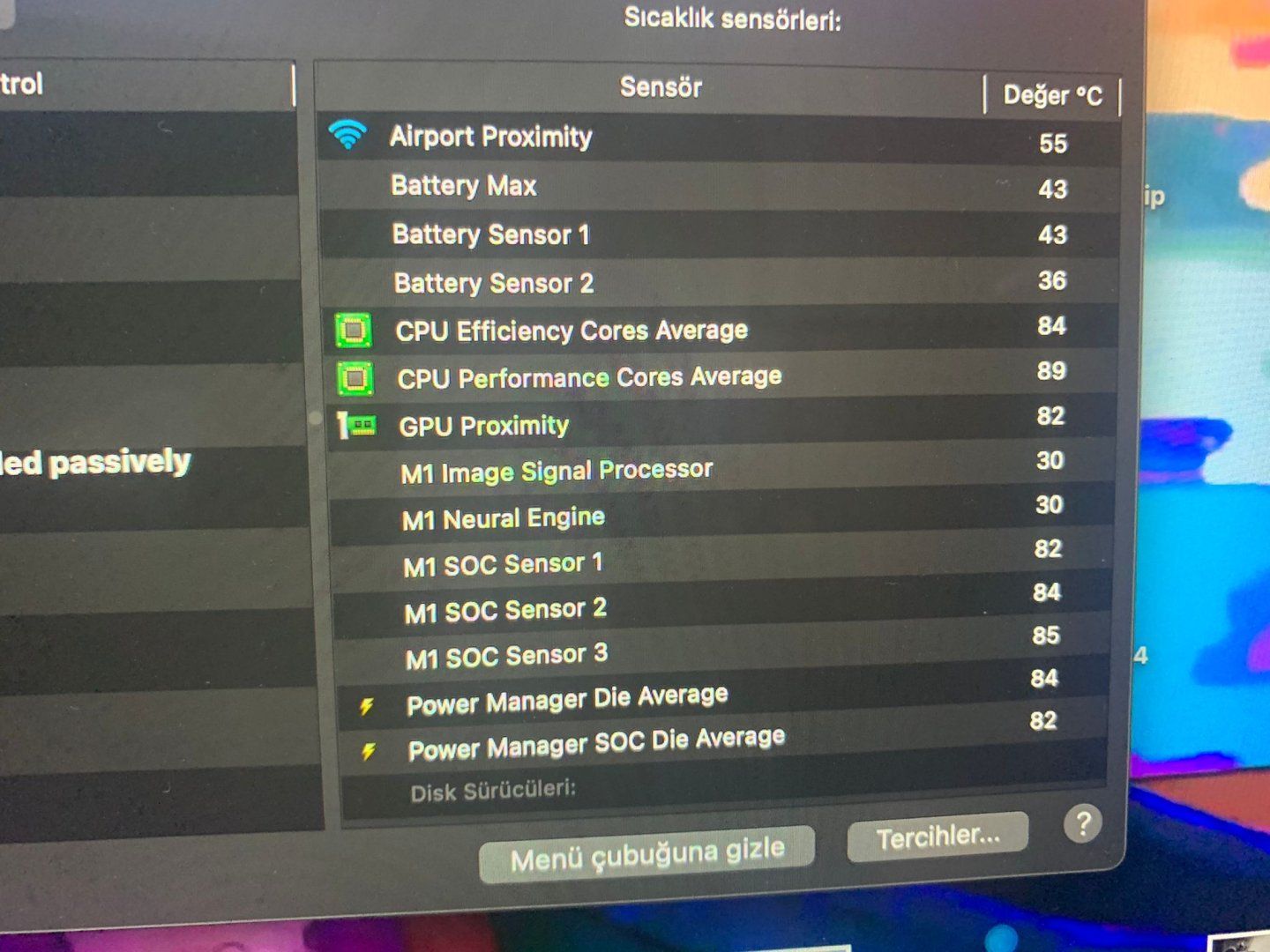

M1 MacBook Air'ımdan memnunum. Normalde cihazın kendi ekranını kullanırım ama son zamanlarda monitörlü kullanmaya başladım. Günlük işlemlerde herhangi bir sorun yaşamıyorum ancak ikinci monitörle beraber Xcode kullanınca cihaz fazla ısınıyor. Şu an arka planda Spotify, Safari ( BTK akademi ve YouTube açıktı), WhatsApp açıkken Xcode kullanıyordum ve bu sıcaklıkları gördüm. Bu normal mi? 8 GB RAM ve 256 GB SSD'li modeli kullanıyorum. Kullandığım Hub baseus transparent serisi. Bu arada cihazı şarjda kullanıyordum ve iPhone Simulator'ü kapalıydı. Playground üzerinde çalışıyordum.
Eki Görüntüle 1243882
Monitörün çözünürlüğü yüksek mi ?
Allah aşkına bilmeden cihazı denemeden aklınıza ilk gelen şeyi yazmayın.
Monitörüm 24 inç 1080P 75Hz HDMI bir monitör. Bu arada cihazımda bir arıza söz konusu olabilir. Az önce ekran gidip geldi ve açık uygulamaların hepsi kapanmıştı. Açık uygulamalar dediğim de Chrome'dan indirme yapıyordum Safari'den haber okuyordum. Cihazımı nasıl test edebilirim?

Hata vermeden önce OneDrive'dan dosya indiriyordum.

M1 Air'ın harici monitöre takılı olduğunda ısırdığını duymuştum.Sıcaklık makul bi seviyede ise sıkıntı görünmüyor.Chrome'un Apple Silicon versiyonunu kullandığınıza eminsiniz demi?
Yani yazılımsal bi soruna benziyor ama kafanda soru işareti kalmasın diyorsan Apple Tanılarla test et.Bunu yaparken orijinal şarj aletine takılı olduğundan emin ol.
Apple Silicon için olan adımları izleyeceksin.
Tanılama yaptım herhangi bir sorun bulunamadı dedi. Ben de Monterey güncellemesini yaptım. PC'yi açtığımda bu hatayı verdi:
