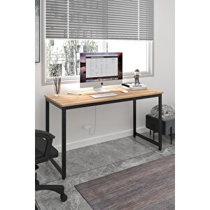

Marangoza bilgisayar masası yaptırmak ne kadar tutar?
Bütçe
1600

Anladım, teşekkürler tavsiyeniz için internette gördüğüm kadarıyla bu aralar l masalar da çoğalmış şu anda kasamı masanın üstüne koymak istiyorum ve şu anda kullandığım masam 60x90 o yüzden sığmıyor en az 60x140 lazım dediğiniz gibi ucuza bulamam galiba.
Arkadaşınızın aldığı masanın linkini gönderebilir misiniz acaba bir de şeyi sormak istiyorum memnun musunuz herhangi bir sorun buldunuz mu?
Bende 160x60 vardı sizin istediğiniz 140X60.bu var.

Bir marangoz kalfası olarak söyleyebilirim ki bu masanın maliyeti (ilden ile değişiklik gösterebilir) 2000-2500 arasında değişkenlik gösterebilir maksimum 3000 liradır ederi ve bu da sizin bütçenizi aşıyor anladığım kadarıyla. Yapılan iş sizi çok uzun süre götürür ama karar sizin. Belki model konusunda bir değişikliğe giderseniz daha mantıklı olur gibi hocam.
Demir ayaklık olduğunu sonradan fark ettim bu da fiyatı arttırır hocam kusura bakmayın :(
Kullanılan malzemede fiyatı arttırır misal veriyorum sunta kullanılırsa fiyat düşer mdf malzeme kullanılırsa fiyat aşağı yukarı benim dediğime gelir ahşap kullanılacaksa fiyat bayağı artar hocam ama bu fiyatlar kalite ile doğru orantılı olur. Her şeyi peşin peşin söylemediğim için özür dilerim :(
Anladım, teşekkür ederim şu anda internetten bakıyordum marangoz pahalıya yapar diye ama dediğiniz gibi sadece üstünü yaptırsam ayaklarınıda kendim alsam olabilir aslında.
Fiyat konusunda @Efe Kirwe'nin bahsettiği fiyatlar aşağı yukarı aynı.
Düzgün çalışan bir marangoz bulman gerek önce, çünkü fotoğrafta gösterdiğin masa tümüye tüketici tasarımı - yazan diğer kişilerin dediği sallanma problemi kullanılan profilin saç inceliğinden değil (1mm yazmış bir arkadaş, 1Mm'den düşük profille yapılır böyle bir masa, 0.4 gibi) yapısal bütünlüğü uzun zaman dayanacak şekilde planlanmadığı için.
Mdf olmasının sebebi yoksa, sunta lam kaplama kullanabilirsin 18mm, bağlantı detayları düzgün olduğu sürece 10+ yıl götürür. 2004'te yaptığım masamı 2020'ye kadar kullandım - metal ayak yok, sadece tasarımını bir profesörümden ödev olarak alıp yapmıştım, sadece endüstriyel ahşap kullanarak ne kadar uzun dayanacak bir masa yapabilirsin demişti, ba notuyla geçmiştim, 2020'de masa 5. taşınma sonrası işime yaramayacak hale geldiği için nakliyeciler sağ olsun artık hurdaya çıkartmıştım.
