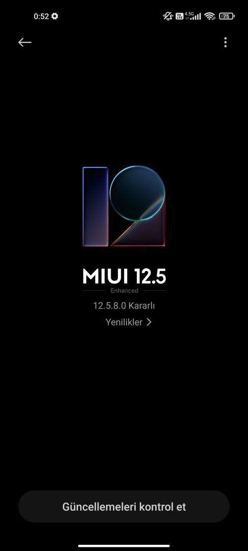

@Ahmet08 MIUI 12.5.8.0 güncellemesi gelmişti kısa bir süre önce, ama hâlâ değişen bir şey yok. MIUI 13'ten de pek umudum yok açıkçası. Onun dışında gerçekten iyi telefon, katılıyorum.
