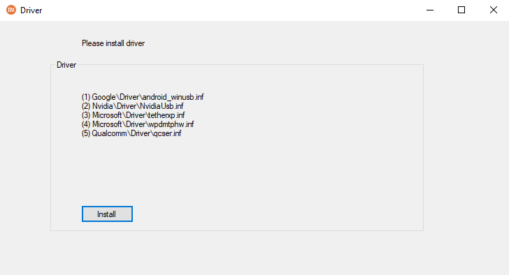

adim 3:
Uygulamayı çalıştırın. Sizden acilista suruculeri indirmenizi isteyecek. Suruculer yuklu ise es gecin.

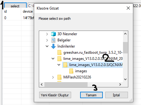

adim 4:
Fastboot ROM dosyasini secin.

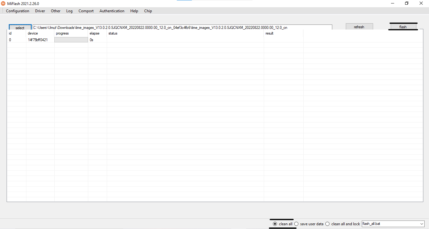

adim 5:
Flashlayin!
Clean all secili olsun bu arada.
Eki Görüntüle 1559411
Not: Islemler bitmeye dogru error verebiir, reboot yaziyorsa sistem acilacaktir.

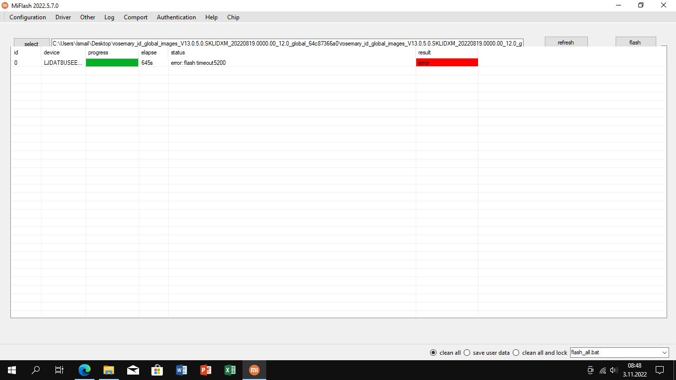

Her şeyi doğru bir şekilde yaptım Fastboot moda flash dedim 220. saniyede Redmi yazdı sonra şarj logosu geldi ne yapmam gerek flash bitmedi.
Ve şu an böyle cihazı açıyımı.
Cihaz açıldı aynı hiçbir şey olmamış.
Log adında klasörde açtım 😔
Kilit açık
@SimulationLegendary,
Zaman asimina ugramis. Tekrar deneyebilirsiniz.

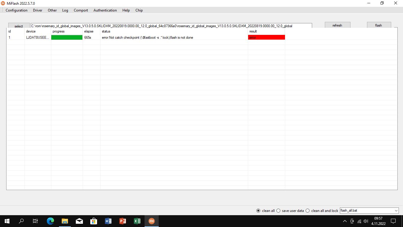

Tövbe ettim ben olmuyor bu sefer de super hatası verdi cihaz açılırken turuncu Fastboot yazısında kalıyor araştırmama göre indiridiğim ROM zarar görmüş olabilir yeniden indiriyorum yoksa cebimden para çıkacak 😢
Turuncu Fastboot yazisi normal, recovery menusunden format atmayi deneyin.
Attım olmadı başırılıda dedi ama açılırken hala öyle büyük ihtimal sistem zarar gördü.
Dosyayı yeniden indirdim turuncu Fastboot yazısında kurdum böyle bir şey yazdı ve MIUI yazısı gelmiş ben odada yoktum ve hala MIUI yazısında.
AÇILDIIII
