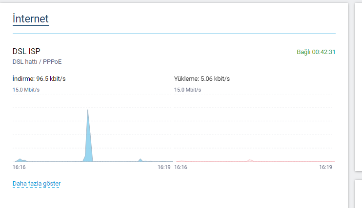

Anlıyorum, SNR'yi 5 iken kullanmaya devam etsem; kopma olup olmadığını modemden anlayabilirim heralde, değil mi? Örneğin görselde "bağlı" olduğu süre yazıyor.

Anladım, teşekkürler. Ben bu durumun benim portum ile alakalı olduğunu, eklenen müşteriler ile düşeceğini hiç zannetmemiştim. Bu durumda snr değerimi 5 iken kullanmaya devam etmemi mi önerirsiniz yoksa 10 mu?

Hattın kalitesine göre değişir aslında biraz, eğer kopmalar başlarsa stabil olana kadar yükseltirsiniz SNR yi.
