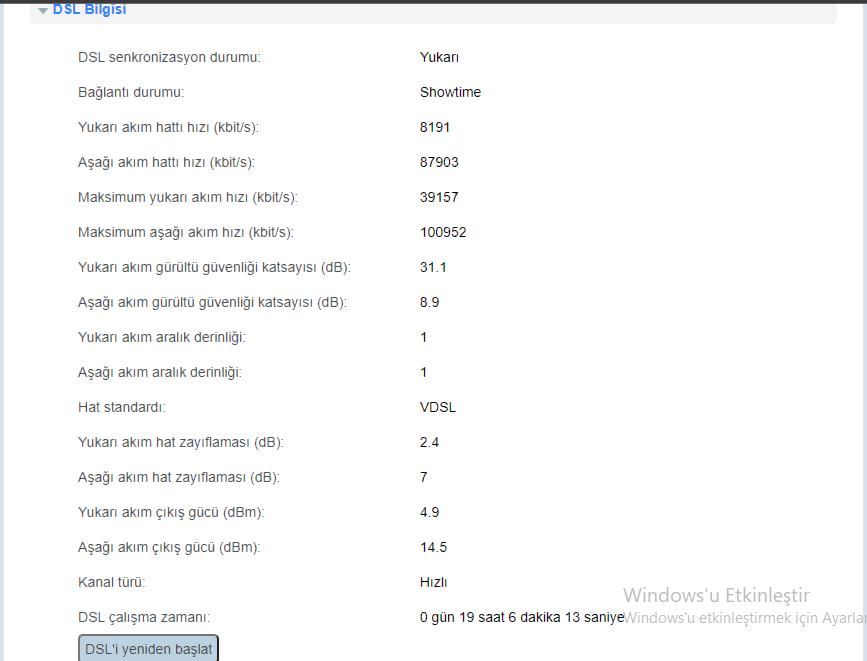

İnternetimde anlık kopma sorunları yaşıyorum. Hat değerlerinin nasıl yorumlanacağını araştırdım ama anlayamadım. Acaba bilen bir arkadaşımız varsa bu değerlere bakabilir mi?
Şimdiden çok teşekkürler. :)
Merhaba arkadaşlar.
Eki Görüntüle 1230419
Gayet sağlıklı. Snr değeriniz 8 db, eğer kopma yaşamıyosanız sıkıntı yok.
Bilgilendirmeniz için çok teşekkürler. Arada kopuyor. Sanırım sağlayıcıyı arayıp hızımı düşürsem, kablolarımı kontrol etsem, splittera falan baksam belki çözüm olabilir değil mi?

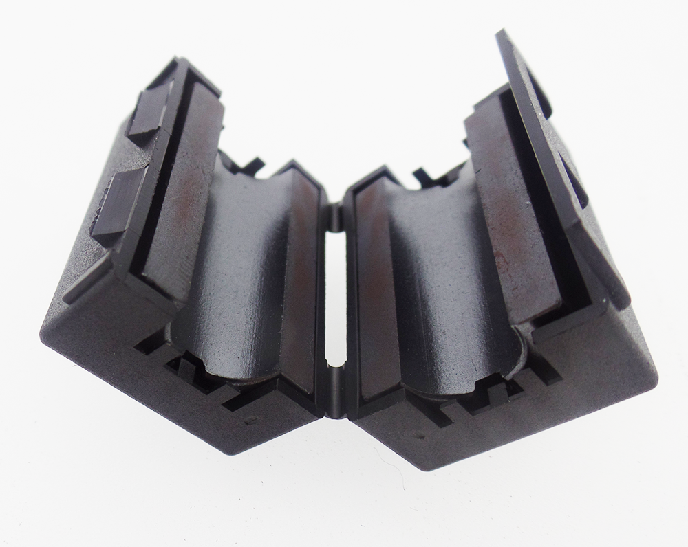

Bir de yukarıdaki gibi parazit önlemek için nüveler var acaba bunlar dsl kablosundaki paraziti de önler mi bir bilginiz var mı? Bunların hesaplamaları falan var, nüve cinsi, kalınlığı, boşluğu falan, hesaplamalarına baktım ama anlayamadım bilgisi olan varsa paylaşabilirse sevinirim. :)
