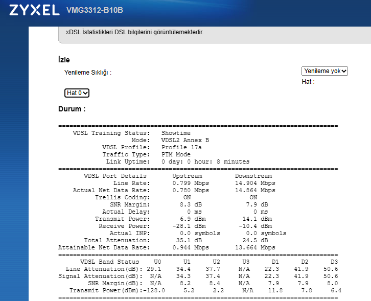

Arkadaşlar merhabalar. Evimde Türk Telekom'un 75 Mbps hızında VDSL bağlantısı var. Oldukça dalgalı bir tecrübe yaşıyorum. Haftanın büyük kısmında sorun olmuyor. Steam'den oyun falan indirirken 8.5 mb/s ile falan indiriyorum. Hız testlerinde bazen 65 bazen 75 görüyorum. Ancak arada sırada internetime bir şeyler oluyor. Hız 15 Mbsp'ye düşüyor durduk yerde ve bu durum kafasına göre düzeliyor. Bazen 2 saatte kendine geliyor bazen 2-3 gün sürüyor. Müşteri hizmetlerini aradım, şikayet kaydı oluşturdum. Kendileri tarafından bina girişine kadar bir sorun olmadığını söylüyorlar. Evinize gelen tesisatta sorun olabilir dediler. Şu an internetim yine 15 civarında dolaşıyor. Hat değerlerine biraz önce baktım, ekte yer alıyor. Sizce problem ne? Nasıl çözebilirim? Eve elektrikçi falan çağırıp DSL girişini falan mı kontrol ettirsem? Kafam karıştı, yardımınızı bekliyorum.
    58,1 KB · Görüntüleme: 45
