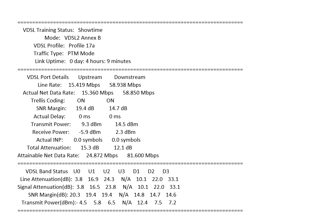

Ben de Vodafone abonesiyim. 2 yıl boyunca 47 - 48 hız alırken birdenbire indirme hızım 30 Mbps sabitlendi. Durumu defalarca bildirmeme rağmen hiçbir değişiklik yapmadı klasik Vodafone. Modem hat değerlerim bu şekilde. SNR ve attenuation değerlerinde bir anormallik yok. Sorun benden mi kaynaklı tesisattan mı bilemedim. Yorumlayabilecek birisi var mı? @Emre Nxt.

Modemdeki değerlere bakınca Vodafone 50 Mbps hız tanımlamış hocam. Siz hız testi yaptığınızda 53 Mbps civarı hız almanız lazım.
TurkNet'te ise hizmetiniz 75 Mbps tanımlama ile başlar büyük ihtimal. Hatta kopma olmazsa devam edersiniz.

50 üzerine hiçbir zaman çıkmadı. Fakat genelde 47-49 arası veriyordu. Son 7-8 aydır 30 civarında dolaşıyor. Bu durum beni sinir ettiğinden vazgeçtim zaten. TurkNet'te 75 alma ihtimalim var mı gerçekten? Sitelerinden altyapı sorgulamada 50 çıkmıştı. Göknet'ten yaptım orada 54 çıkmıştı.

Modeme ulaşan maksimum download hızı 81 olarak gözüküyor. SNR hesaplamasına göre 72-73 hızı hattınız kaldırır gibi gözüküyor.
Ancak stabil olsun, modemi fişe takıp unutacağım derseniz de 50 Mbps tercih edebilirsiniz.

Alabileceğim en iyi maksimumu almak isterim tabii ki. TurkNet acaba kaça sabitleyecek hızı. Ben yine de hattımın 80 kadar çekebileceğini belirteceğim onlara. Ayrı olarak maksimum indirme hızı da 7-8 ay önce 100 Mbps görünüyordu. Telekom haberimiz olmadan bir şeyler ile mi oynuyor bilemedim.
