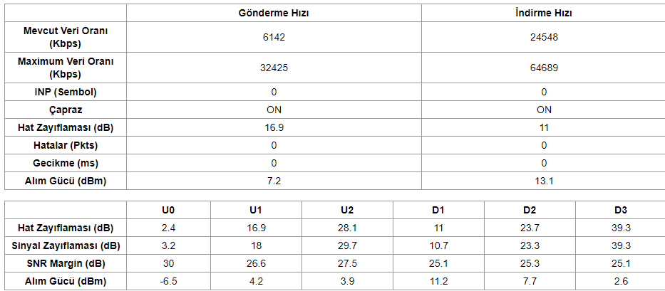

Kendi modemim üzerinden kısaca anlatım:

Neredeyse hiç fark olmamış ancak kabloda sinyalde azalmalar var gözüküyor yine dagalı olduğu için elektrikçi veya telekom çağırıp ek ve bağlantı portlarını kontrol etsinler. Hala abunlara rağmen dzelmezse saha dolabından port değiştirmelerini isteyin bir de öyle denersin.
35 Kullanamazsın hat değerlerin en fazla 30 destekliyor ancak onu da zaten düzgün veremiyor. Altyapı veya kablolamadan kaynaklı onu da alamıyorsun. Şu an hızınız 20 ancak onu da düzgün alamıyorsunuz 16 veya 12 anca alabilirsiniz stabil. VDSL olduğu için DSLAM ve ev içi hatları denildiği gibi kontrol ettirin. Bu değerler normal değil VDSL için.
Bugün ev içi hattı yeniledik Cat6 kablo ile ve yapmadan önce gelen kabloyu direkt küçük bir dsl kablosu ile modeme bağlamayı denedik ve hat değerleri düzeldi 35 download verdi hattaki zayıflama azaldı ve snr margin değeri 19 oldu. Ardından kablolamayı bitirip içeriye bağladık Cat6 kabloya interneti ve değerler tekrar düştü aynı şekilde hız da düştü tabi. Tekrar gidip gelen kabloya bağladık modemi denemek açısından ve değerler yine zayıftı. DSLAM sorunlu olabilir mi diye düşünüyorum artık anlam veremiyoruz biz de bıktık bu işten. Eğer DSLAM arızalı ise nasıl bildiririz turknete bunu nasıl anlatabiliriz?
Ev içi yapılanları açıkca anlatırsanız dış kaynaktan sorunlar için araştırabilirler ancak pek ilgileneceklerini zannetmem.
