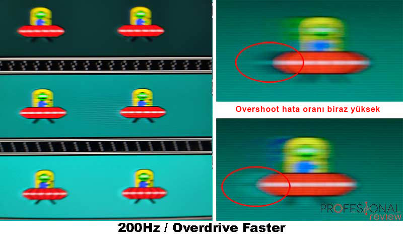

Ghosting testi:
İlk testimizde çıplak gözle fark edilmiyor ancak sağdaki zoomladığımız halleriyle gölgelenmeyi görebiliyoruz yani her monitörde ghosting olur, önemli olan soldaki gibi çıplak gözle hissedilmeyecek derecede olmasıdır.
Ayrıca overshoot hata oranı biraz yüksek yazıyor. O nedenle, resmin sağ alt köşesinde bulutumsu gölge görebilirsiniz.
Onun adı inverse ghosting'tir ve genelde OverDrive ayarlarının çok aşırıya kaçmasından dolayı oluşur.
OverDrive ayarını biraz düşürelim:
Gördüğünüz gibi OverDrive ayarını daha dengeli bir seçeneğe alınca overshoot hata oranı fark edilmeyecek derecede azaldı.
Dolayısıyla diğer testte belirgin bir şekilde gözüken inverse ghosting artık gözükmüyor.

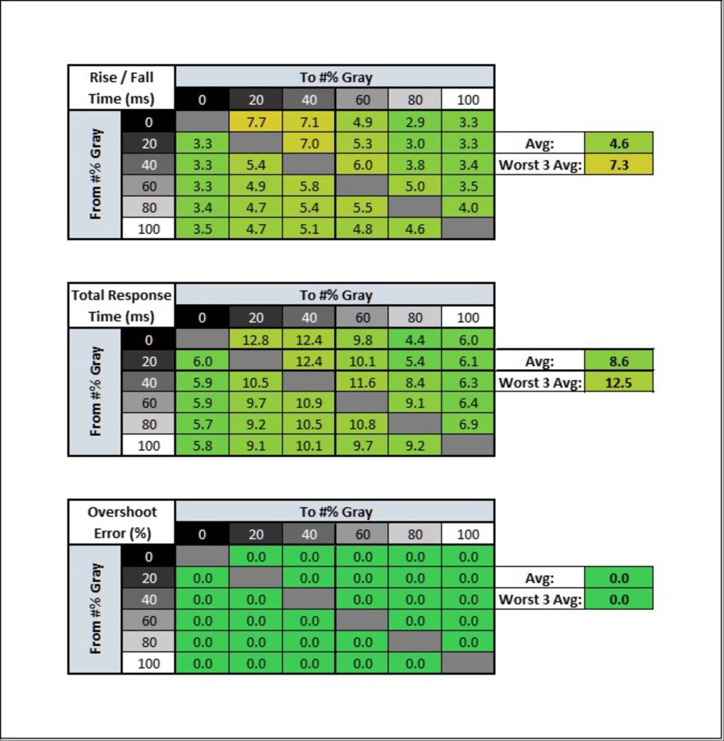

Gelin bunu bir de tablolarla gözlemleyelim. Bir sürü sorunu olduğu için önermediğim ASUS TUF VG259QM monitörünün tabloları:
OverDrive 100:
OverDrive ayarını 60'a düşürdüğümüzde oluşan tablo:
Tabii ölçüm aletiniz olmadan bu listeleri çıkartamazsınız bu listeler sadece daha iyi anlamanız için bir örnek.
Burada anlatmak istediğim şey; en hızlısı her zaman en iyisi değildir. Kullanım amacınıza ve göz zevkinize göre ayar yapın.

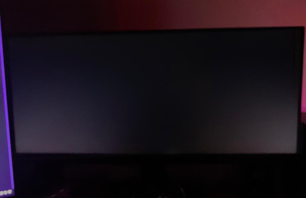

Siyah homojenlik testi:
Kullandığım monitör IPS panel olduğu için doğal olarak IPS glow var ancak kesinlikle rahatsız edici bir seviyede değil.

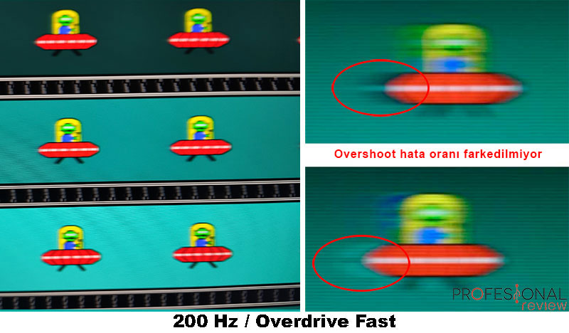

ghosting testi:
Eki Görüntüle 1788452
ilk testimizde çıplak gözle fark edilmiyor ancak sağdaki zoomladığımız halleriyle gölgelenmeyi görebiliyoruz yani her monitörde ghosting olur, önemli olan soldaki gibi çıplak gözle hissedilmeyecek derecede olmasıdır.
Eki Görüntüle 1788451
gördüğünüz gibi OverDrive ayarını daha dengeli bir seçeneğe alınca overshoot hata oranı fark edilmeyecek derecede azaldı.

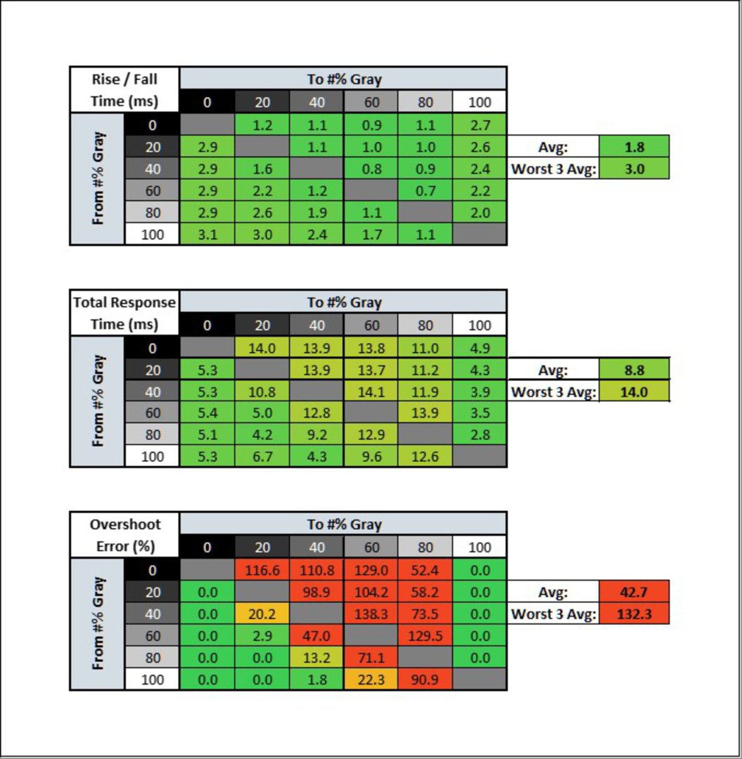

gelin bunu bir de tablolarla gözlemleyelim. Bir sürü sorunu olduğu için önermediğim ASUS TUF VG259QM monitörünün tabloları:
OverDrive 100:
Eki Görüntüle 1788453
Eki Görüntüle 1788455
tabii ölçüm aletiniz olmadan bu listeleri çıkartamazsınız bu listeler sadece daha iyi anlamanız için bir örnek.
burada anlatmak istediğim şey; en hızlısı her zaman en iyisi değildir. Kullanım amacınıza ve göz zevkinize göre ayar yapın.
Eki Görüntüle 1788485

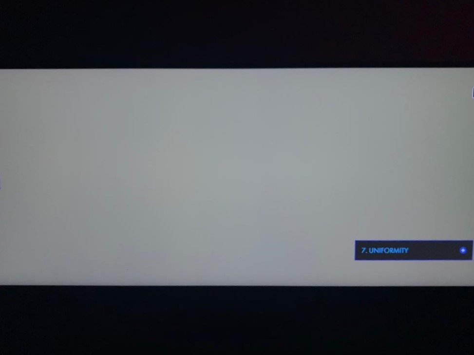

Gri homojenlik testi:
Eki Görüntüle 1788492
Gri tonu %50 iken çıkan sonuç gayet de tatmin edici. Bu testte kreme daha çok benzeyen veya soluk gri gibi tatmin etmeyen görünümler veren monitörler var.

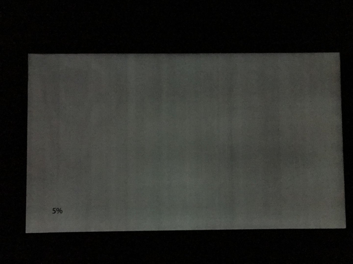

OLED ekranlarda daha çok gri homojenlik konusunda tutarsızlık sorunları yaygındır. Resimli örneğini paylaşmam gerekirse:
Eki Görüntüle 1788467
Not: OLED homojenliğini %5 gri tonlamada test ediniz.

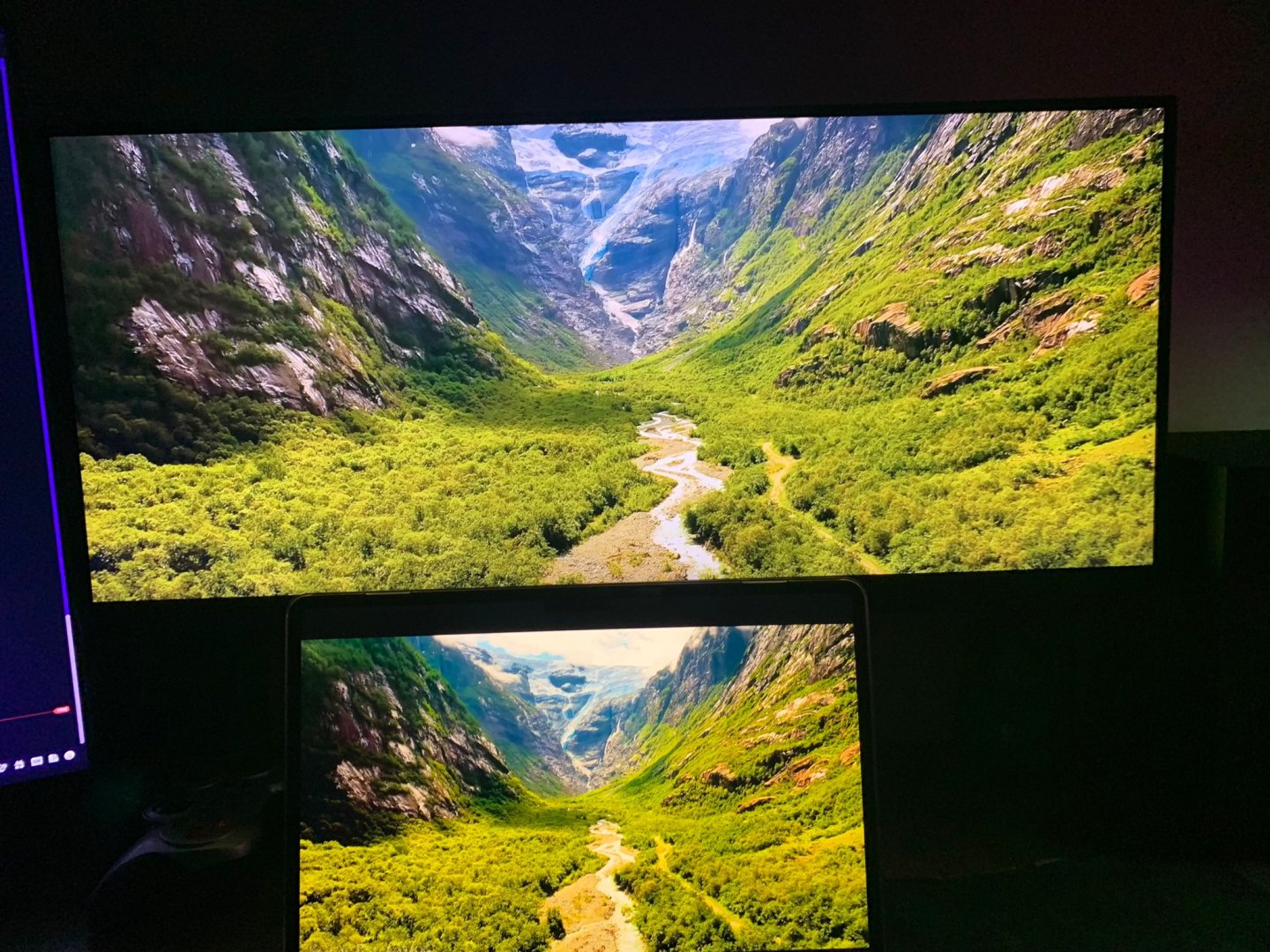

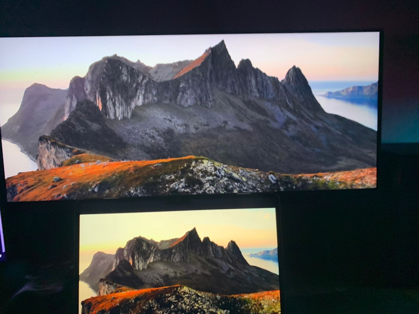

ve son olarak kontrast ve renkleri ele alalım: Başlamadan önce size şunu söylemek istiyorum; kontrast ve renk ayarlarını kendi göz zevkinize göre yapın.
Kontrast ve renkleri aletsiz ölçemezsiniz ancak elinizde aynı panel teknolojisini kullanan ve kalitesine güvendiğiniz bir görüntüleme cihazıyla karşılaştırma yapabilirsiniz. Ben M2 Air ile karşılaştırma yaptım:
Eki Görüntüle 1788465
Eki Görüntüle 1788466
M2 Air'de kullandığım renk profili rec. İTÜ-r BT. 709-5 ve çok başarılı bulduğum bir profil. Monitörümün kontrastı ve renkleri M2 Air'in ekranıyla neredeyse aynı gözüküyor. Bu da benim göz zevkime uyum sağladığını gösterir.
