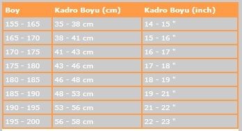

Eki Görüntüle 320473
Boyum 1.78 ama 28 jant 20 kadro bana tam oluyor. Bacak boyunuza göre alın. Tablo değişkenlik gösterebiliyor.
Kadro boyunu büyük almaya çalışın ilerde de binersiniz. Kadronun orta demirinin yüksekliği tam bacaklarınızın arasına gelecek.
Böyle bir ölçü alma tarzı yok kusura bakma :) Her bisikletin geometrisi farklı, üst borusunun açısı farklı. İç bacak ölçüsü alınıp kadro tipine uygun uzunlukta kadro boyu tercih edilmeli. her kadronun geometrisi farklı olduğu için kadro boyu uzunlukları da değişir bisikletten bisiklete.
28jant ise yol bisikleti kullanıyorsun tahminen.
MTB'de 46 cm kullanan biri yol bisikletinde 57 cm kullanmak durumunda kalabilir. Kadro geometrisine göre de uygun kadro boyu değişkenlik gösterebiliyor.
