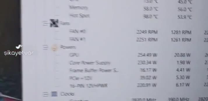

Yani hocam sonuç olarak ne olabilir? Kalitesiz termal pad ve macun kullanıldı yani? Bu da son FurMark test sonuçlarım. Değerler inanılmaz kötü. :(
Termal pad kalitesinde sorun olmadığını yazdım zaten. En azından Arctic markasının en üst seviye termal padi kadar kaliteli.
Tahminime göre montaj sırasında hata oldu ya da termal padler gereğinden fazla kalın olduğu için soğutma bloğu tam yerleşmiyor.. Kartın fotoğrafını atarsan bakabiliriz. Test sonuçlarından bir sorun olduğu belli zaten
Hahaha bana verdikleri cevaba bak. Ya arkadaş bu kartın normalde max görmesi gereken 65 derece değil mi? Hadi kasa havalandırması berbat çok çok kötü 70 olsun. Ulan 79 derece fanlar 2500 RPM görüyorum diyorum. Hot spot 110 derece daha ne olması lazım... Madem böyle ısınacaktı ne diye TUF aldık.
Evet servis inatla değerler normal diyor. Şaka gibi. İlk kartı aldığımda max 62 derece görmüştüm hadi onu geçtim buradan bi arkadaş aynı kartı kullanıyorum max 64 görüyorum dedi.
evet ne diyorsun @yusuf_emir_cnd hocam değerler çok normalmiş.🤡
@MelihÖzer hocam selam sende de aynı kart vardı değil mi? furmark testinde 79 derece hot spot 110 derece fanlar 2600 RPM de. Sende de öyle mi? Servis normal deyip duruyor papağan gibi. Normalde 64 derece max gördüğünü söylemiştin sen öyle hatırlıyorum hocam. Ki bu kart daha yeni termal pad ve macun yenilendi. Daha 3 hafta oldu ya hu.

Hahaha bana verdikleri cevaba bak. Ya arkadaş bu kartın normalde Max görmesi gereken 65 derece değil mi? Hadi kasa havalandırması berbat çok çok kötü 70 olsun. Ulan 79 derece fanlar 2500 RPM görüyorum diyorum. Hot spot 110 derece daha ne olması lazım... Madem böyle ısınacaktı ne diye TUF aldık.
Evet servis inatla değerler normal diyor. Şaka gibi. İlk kartı aldığımda Max 62 derece görmüştüm hadi onu geçtim buradan bir arkadaş aynı kartı kullanıyorum Max 64 görüyorum dedi.
Evet ne diyorsun @yusuf_emir_cnd hocam değerler çok normalmiş.🤡
@MelihÖzer hocam selam sende de aynı kart vardı değil mi? FurMark testinde 79 derece hot spot 110 derece fanlar 2600 RPM de. Sende de öyle mi? Servis normal deyip duruyor papağan gibi. Normalde 64 derece Max gördüğünü söylemiştin sen öyle hatırlıyorum hocam. Ki bu kart daha yeni termal pad ve macun yenilendi. Daha 3 hafta oldu ya hu.
