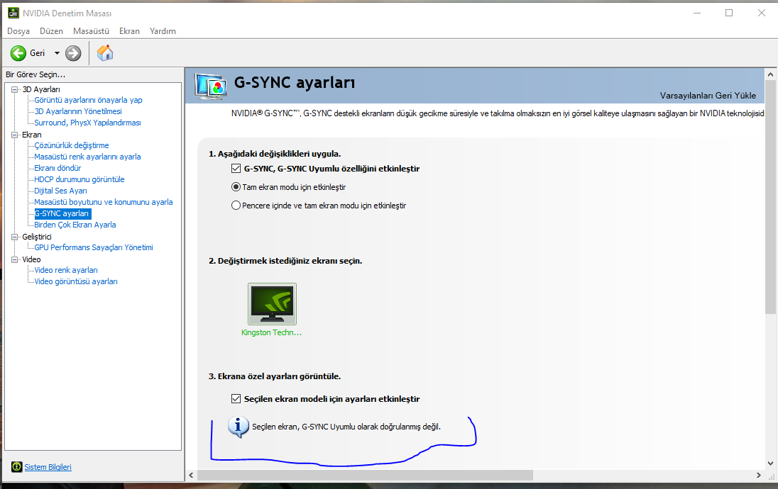

Bu monitör de G-Sync açabilir miyim sağlıklı olarak?
Evet açılabilir. Sağlıktan kasıt nedir?
Monitörün içinde G-Sync çipi olduğu kadar sağlıklı olmaz. Fakat yırtılma yaşadığın oyunda işlevini yapar.
Hocam tam da dediğinizden bahsediyordum açıklayıcı yazmamışım, mesela Valorant oynuyorum şu anki monitörümde berbat bir yırtılma oluyor bunda da G-SYNC yazmıyor o yuzden sorayım dedım. Peki hocam ben G-SYNC'yı nasıl aktif edeceğim bu monitör de?
Hocam tam da dediğinizden bahsediyordum açıklayıcı yazmamışım, mesela Valorant oynuyorum şu anki monitörümde berbat bir yırtılma oluyor bunda da G-Sync yazmıyor o yuzden sorayım dedım. Peki hocam ben G-Sync'yı nasıl aktif edeceğim bu monitör de?
Çok ciddi yırtılmaları absorde edemeyebilir. O zaman biraz input Lag'dan feragat ederek V-Sync açmak gerekecek.
G-Sync açmak için DP kablosu şart. DP ile bağlıysan monitörün OSD menüsünden FreeSync ya da varsa Adaptive Sync açmalısın. Sonra NVIDIA Denetim Masası'na gir ve aşağıda resim paylaştığım şekilde "tiki" işaretle. Yırtılmayı tekrar kontrol et.

Eki Görüntüle 2027540
V-Sync açmak istemem hocam, ama dediklerinizi yaptım varsayalım yırtılmaları biraz engeller mi ya da bu yırtılmalar sadece FPS tarzı oyunda mı çok olur? Mesela FH5'te olur mu çok belli?
G-Sync'in amacı, akıcılığı bozan FPS'yi dengeleyip görüntüyü sabit tutmaktır. 144Hz monitörde 72 FPS'nin altında akıcılık kaybı baş gösterir. 144Hz'nin kat ve kat üstü FPS aldığında da oluşan bir yırtılma olur. Bunları absorde etmek için FPS ve Hz'yi eşitlemeye çalışır. Yüksek alırsak FPS'yi eşitler (eşitlemeye çalışır diyelim) düşük aldığın zaman Hz'yi düşürür oyun içinde. Sen bunu anlayamazsın. Çünkü görüntü akmaya devam eder.
Bu yüzden G-Sync açıp deneyeceksin. Sisteminin nasıl tepki vereceğini o söyler.
