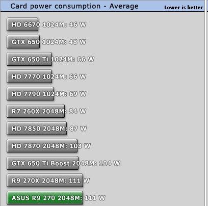

Mademki konusu geçti, ben size fiyat/performans oranını karşılaştırayım. Asus GTX750 Ti OC sürümü 448TL, Asus R9 270 DirectCU II ise 488TL yani arada aslıda R9 270 daha pahalı ama aranızda 40TL için GTX 750Ti alınmaz düşüneneler olabilir. En iyi senaryo ile düşündüğümüzde GTX 750Ti'yın tükettiği güç tüketimi ortalama 60Watt, R9 270 ise 111Watt. Yani arada ortalama 51 Watt güç tüketimi var.
Şimdi R9 270 kullanan birisi günde 3 saat oyun oynasa ve bu kartı 3 sene kullansa. Günde 51 Watt x 3 saat = 153 Watt saat fazladan güç tüketir. Ayda 153 x 30= 4590 Watt saat = 4,5 Kilowatt saat fazladan güç tüketir.
  • 1KWsaat enerji 35 kuruş olarak hesap edilirse ayda 1,60TL fazladan para ödersiniz 1 yılda 1,60 x 12= 19TL
  • 3 yılda 57TL eder bu en iyi senaryoyu kullanırsak. Yani 3 yılda R9 270'in fiyatı 488+57= 545TL'ye gelir 3 saatlik oyun oynayan birine.
Aradaki fiyat farkı bu şekilde düşündüğümüzde 97TL olur. Yani GTX 750Ti kullanan biri eğer cebinde tutabilse 97TL'si bulunur ve 3 sene sonra bunu yeni ekran kartı aldığında kullanabilir yada 3 yılda 97TL tasarruf yapmış olur.

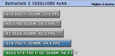

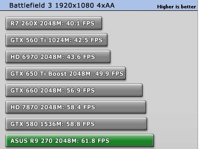

Yaptığım araştırmaya göre R9 270, eski bir oyun ama Battlefield 3'te 61FPS almış GTX 750Ti ise 46FPS görünüyor. GTX 750Ti'yın fiyat/performans oranını yada yüzdesini %100 olarak varsayarasak R9 270'in fiyat/performans yüzdesi 3 yılda = 488x100x61/(545x46)= 109 oluyor. Yani 3 yıl içinde R9 270'in fiyat/performans yüzdesi %144'ten %109'a düşüyor. Yani 3 yıl Battlefield 3'ü (yada bu performans farkını veren benzer oyunlar oynadığında)3 saat oynayan biri en iyi senaryoyu düşünürsek GTX 750Ti'dan %9 daha fazla fiyat/performans alıyor.

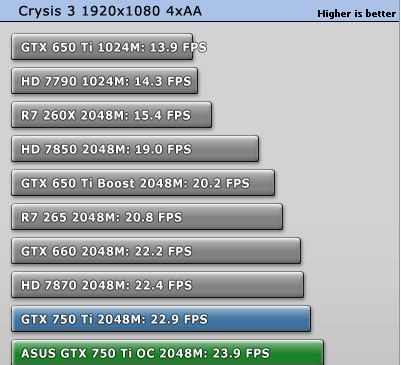

Arada performans farkı olamayan bir oyun olarak Crysis3'ü bulabildim. O zaman R9 270 kullanan için fiyat/performans oranı %94'ten %85'e düşüyor. Yani 3 yılda R9 270 kullanan biri %15 dezavantajlı hale gelmiş oluyor.
