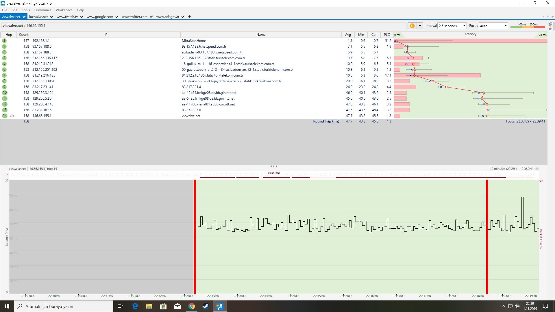

merhaba testleri yaptım sonuclar nasıl acaba yardımcı olurmusun analiz konusunda?
Katıldım ben
Eki Görüntüle 454712
Eki Görüntüle 454713
Eki Görüntüle 454714
Eki Görüntüle 454715
Hocam sizde de deli gibi paket kaybı var. %27-30'larda hem de. Kronik değil diyen @oduncu_yılmaz arkadaş ne içiyor ben de istiyorum ondan. Daha kaç kişinin ekran görüntüsü paylaşması lazım yani bu sorunun neredeyse bütün Netspeed kullanıcılarında olduğunu ve bunun bu sorunu "kronik" bir sorun yaptığını kabul etmesi için. Netspeed'in kendisi bile kabul etmiş artık bu durumu, Facebook grubundaki post kaynaktır.

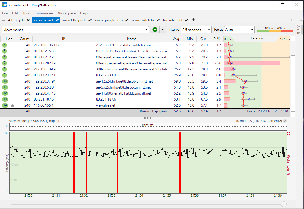

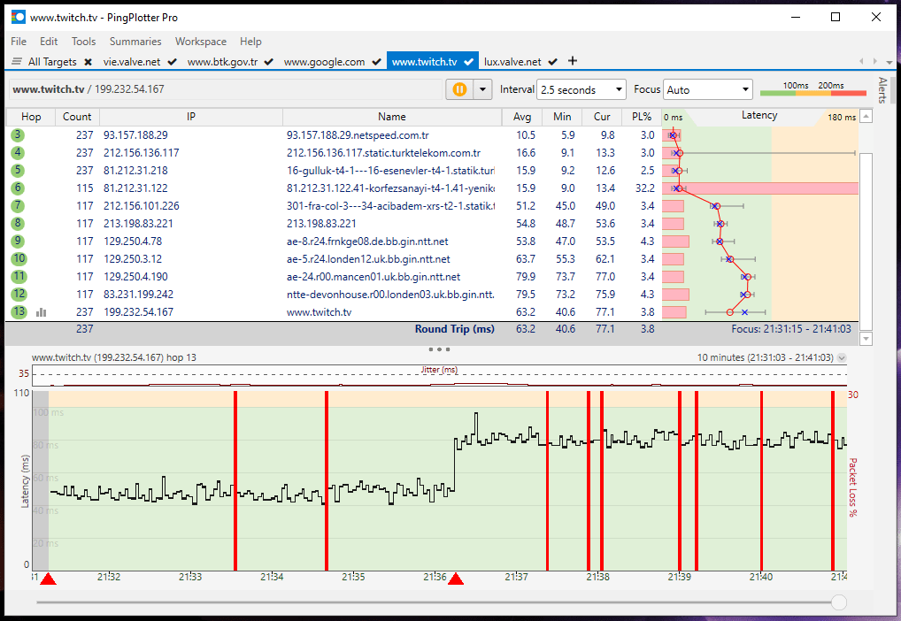

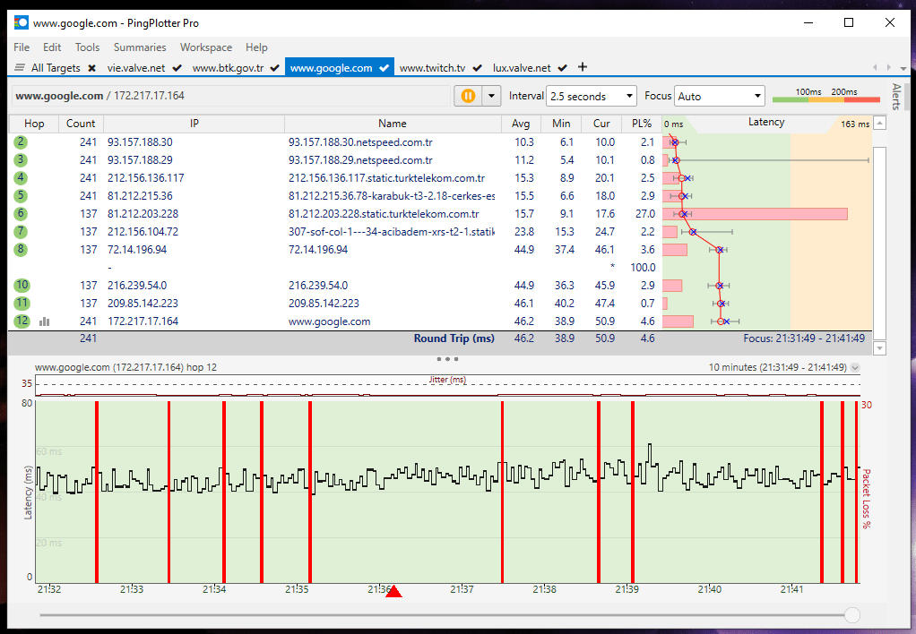

Bunlarda benden gelsin netspeed pingplotter değerleri, aşırı derece oyunlarda packet loss yaşıyorum birde şöyle birşey var gece 3 4 ten sonra oyunlar paket kaybı yaşanmıyor ilginç bir şekilde .
Sizde de var hocam ciddi derecede. Facebook grubunu inceliyorum bir süredir, şikayet ciddi anlamda artmış, çok fazla yakınan olmuş. SMS atmışlar düzelteceğiz diye. Birkaç gün istemişler. Yapılacak tek şey beklemek şu anda.
