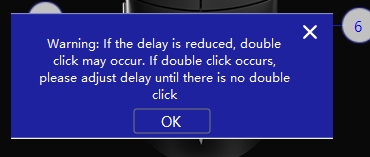

@Xantern Yazılımında Key response time var. Onu kaç yapmak lazım?
15'in altına bence düşmemeli. Çift tıklama yapabilir. Switch'lerin sorunundan kaynaklanan bir çift tıklama değil. Fiziksel olarak bir çift tıklama. Sen fareye bir kez dokununca sekip tekrar basabiliyor. Hafifçe vurmak gerek bunun için.
Minecraft gibi hızlı tıklaman gereken bir oyun oynamıyorsan 15 yapman iyi olur.
Bu ayar 2 tıklama arasında geçmesi gereken süreyi ayarlar. 15 ms yaparsan ilk tıklamandan sonra 15 ms geçmeden 2. tıklamayı algılamaz. Bu da çift tıklamayı ortadan kaldırır. Tıklama gecikmesi vb. gibi bir durum değil. Performansı etkilemez.
@Xantern Optik Switch'lerde hiç çift tıklama yaşadınız mı hocam? En maksimumu kaç key response time oluyor ki?
Yok, çift tıklama yaşamadım. 20'de kullanıyordum. En fazla da 20 oluyor. 0'a çekince ise şöyle bir uyarı çıkıyor.
Çift tıklama yapmaz zaten.
