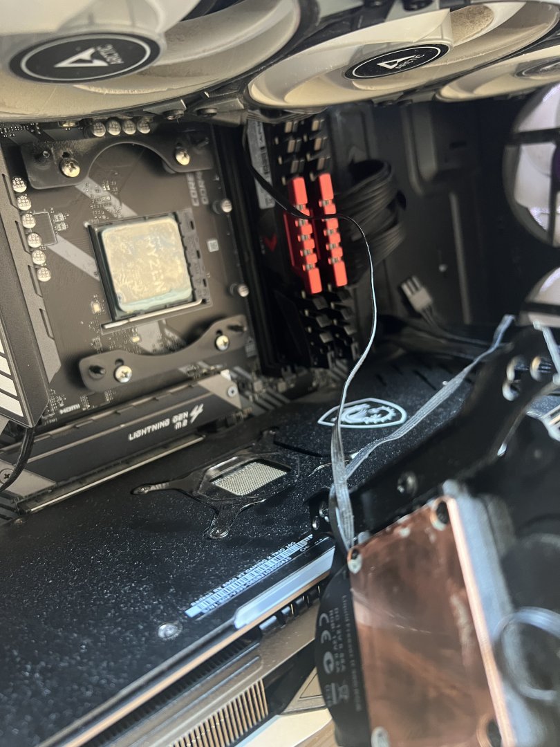

Simdi demonte yaptim. Ben montaj islemini burada ki bilgisayarciya yaptirmistim. Parcalar pahali oldugu icin riske girmek istemedim. İslemci uzerinde ki macun durumu bu sekilde. Sanki kurumus gibi. Sogutucu uzerinde ki az miktarda ki macunu sildim fotograf cekmeden. Yeni macun koyacagim simdi. MX-4 satin almistim bilgisayari aldiktan sonra. Onu kullanacagim.

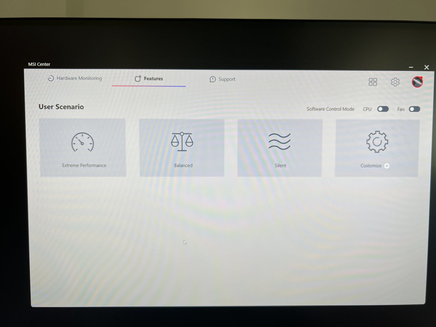

Ben sistemimde PBO yu kapatık stock çekirdek hızına düştüğümde baya bir sıcaklık düşüşü olmuştu. Fan rpm leri de doğru gözüküyor ancak bir daha kontrol edebilirsiniz anakart uygulamasında silent modda falan kalmış olmasın.
Yapılacak işlemleri yaptınız açıkçası sıvı soğutma ile bir tecrübem olmadığı için sıvı sıcaklığı hakkında bir yorum yapamıyorum. Noctua gelince onunla da bir kurulum yaparsınız eğer değerler düşüyorsa sıvı soğutmayı garantiye yollamak en uygun çözüm gibi gibi gözüküyor bu durumda.
Ben sistemimde PBO'yu kapatık stock çekirdek hızına düştüğümde bayağı bir sıcaklık düşüşü olmuştu. Fan RPM'leri de doğru gözüküyor ancak bir daha kontrol edebilirsiniz anakart uygulamasında silent modda falan kalmış olmasın.
