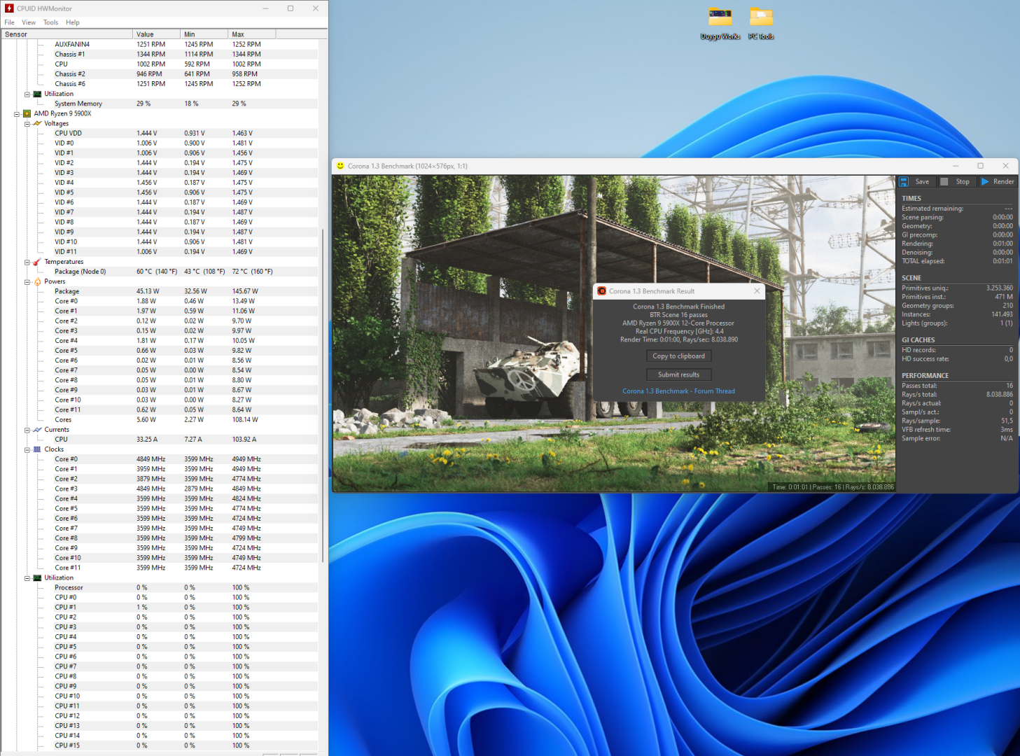

Ben de dün teslim aldım fanı ve ikinci sistemime montaj yaptım. İkinci sistemimde henüz hiç bir ayar yapmadım. Default ayarlarda, pbo açık, sadece xmp açık bir şekilde aşağıdaki testleri sizin için yaptım. Bir karışıklık olmaması adına diğer sistemimdeki ayarlardan hiç bahsetmiyorum direk default sistem üzerinden gittim.
Benim günlük bilgisayar kullanımım %90'lık kısmı corona üzerine olduğu için benim baz aldığım test hep o oluyor. O sebeple daha önce hep corona benchmark üzerinden değerler verdim. Pbo altında test sırasında işlemci 4.4ghz ve 1.45v gördü. Tüm çekirdeklerde test sırasında %100 yük altındaydı. Bu süreçte ısı olarak maksimum 72 derece ölçüm yaptım. Ancak test sürecinde ortalama olarak 66-67 derecede seyretti ısı.

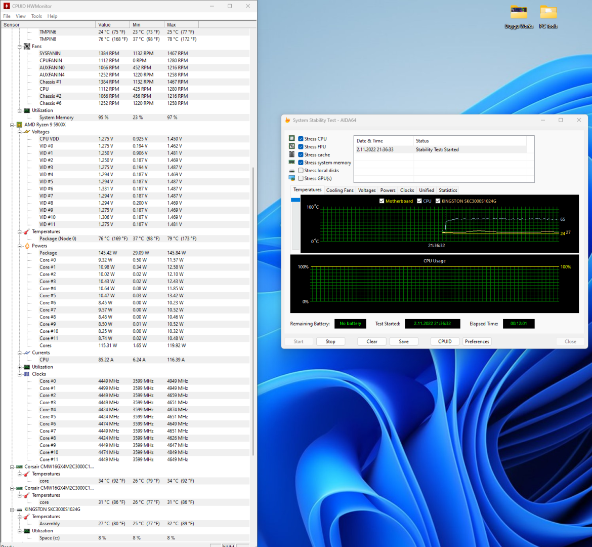

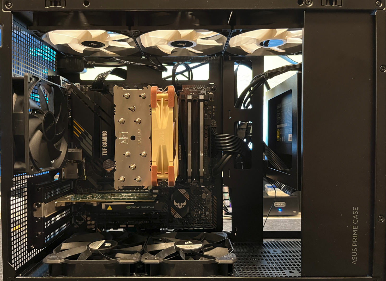

Sizin için ayrıca aida stress testi de yaptım. Aida testinde de maksimum olaarak 79 dereceyi gördüm. Ancak test sırasında 12 dk boyunca ortalama olarak 76-77 derece de seyretti sıcaklık.
Testlere baktığımız zaman aida yaklaşık olarak 10 derece daha fazla ısılara çıkıyor. Ancak dediğim gibi benim günlük senaryomda asla öyle bir ısı oluşmuyor. 72 saat süren render esnasında da abartı ısı değişiklikleri ile hiç karşılaşmadım. Dolayısıyla sentatik testlere pek takılmıyorum. Günlük kullanımımı baz alıyorum.
Bu arada pbo altında bence voltaj değerleri fazla oluyor. Ben günlük sistemimde 4.6ghz de 1.35v da güzel bir ayar tutturdum. Bir vaktim olduğunda ikinci sistem içinde bir ince ayar yapıp sabit değerlerde güzel bir ayar tutturacağım.
Açıkçası sadece stress testinde 85 derece görüyorsa günlük kullanımda o değerlere çıkmıyorsa hiç kafama takmazdım. Bu arada kasa içerisindeki fanlar ve hava akışı da çok önemli. İkinci sistemdeki Asus AP201 kasa günlük sistemimdeki Corsair 5000D Airflow'a kıyasla daha iyi sonuç verdi gibi bende şimdilik.
