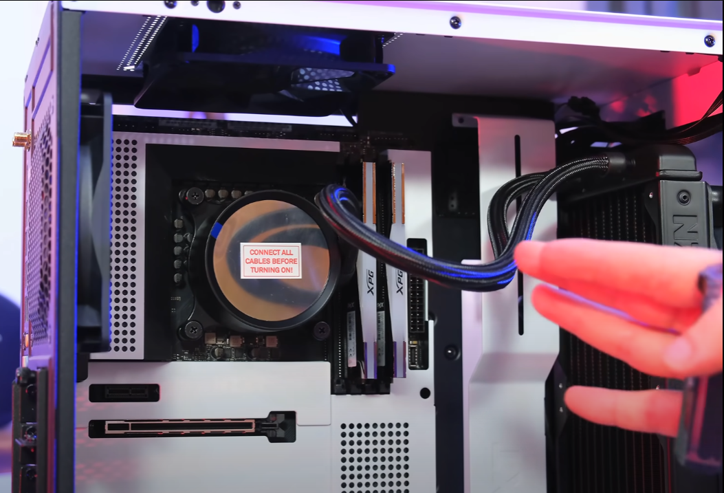

Arkadaşlar bende bu kasa ve soğutucu var. NZXT üzmez diye aldım. Ancak oyunlarda Ryzen 5600X OC ile hala 80 dereceleri zorluyor. Bu kasa mesh olmadığı için mi? Yoksa başka bir sorun mu var?

Kasam bu şekilde. Kapak açık olmasa 80 derece üstüne çıkıyor. Termal macun üstünde gelen olması lazım. Ya da MX 4 termal macun sürülü.

Yanlış bir şey var. Termal macunun kötü/sahte,

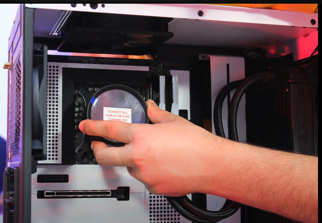

Radyatörün işlemciye değen tarafında bir sticker olur onu sökmeden üstüne macun sürüp koymuşsundur farkında olmadan belki bu da olabilir.
Radyatörün resimde attığın gibi pompası devir daim yapamayacak şekilde sıkışmış olabilir eğer öyleyse düzelt.
Pompa çalışırken elini bi değdir, pompa çalışıyor mu ondan da emin ol.
Pompanın işlemciye tam oturduğundan emin ol.
Macun değiş ondan da emin ol. Burdan orjinal bir tavsiye iste.
Tavsiye olarak da önü mesh bir kasaya geç, sıvı soğutmanı ön meshe koy, üste monte etme.
