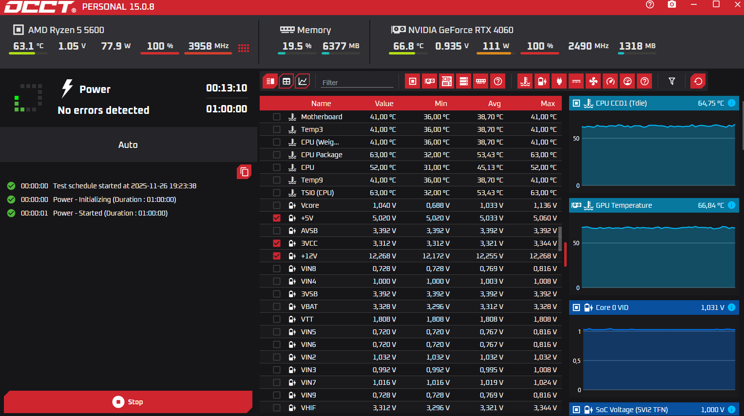

Testi çalıştırdığınızda karşınıza bu ekran gelir. Voltaj değerlerini görmek için orta bölümü aşağı doğru kaydırarak ‘Anakart’ kısmını bulmanız gerekir.
Anakart kısmına gelince ortalarda 12V, 5V ve 3.3V yazılarını görürsünüz. Onların solundaki tikleri işaretleyinki grafiklerde de gözüksünler. Bunun dışında bakmanız gereken değer mavi ile işaretlediğim kısım.
O kısımda en en az şunlar yazıyor olmalı:
12V -> 11.40V
5V -> 4.75V
3.3V -> 3.135V
Değerler bu sınırların üzerindeyse pek sıkıntı yok demektir. Ancak voltajlar bu alt değerlere ne kadar yaklaşırsa, sorun çıkma ihtimali de o kadar artar. Özellikle 12V kanalı çok önemlidir; çünkü GPU ve CPU bu hat üzerinden beslenir. Sağlıklı ve kaliteli bir PSU’nun 12V hattı en en fazla 11.5V seviyesine kadar düşmeli. Onun altında mavi ekran aniden kapanma gibi vukuatlar yaşanma olasılığı artar.
Bu arada OCCT bazenleri yanlış değerler gösterebiliyor. Bu sebeple farklı programlarla teyit edin.
Yeşille işaretlediğim kısımlar sıcaklık değerleridir. Hem ekran kartı hem de işlemcinin 90°C’nin üzerinde olması iyi değil. Eğer bu değerlerden biri veya her ikisi 90°C’yi geçiyorsa, sistemin bakımını yapmanız gerekir.
Grafiklerden de bakabilirsiniz. Yalnız yukarıda deidğim gibi tik işaretlenmediyse burada gözükmeyebiliyor.

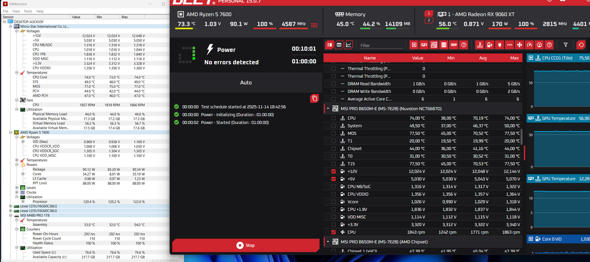

Bunun için bayağı bir program mevcut piyasada. Ben size 2 tane önereceğim. HWmonitor ve HWinfo'yu kullanabilirsiniz. Bayağı basitler.
Yine aynı şekilde OCCT'de olduğu gibi anakart bölümüne gelin orada bulursunuz.
- Voltajlar saçma sapan değerler gösteriyor? -
Eğer voltajlar saçma sapan değerler gösteriyorsa ( Örneğin 12V -> 6V / 5V -> 2.2V / 3.3V -> 1.5V) bilinki sensörler yanlıştır. Sistem o voltajlar altında çalışamaz zaten. HWmonitor yükleyip bunu teyit edebilirsiniz. Orada da saçma sapan değerler varsa anakartın sensörleri veriyi düzgün okumuyordur.
