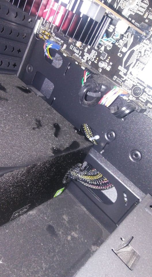

367481
Toz için kusura bakmayın temizlenecek oralar hep. :p
Fakat şöyle bi sorunum var. Güç kaynağından çıkan kablolar gördüğünüz gibi kasanın arka tarafına gidiyor ve oraya ulaşamıyorum. Eğer bir egzoz fan takarsam bağlantısını nasıl yapacağım? Boşta hiç bir güç kaynağı kablosu göremiyorum.
ek olarak bu linkteki egzoz fanı sizce nasıldır? cfm ve rpm olarak iyi geldi bana
Kasayı daha uzaktan çek.

Eki Görüntüle 367481
Toz için kusura bakmayın temizlenecek oralar hep. [emoji14]
Kasanın arka kapağını açarak bağlanmanız gerekiyor. Orada molex kablosu olur muhtemelen.
