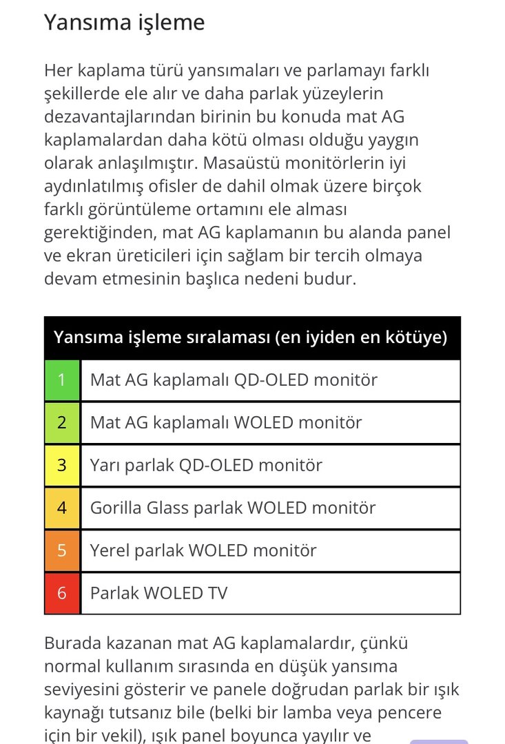

Qd OLED AW2725DF artıları.
1-görüntü netliğinde qd OLED daha iyi.

2-yansıma işlemede qd OLED daha iyi.
Eki Görüntüle 2497005

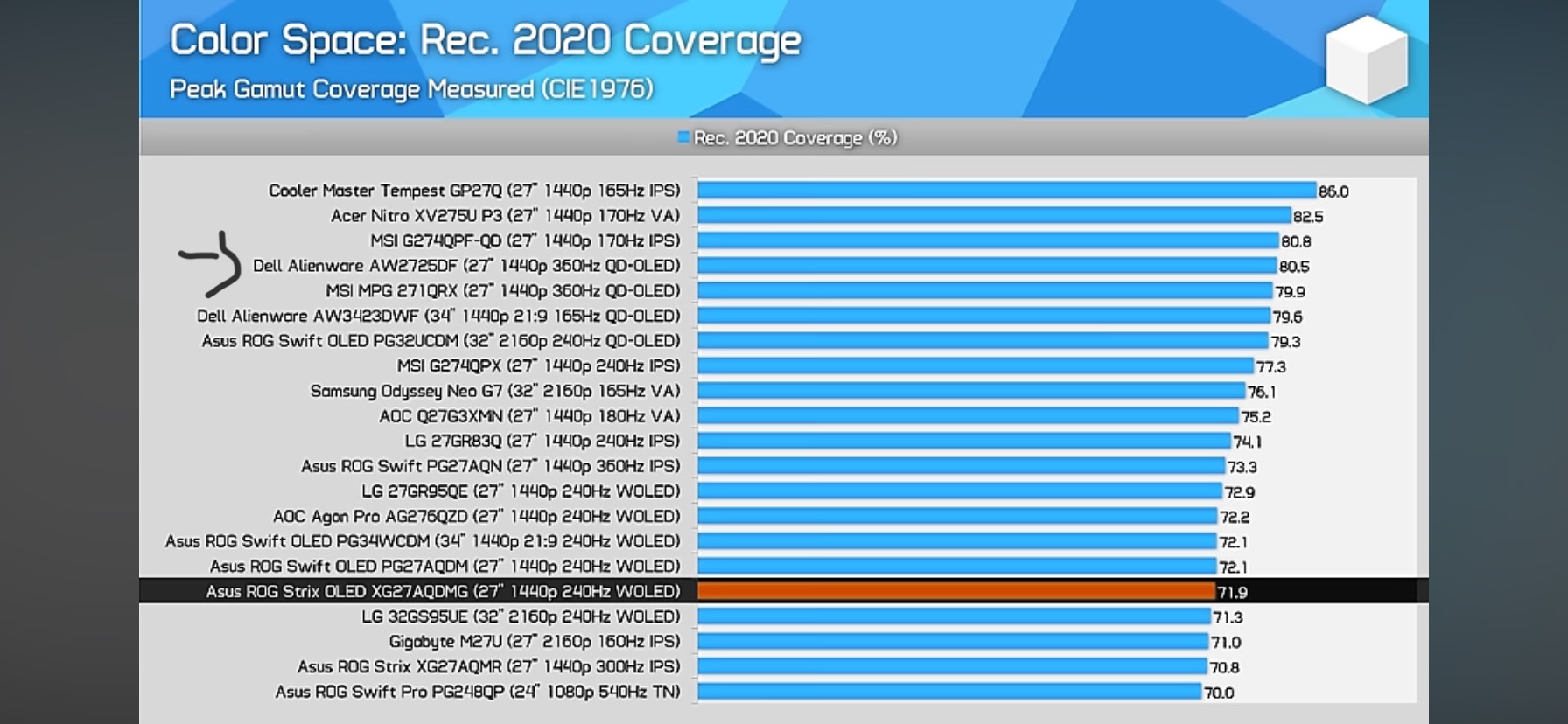

3-renk gamutunda qd OLED daha iyi.
Eki Görüntüle 2497011
Buna rec 2020, sRGB ve DCI-P3 renk gamutları da dahil.

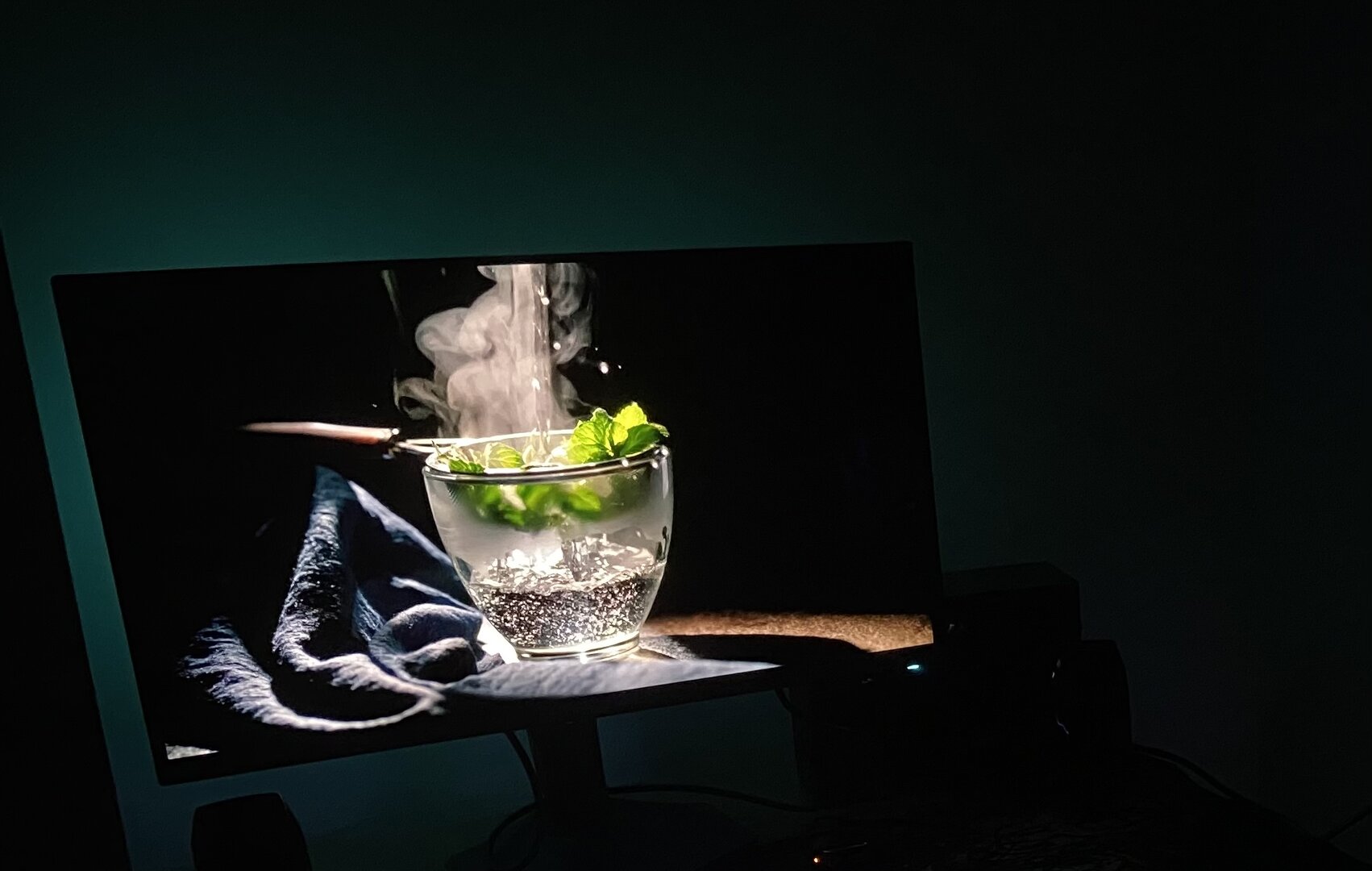

5-ortam aydınlık değilse tam siyah gösterir. Yani akşam vakti en iyi görüntü kalitesi qd OLED monitördedir. Renk gamutu, yansıma işleme, görüntü netliği vb artılarından dolayı. İncelemelerde bunu doğruluyor.

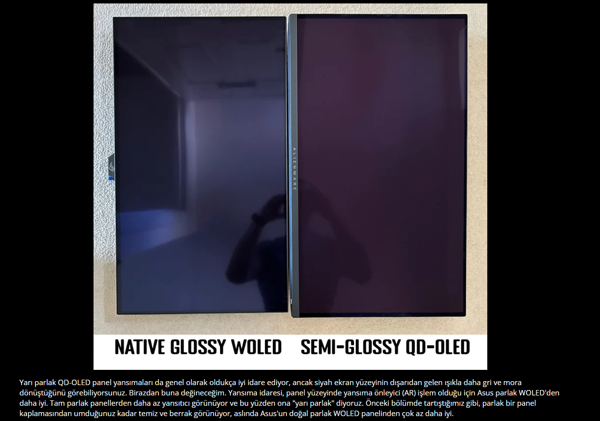

Siyahlar aydınlık ortamda tamamen olmasa da griye döner. LCD panellerden kat kat iyi yine.
Aydınlık ortamda siyahlar biraz morlaşır. Ev ortamında çok fazla belli olmaz.

Ben gündüz vakti de kullanıyorum, şahsen direkt güneş ışığı vurmazsa abartıldığı kadar mor olmuyor. Tüm ekran mosmor olsa zaten kimse tercih etmez. Bir ton şikayet olurdu. Mesela monitörün ortasına bakarsam o kısımlar mor gözüküyor. Sağ ve sol köşelerde sorun yok. Eğer sağ köşeye bakarsamda sol ve ortada sorun olmuyor. Yani hangi kısma bakıyorsanız orada biraz morluk görüyorsunuz. Direkt tüm ekran mor gözükmüyor. En azından çok fazla ışık olmadığı sürece ben böyle bir şey fark etmedim. Mağazada çok fazla gözükebilir, ev ortamı biraz daha farklı.
Zaten dikkat etmezsem bir şey izlerken falan fark etmiyorum pek. Gündüz vakti de çok yüksek kontrast oranlarına ulaştığı için rahatsız olacağınızı düşünmüyorum. Normal LCD monitör gibi değerlendirmemek lazım. Odanın ışığını açarsan siyahlarda biraz düşüş ve morlaşma yine oluyor. Hiç bir değişme olmaması için tam karanlık gerekiyor. Zaten iki oled türünde de tam karanlık en iyi deneyimi veriyor. Çünkü hepsinin yansıma kısmında zaten problemleri var.
