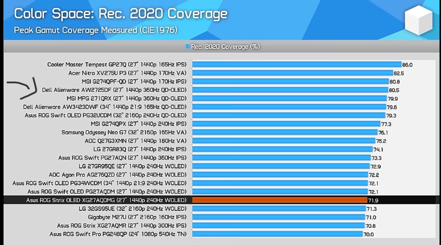

Eki Görüntüle 2497718
Buradaki değerler, Dell monitörün daha kaliteli renkler sunduğunu mu gösteriyor yani daha doğru ?

Buradaki değerler, Dell monitörün daha kaliteli renkler sunduğunu mu gösteriyor yani daha doğru?
REC2020 günümüzde en zor elde edilen gamutlardan birisi. Ne kadar yüksek o kadar iyi yani. En iyi HDR deneyimi için yüksek olanı almanız lazım. XG27AQDMg de LCD panel seviyesinde bu konuda. Tabii bu LCD panel gibi görüntü kalitesi vereceği anlamına gelmez, sonsuz kontrast ve arka aydınlatmadan kurtuluyorsun. Gerçek HDR deneyimini her türlü verecek yani.
Rtings ölçümünde de dell bariz iyi çıkmış.

HDR açtığında zaten gerçek HDR göreceksin. İlla bunun mükemmel olmasına gerek yok. Yani demek istediğim LCD monitörle HDR açınca renkler çorbaya dönüyor, siyahlar vs kötü duruyor ya hani bunda bu durum olmayacak. 100 üzerinden LCD monitör 30 puan alıyorsa bu 89 puan alacak, Dell ise 94 gibi düşün. %5-10 daha iyi HDR deneyimi veriyor. Çağ atlatmıyor yani. Ucuz olanı al geç. Kafaya takacağın kadar kötü değil. Memnun kalırsın yani.
Yana yana koyup kıyaslamadığın sürece sorun yok. HDR açınca her türlü memnun kalacaksın.

Bu renk alanını özellikle ilginç kılan şey, her iki kromatiklik diyagramında da tüm sRGB ve Adobe RGB renk alanını kapsaması ve %0,02'lik ihmal edilebilir bir kısmın gamının dışına çıkmasıyla tüm DCI-P3 ve NTSC 1953 renk alanlarını kapsamaya çok yakın olmasıdır. Bu, mevcut neredeyse tüm içerikleri doğru renklerle görüntülemeyi mümkün kılar. Rec. 2020 standardı, görüntü kalitesinin çoğu, hatta tüm yönlerinde içerik görüntüleme için diğer hemen hemen her standardı iyileştirdiğinden, hem televizyon endüstrisini hem de tüm ekran üreticilerini bu standardı benimsemeye şiddetle teşvik ediyorum çünkü içerik görüntülemeyi tamamen yeni bir seviyeye taşıyabilir.
Kaynak: The Pointer's Gamut - The Coverage of Real Surface Colors by RGB Color Spaces and Wide Gamut Displays - TFTCentral
Özetle rec 2020 çok önemli bir gamut. Yinede qd oled monitörlere göre zayıf olsa da genel olarak berbat falanda değil. Artılar ve eksiler yine birbirini götürüyor. Mükemmel bir panel tipi yok.
