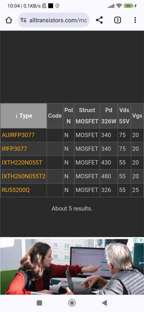

Merhabalar, geçen gün Cadence markalı 200.4 RMS amfim kısa devre sonucu veya başka bir sebepten dolayı yandı.
İçini açtığımda MOSFET'ten birinin patladığını gördüm. MOSFET'in kodu RU55200Q, Türkiye'de bulamadım. Araştırmalarıma göre IXTP200N055T2 kodlu MOSFET muadil gözüküyor. Acaba alıp taksam bir sıkıntı yaşar mıyım? Forumdaki elektronik üzerine bilgili arkadaşlar yardımcı olabilir mi?

Bu gibi durumlar için alltransistors.com sitesini kullanabilirsiniz.
Sizin attığınız da uygun gibi.
Amfi güçlü olduğu için tam uygun değerde mosfet olsun diye sürekli araştırmadayım. Sizin attığınız mosfetler yerine tam oturur ama maalesef içimde kurt var amperi düşük voltajı yüksek olduğu için. Benim attığım mosfette biraz küçük kalıyor orjinalin yanında. Bir şekil bacakları büküp uydurmaya çalışacağım. Teşekkür ederim.
Şimdi aklımda bir soru daha. Amfinin bir katında 2 tane mosfet bulunuyor biri benim aradığım patlak, diğeri sağlam. Acaba tam uyumlu olsun diye ikisini de mi değiştirsem? Gerek var mıdır?
Teorik olarak çalışıyorsa problem olmuyor ancak pratikte değiştirilmesi taraftarıyım.
Verdiğim sitede kılıf yapısı, voltaj, amper vb gibi neredeyse bütün bilgiler mevcut. Muadilleri ile kıyaslama yapabilirsiniz.

Çok teşekkür ederim. Bölgemde 10 tane elektronikçiyi aradım hiç birinde yok sadece birinde var o da sadece internet satışı yapıyor. Muhtemelen internetten almak durumundayım.
IXTP200N055T2 kodlu mosfet sıkıntısız çalıştırdı 😍
