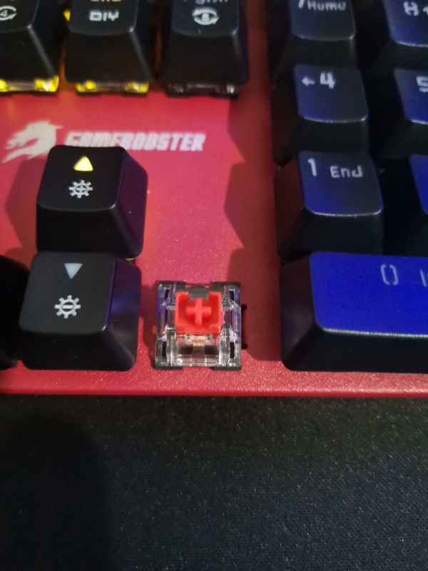

Hocam ben GameBooster GB-G44 Radiance Red Switch Kablolu Mekanik Oyuncu Klavyesi Fiyatları, Özellikleri ve Yorumları | En Ucuzu Akakçe bunu aldım Outemu gaote kullanıyor sorun yaşar mıyım? (konuyu hortlattımda) şöyle fotoğrafıda burada.
Eki Görüntüle 1754238
Vallahi bir sorun yaşamayacağının garantisi yok. Şanslıysan yaşamazsın. Ne de olsa Outemu. Benim GP Warlock 2,5 yaşına girdi. Daha uzun ömür seninkine nasip olur inşallah. 🙏
