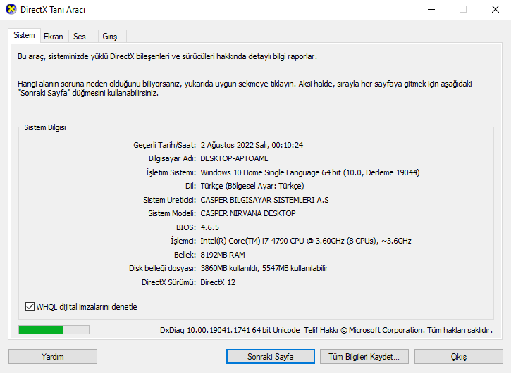

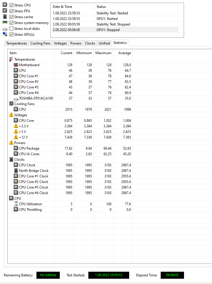

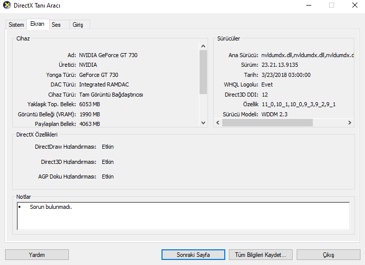

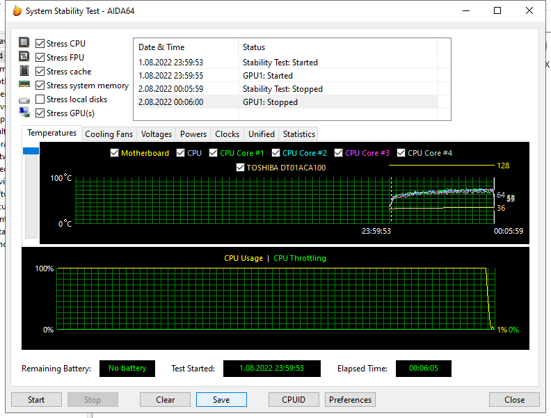

İyi günler. Başlıkta da belirttiğim gibi oyun oynarken daha doğrusu oyuna girerken bilgisayar kendini isteğim dışında yeniden başlatıyor. Bazen başlatmıyor.
Sistem özelliklerimi ve AIDA64 ile yaptığım stres testi sonuçlarını ekledim.
Sizce sorunun kaynağı hangi donanımsal bileşen? Şimdiden teşekkür ederim.
Ayrıca işlemci termal macunu ve ekran kartı termal macununu yeni değiştirdim. Kasanın içi de temiz bir durumda.
