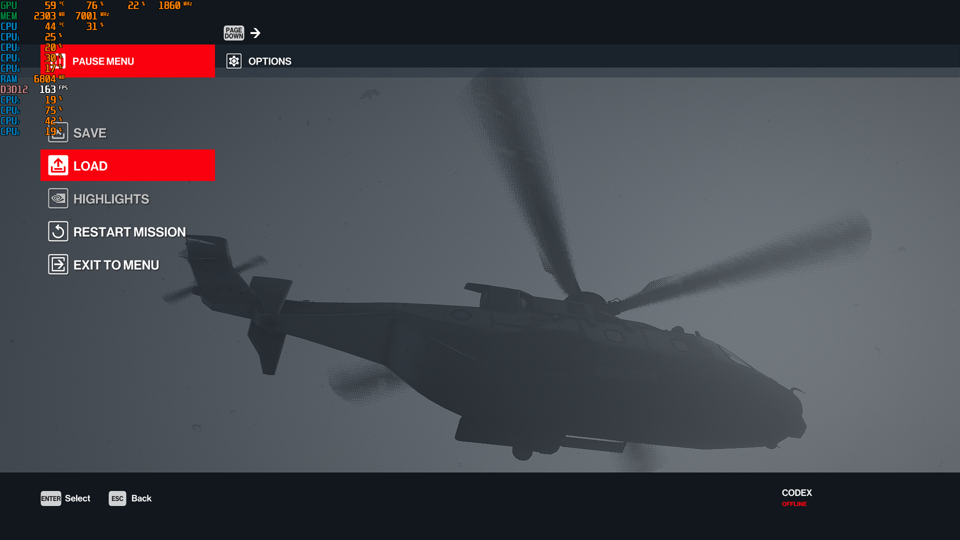

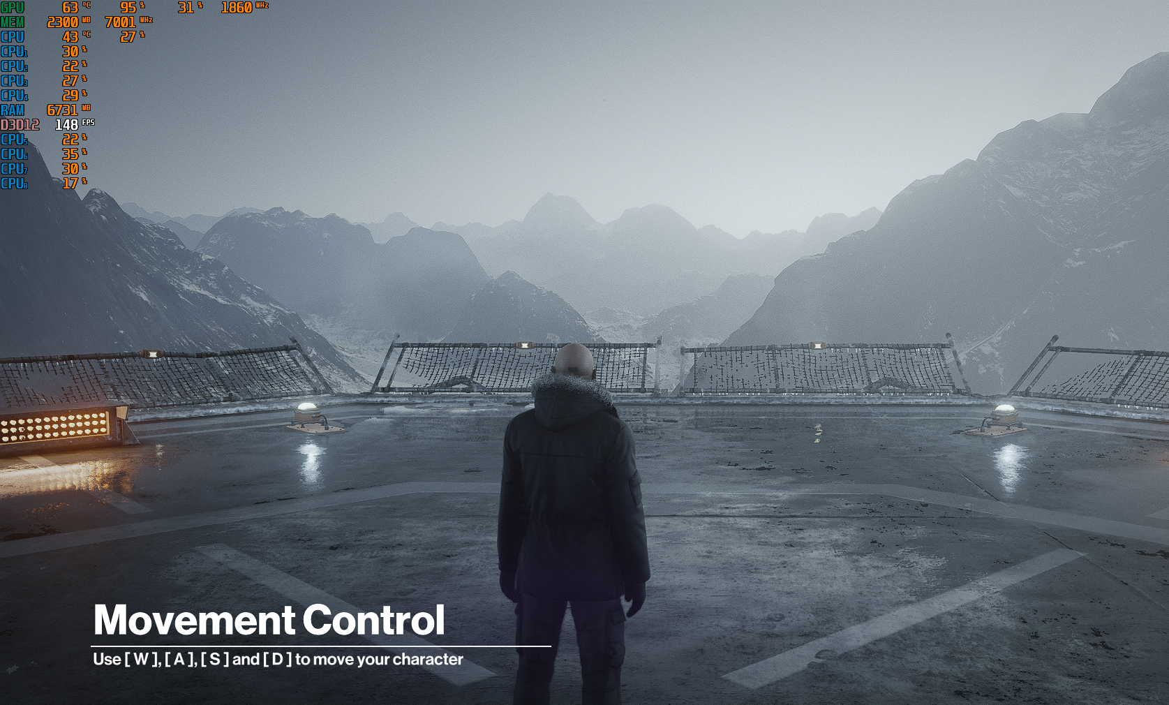

    3 MB · Görüntüleme: 105
    2,1 MB · Görüntüleme: 94
2.el 22 ay garantili oyun ici goruntuler şoyle.
