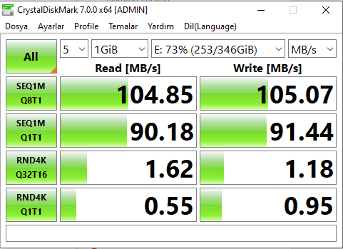

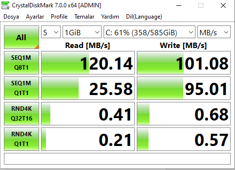

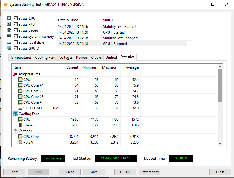

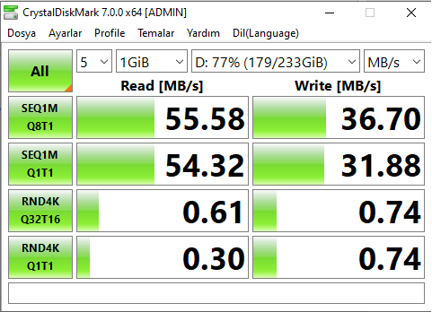

Az önce Aida 64 ve crystaldisk ile test ettim. Test sonuçları:
Sıcaklık değerleriniz biraz yüksek görünüyor termal macun öneririm ekran kartını FurMark ile test edip sıcaklığını kontrol edin eğer yükte 80 derce veya üstünde ise ekran kartı içinde termal macun zamanı gelmiş demektir onun dışında HDD'lerde bir problem göremedim.
HDD'nin hızları normal mi? Bu arada test ederken sanki kafa sürtme sesi geliyordu. 2 HDD'de de belli bir oranda Bad Sector mevcut.
Ekran kartının termal macununu aldığımdan beri değiştirmedim 5.5 yıllık bir toplama kasa. Bilgisayarcıya ekran kartına götürsem termal macun sürerler mi acaba?

Bakım yap ve termal macun yenile. En yakın zaman da SSD almanızı öneririm.
Önerebileceğiniz 240 GB SSD var mıdır? F/P ürünü. Şuan SSD için bütçem fazla yok maalesef.

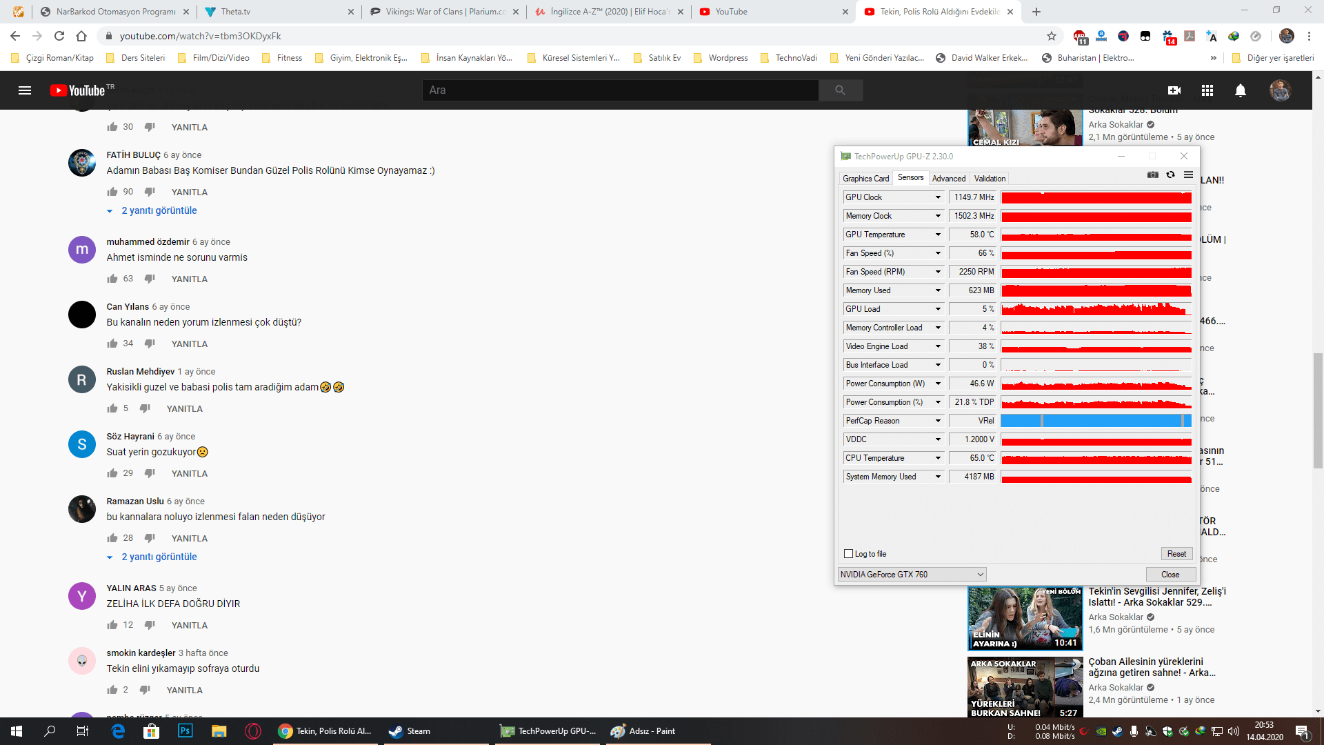

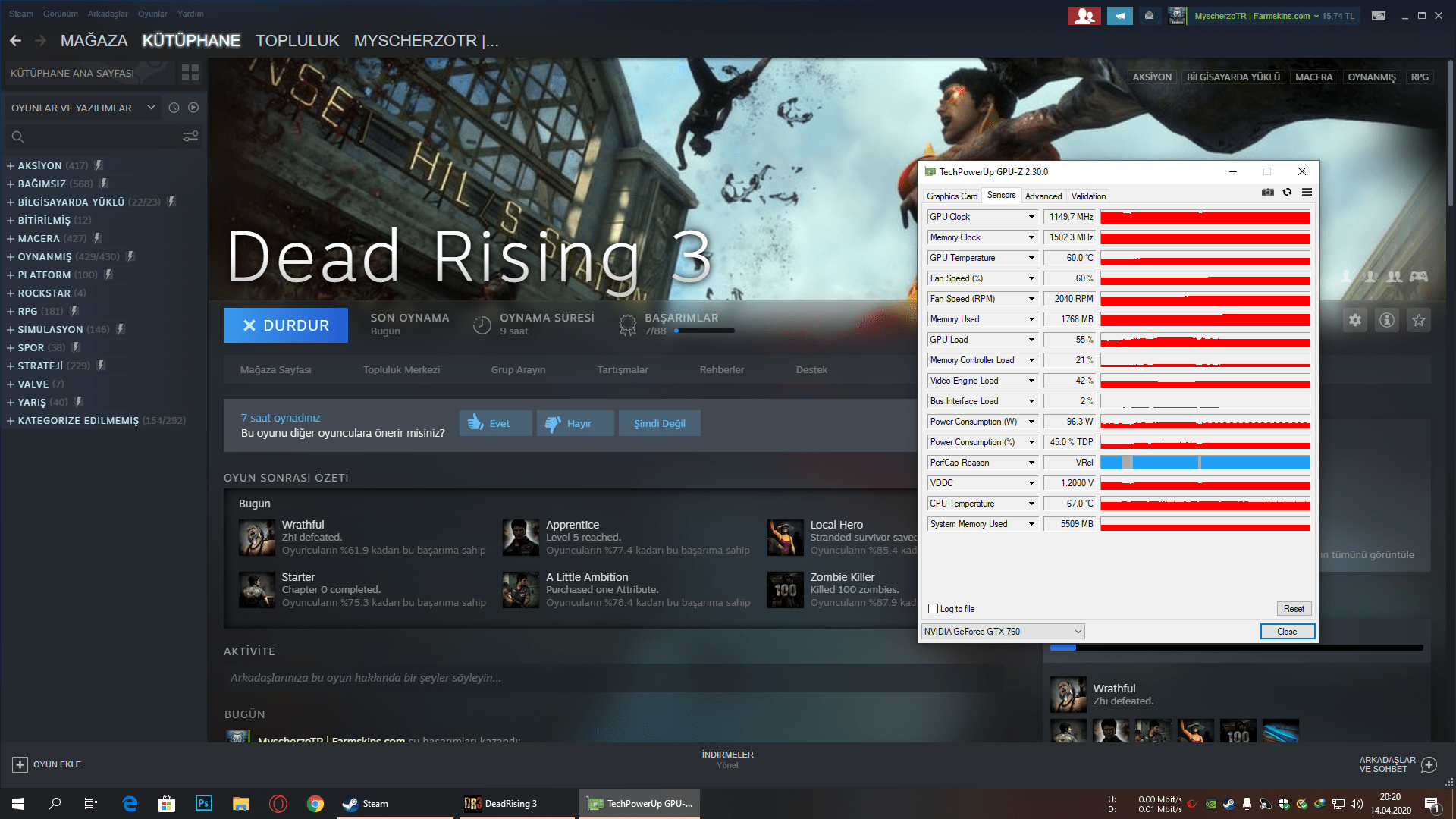

Geçen Dead Rising 3 oynadım belli bir süre. 2 farklı test yaptım farklı zamanlarda ekran kartına.
Testi direk Fulmark ile 30 dakika yapıp mı atayım yoksa bu oyundaki değerler sağlıklı bir sonuç verir mi?

HDD kafa atıyor ise halk deyimi ile sanırım değiştirilme vakti gelmiş demektir bence Uygun fiyatlı James Donkey SSD ler gayet işinizi görür gibi geliyor bir bakabilirsiniz ince hesapta indirim oluyor bazen
Bu haftaki cuma indirimine göre SSD alacağım. Artık canım sıkılmaya başladı. Bir şey indirirken veya taşıma işlemi bile yaparken Google Chrome'a drop giriyor. HDD herhalde iyice pert oldu.
