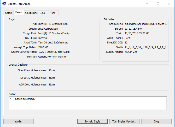

8gb ram var afterburnerla bakıyorum değerlere ramımın sadece en fazla 500 mb kullanıyor
hatta dxdiag ları da veriyorum
Eki Görüntüle 232224 Eki Görüntüle 232225 Eki Görüntüle 232223

Sizde mobil bir ekran kartı var, dizüstü sistemlerin ısınması daha kolay oluyor. Çoğu zaman da ısınma problemleri yüzünden frekans düşüşlerine şahit oluyoruz, bu testi 30 dakika gerçekleştirip sonuçları konu içerisinde belirtildiği gibi aktarır mısın : AIDA64 Stability Test Rehberi
