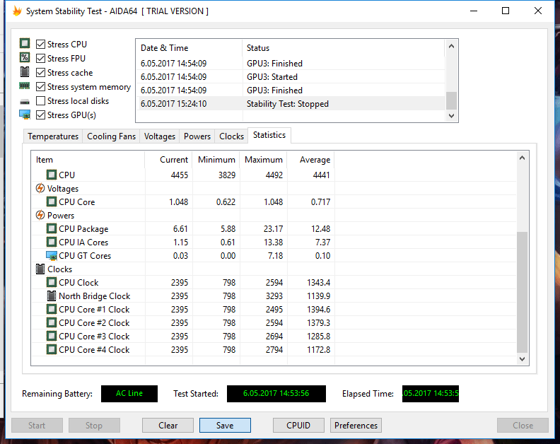

dediklerinizi yaptım 30 dakika boyunca ısı testi yaptım buyrun sonuçlar

dediklerinizi yaptım 30 dakika boyunca ısı testi yaptım buyrun sonuçlar Eki Görüntüle 232262 Eki Görüntüle 232263
İstenilen bilgileri güzelce ulaştırdığın için sağol :) Tahmin edildiği üzere sizin problem sıcaklıklar ile alakalı. İşlemci ısındığı taktirde frekans düşürme yoluyla biraz olsun nefes aldırmaya çalışır sisteme.
Bu da ekran karına darboğaz olarak yansır size. Zaten çoğu dizüstü sistemde GPU ve GPU aynı soğutma bloğu sayesinde soğutulu, CPU 92 dereceyse GPU da bir o kadar yükselmiştir eş zamanlı olarak.
Yapmanız gereken ; Eğer termal macun bakımı kısa bir süre önce yapılmamışsa bu bakımının bilinçli biri tarafından güzelce yapılması gerek. Bu şekilde sıcaklıkları en azından sorun yaratmayacak seviyelere çekebilirsin. Ek olarak soğutucu da kullanabilirsin, elbette bakımı yaptıktan sonra, yoksa soğutucunun da çok bir faydası olmayacaktır.
Size gelirsek yaptırdığım testler hep iyi netice veriyor :) Üşenmedim kendi sistemimde de test ettim, GTX1070 ile test ettim, min - max FPS ve ortalama değerler seninle aynı olmasa da aynı orantıda hep.

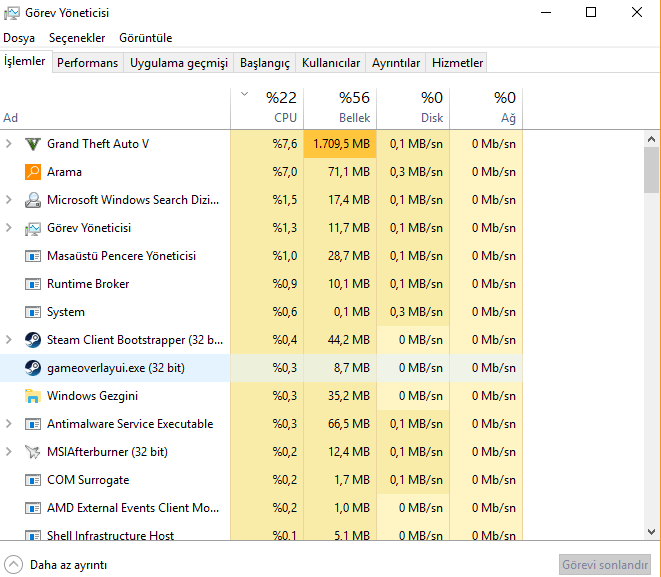

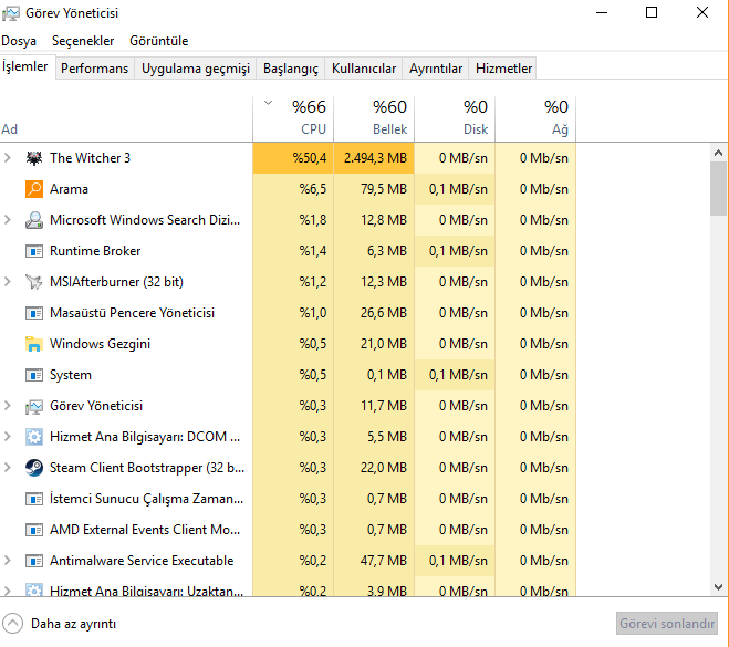

1. olarak kullanılabilir ram miktarı yazmıyor

Tabloyu yanlış yorumlamışsın, 4,2GB kullanılabilir bellek o esnada boş yani kullanılmayı bekleyen bellek.
Senin hali hazırda kullanılan 3,7GB belleğin de mevcut. 8GB belleği kullanıyorsun problem yok o tarafta.
