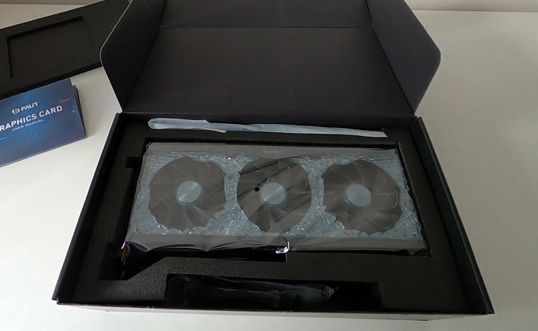

ÖN VE ARKA KUTU TASARIMI​
GameRock yazısı ve kutunun üzerindeki desenlerin ışığın açısına göre değişmesi güzel olmuş. Ailem ile bu kutular yüzünden çok tartışıyoruz. 😅
Elinde olsa şu güzelim kutuyu çöpe atar.
Benim kullandığım kart Rusya'dan geldi. Ülkeden ülkeye kartın kutusunun arka tasarımı değişiyor. Kartın kendisinde bir değişiklik olduğunu zannetmiyorum.

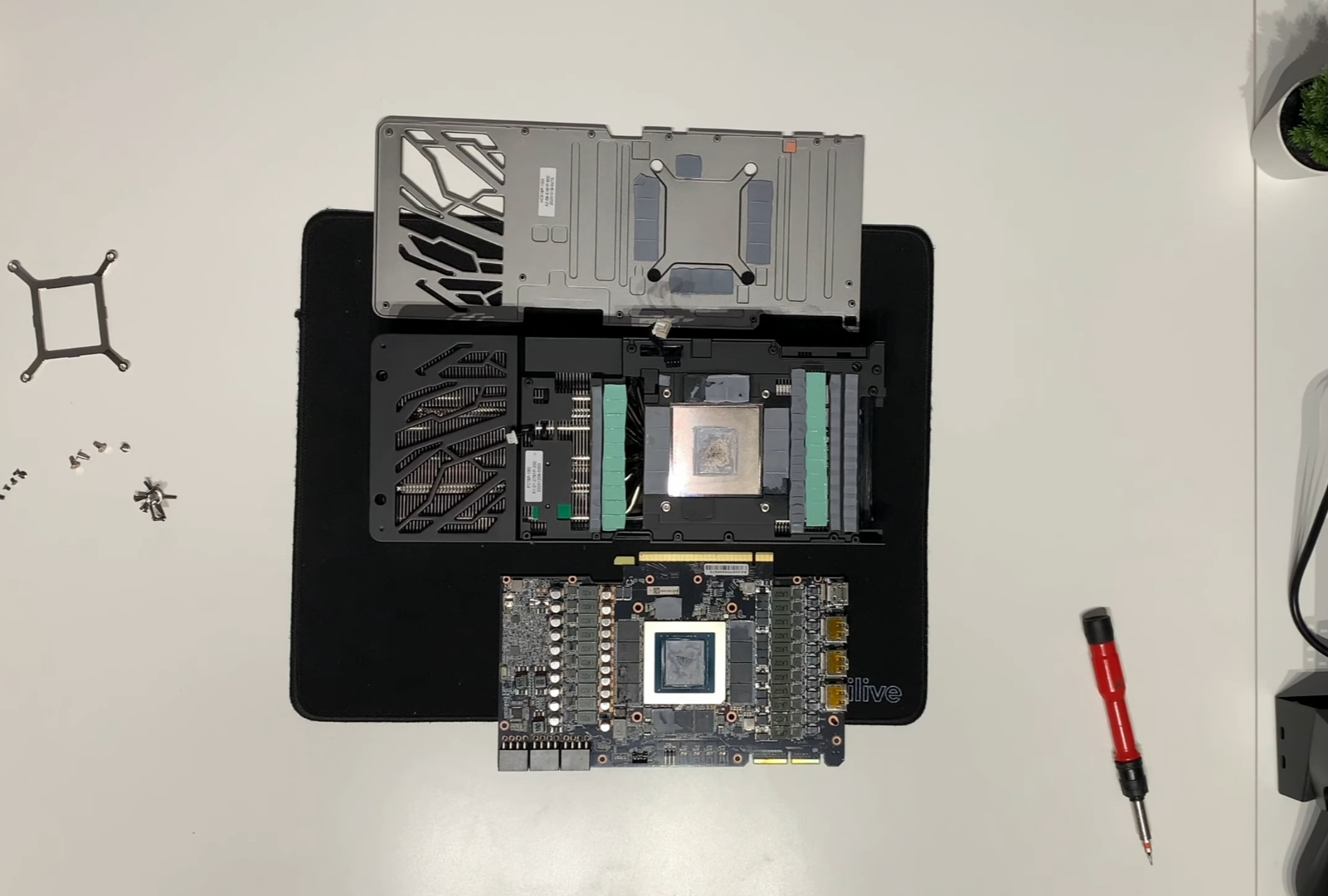

Bendeki kart yurt dışı ürünü olduğu için içini açıp açmamam çok bir şey ifade etmiyor ama ısı değerleri çok kötü olmadığı için, içini açıp macun yenileme gereği duymadım. Merak edenler için:

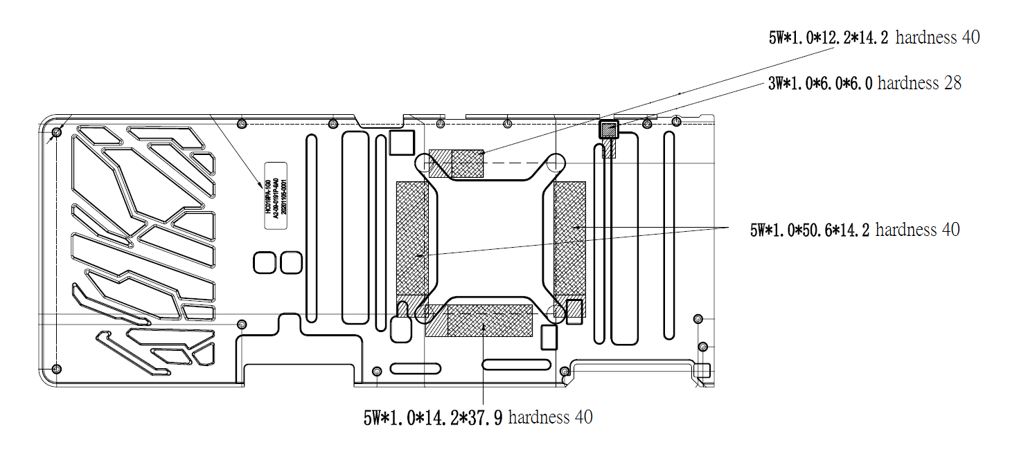

Karta termal macun ve pad değişimi yapmak isterseniz gerekli görselleri bırakıyorum. Direkt Palit'ten aldım.

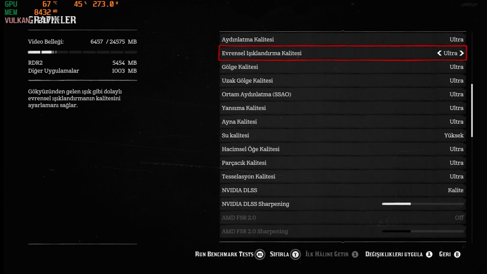

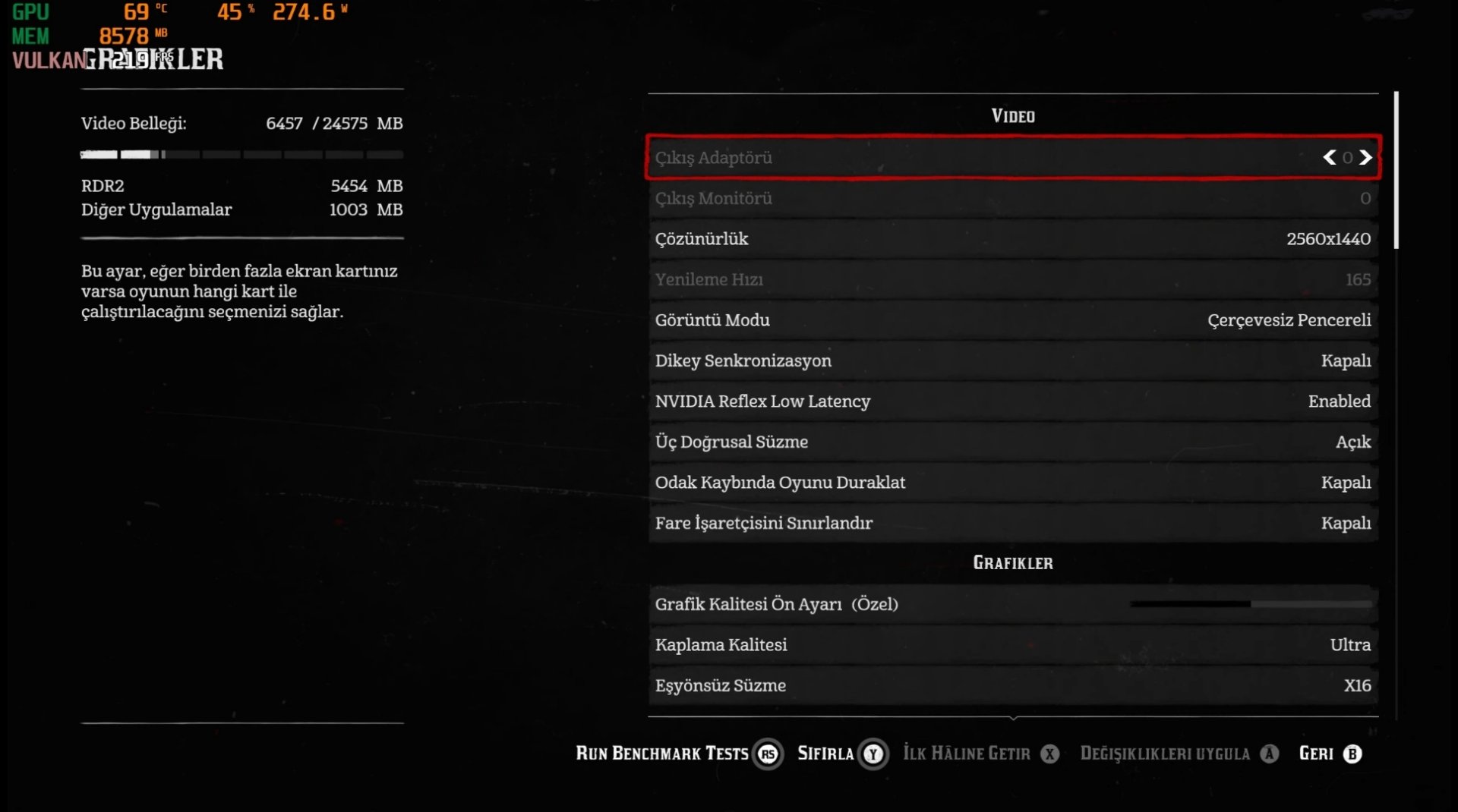

Red Dead Redemption 2
Kapak açık bir şekilde test ettiğimde 64-65 dereceleri gördüm. Kapağı kapattığımda sabit bir şekilde 74-75 dereceler arasında gidip geldi. Tam bir ortalama FPS vermem mümkün değil ama 85-90 arasında oynadığımı söyleyebilirim.
Oyun içi görüntüler
Değerleri daha detaylı görmeniz için yaptığım test videosu:

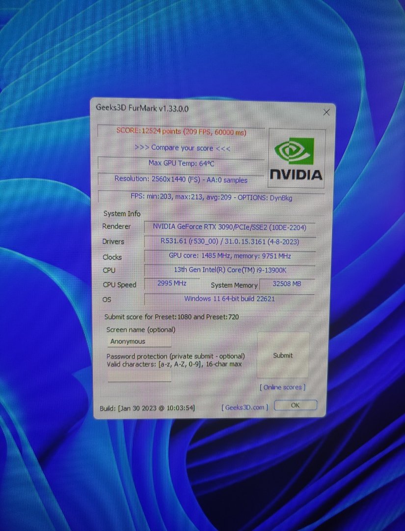

Furmark Test Sonucu
30 dakikalık bir test sonucu kart 68 derecenin üzerine çıkmadı.

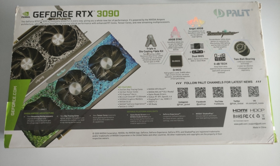

ön ve arka kutu tasarımı​
Eki Görüntüle 1758886Eki Görüntüle 1758887

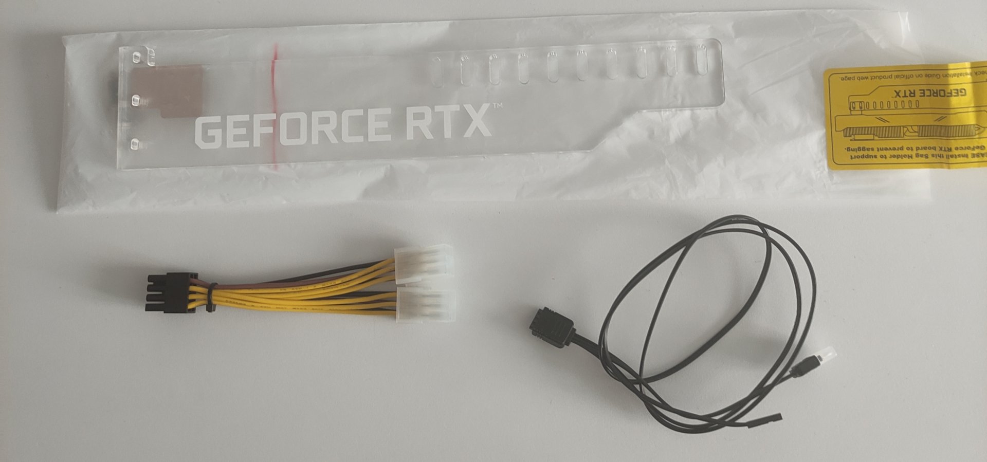

kutu içeriği
GameRock RTX 30901x8 pin'i 2x8 pin'e dönüştüren kablo
Ekran kartı desteğiRGB kontrolü için gerekli olan kablo
Eki Görüntüle 1758888
Eki Görüntüle 1758895

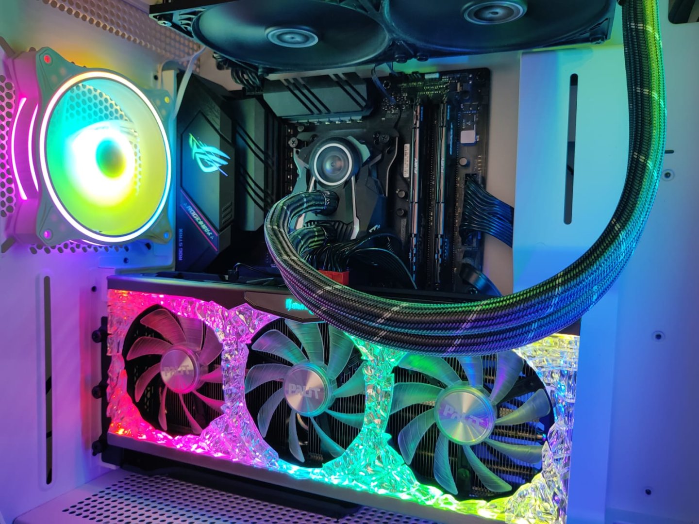

GameRock'un ön yüzü
Kendi kartımın resmini koyamıyorum çünkü kameraya feci şekilde parlıyor.
Kristal tasarım gerek kart çalışıyorken, gerek kart çalışmıyorken çok şık duruyor. Kartın inceleme videolarını izlediğimde çok fark edememiştim.
Eki Görüntüle 1758902
Eki Görüntüle 1758903

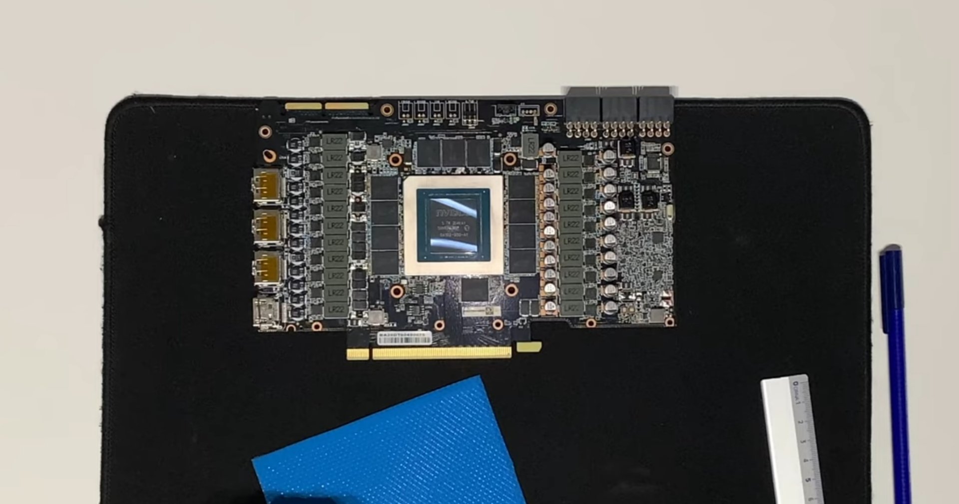

kartın iç yapısı
Bendeki kart yurt dışı ürünü olduğu için içini açıp açmamam çok bir şey ifade etmiyor ama sıcaklık değerleri çok kötü olmadığı için, içini açıp macun yenileme gereği duymadım. Merak edenler için:
Eki Görüntüle 1758904Eki Görüntüle 1758905

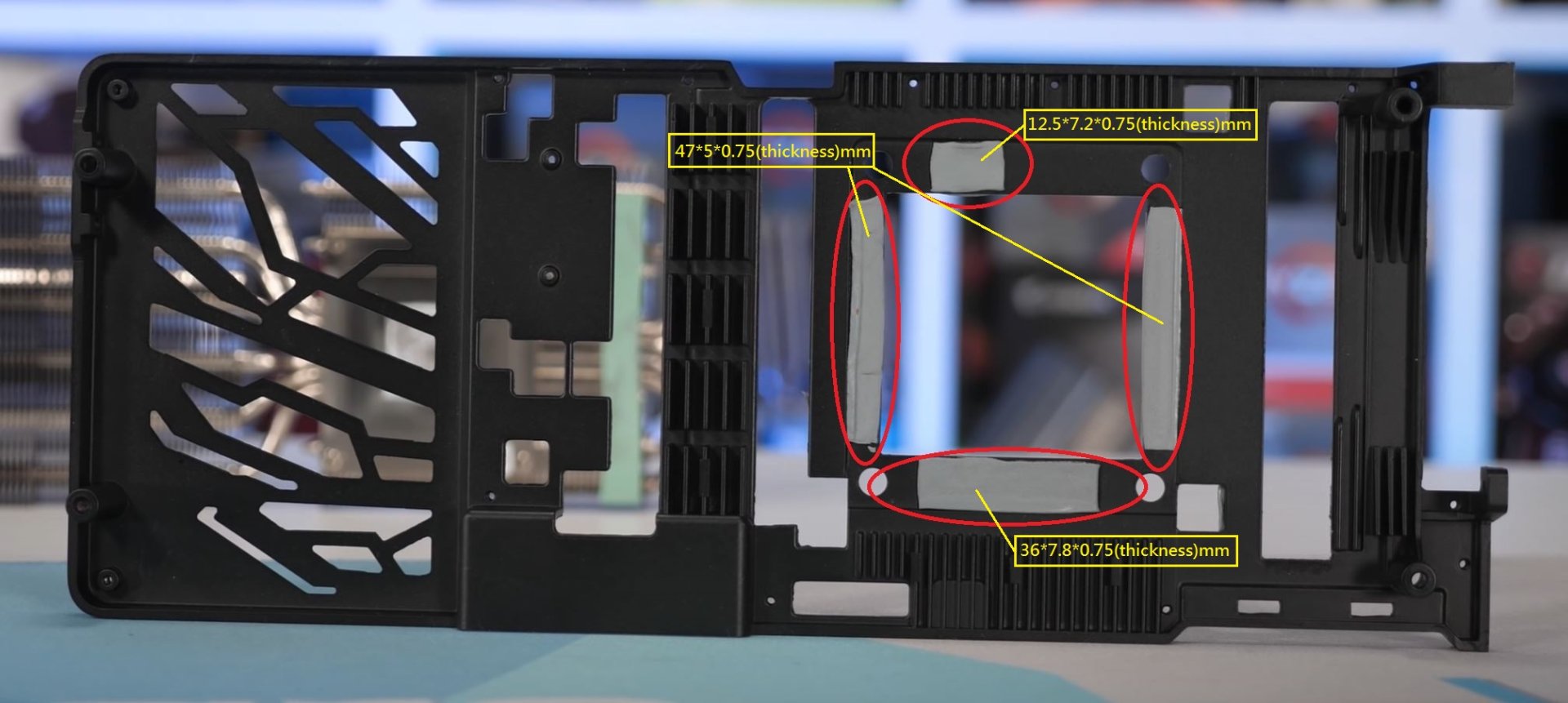

Eki Görüntüle 1758906Eki Görüntüle 1758907Eki Görüntüle 1758908

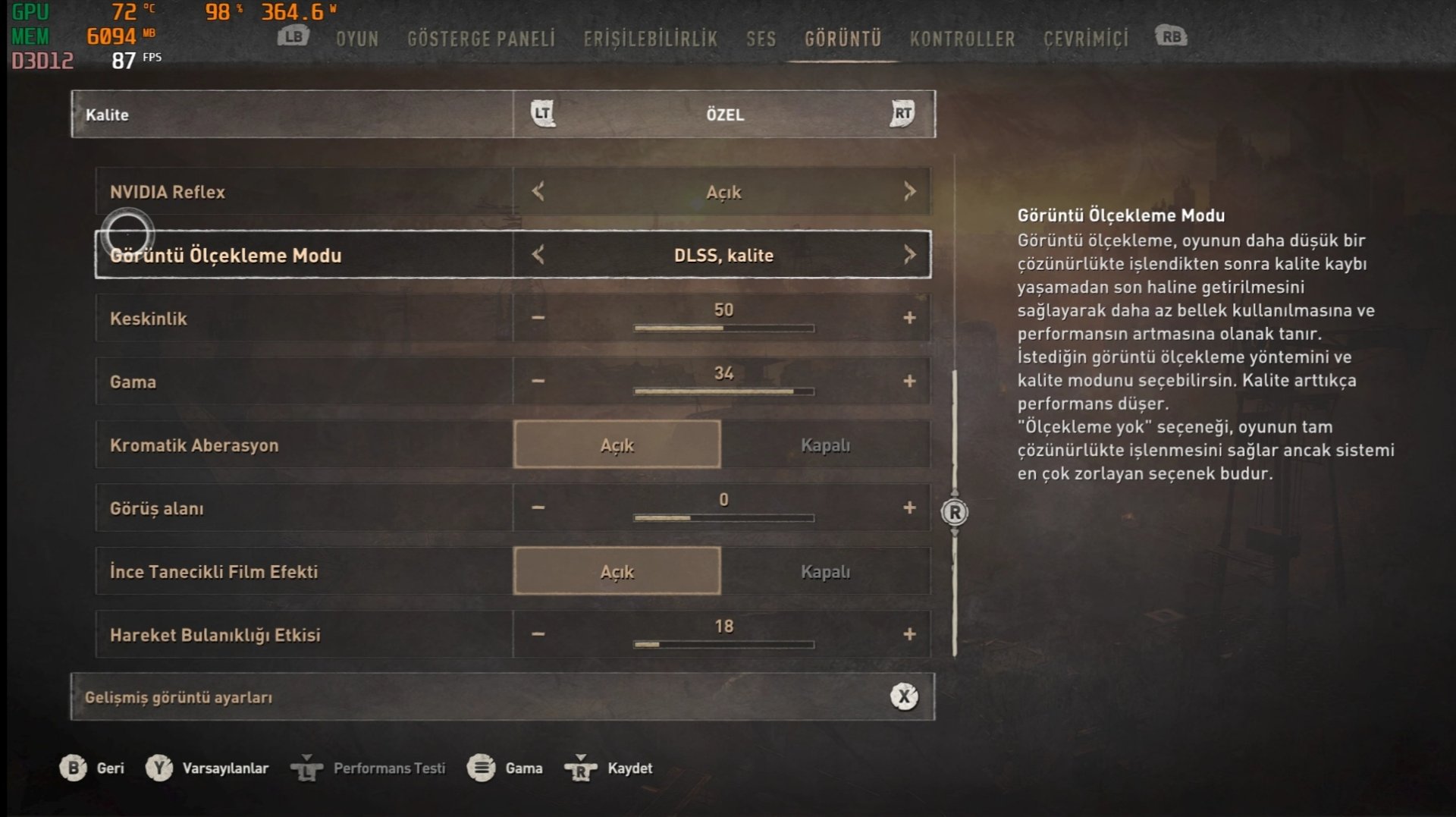

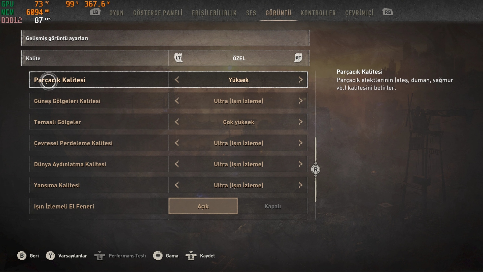

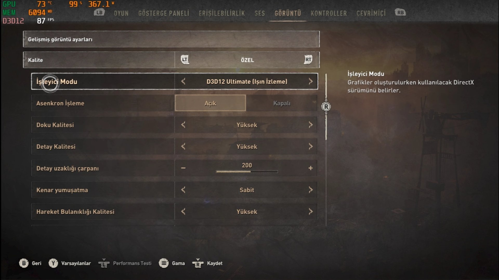

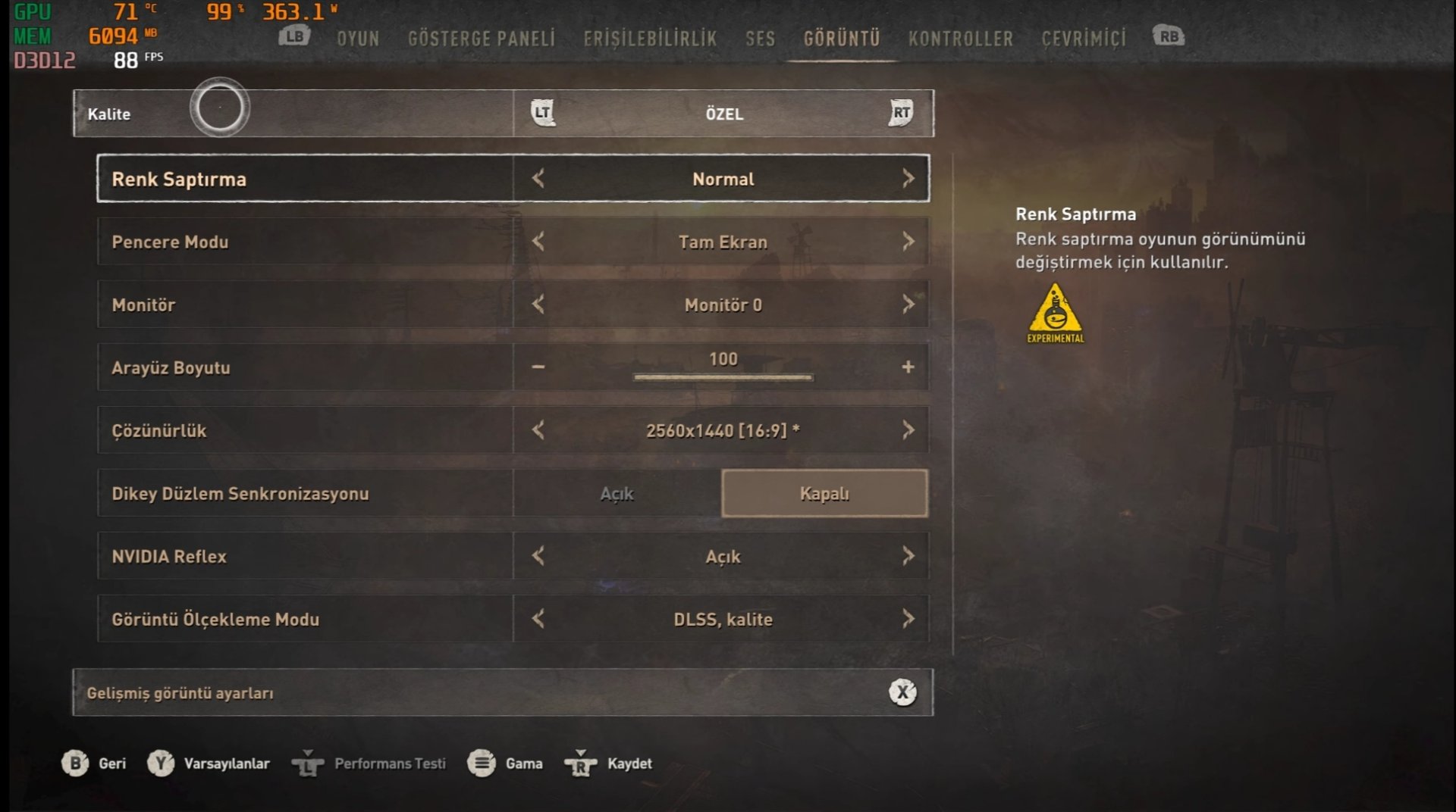

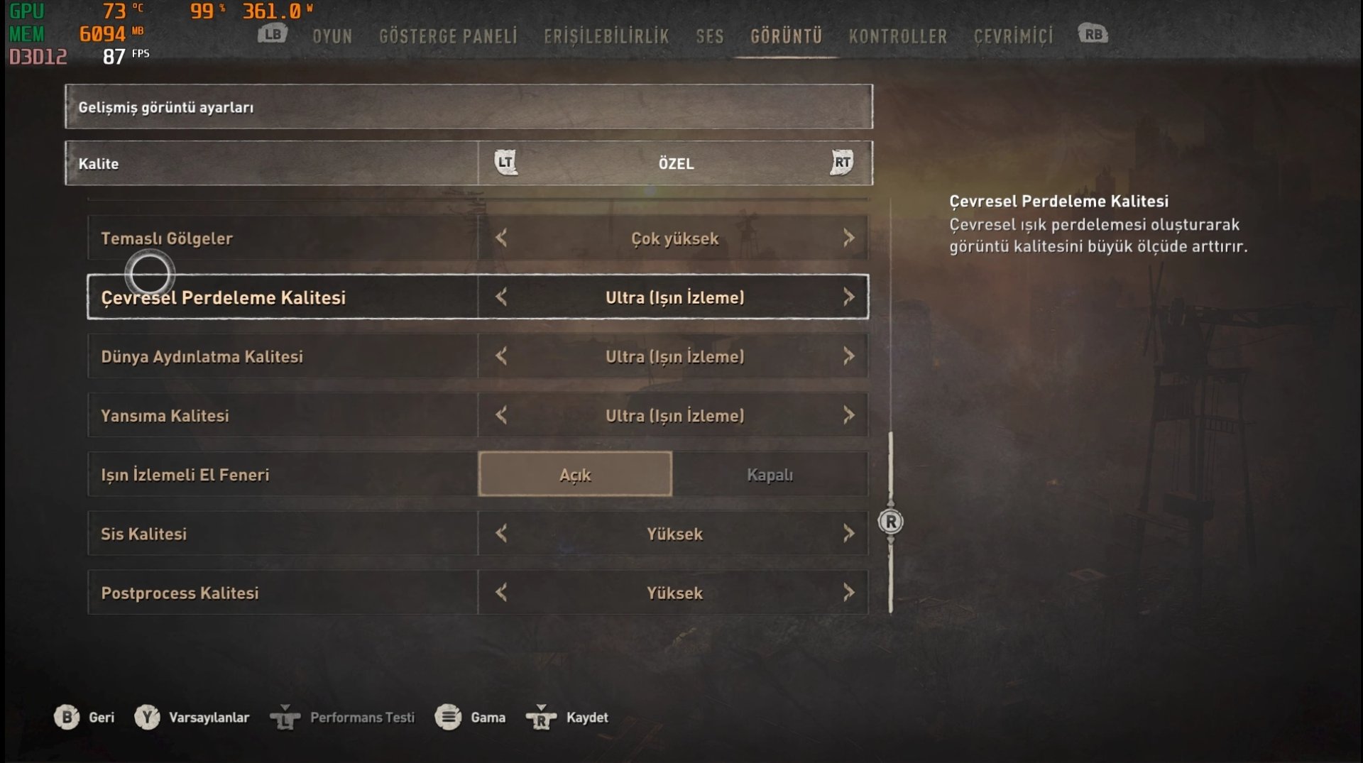

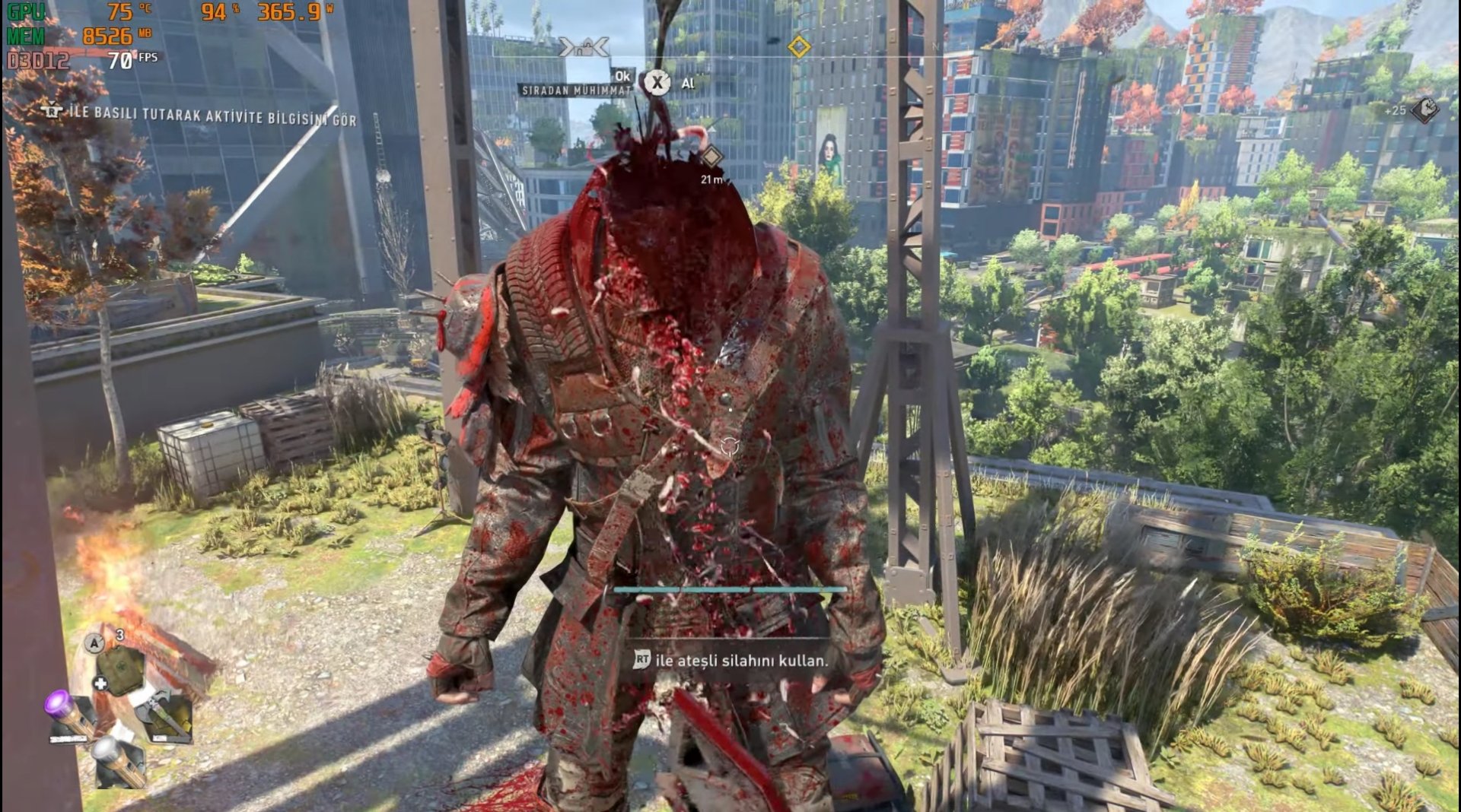

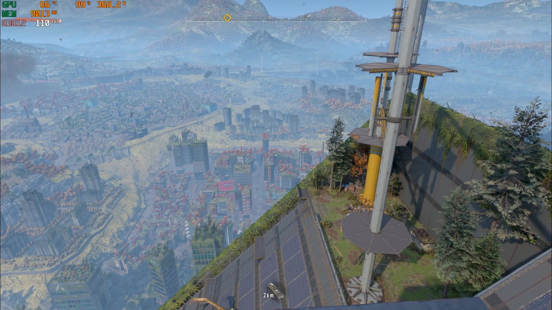

Dying Light 2: Stay Human
Kapak açık bir şekilde test ettiğimde ekran kartı 64-65 derece arasında gidip geldi.
Kapak kapalı şekilde test ettiğimde 75 dereceleri gördü.
Ortalama 83 FPS aldım GameRock RTX 3090 ile.
oyun içi görüntüler
Eki Görüntüle 1758917Eki Görüntüle 1758918
değerleri daha detaylı görebilmeniz için yaptığım test videosu:

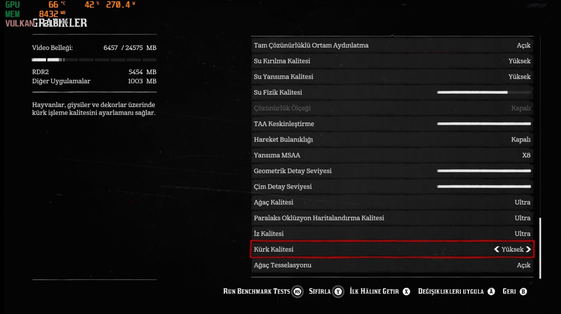

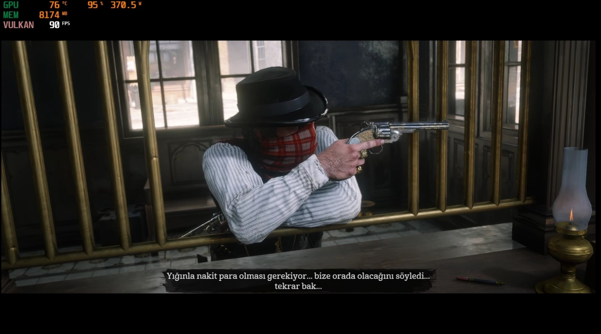

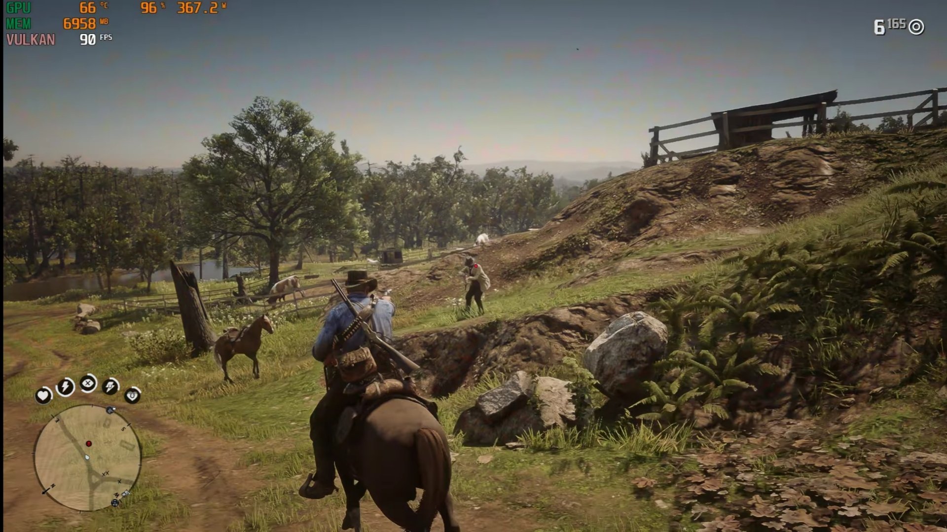

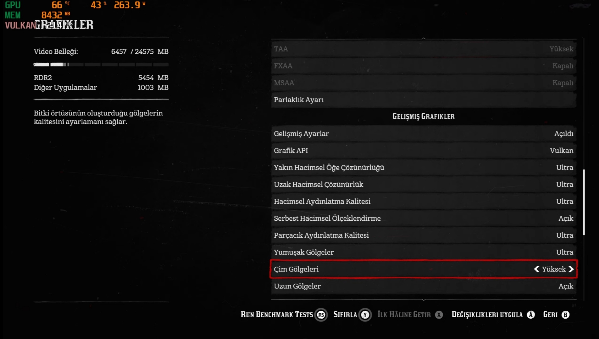

oyun içi görüntüler
Eki Görüntüle 1758929
Eki Görüntüle 1758930
değerleri daha detaylı görmeniz için yaptığım test videosu:

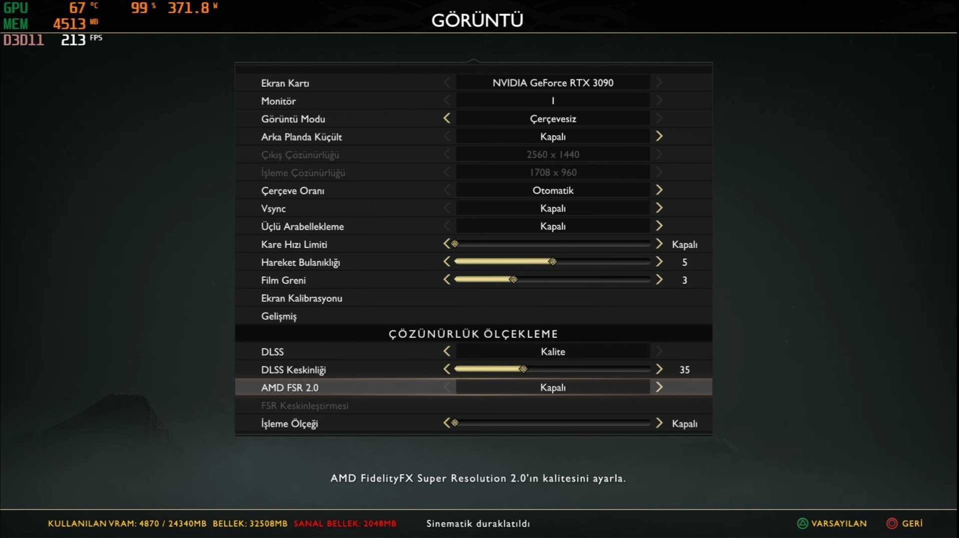

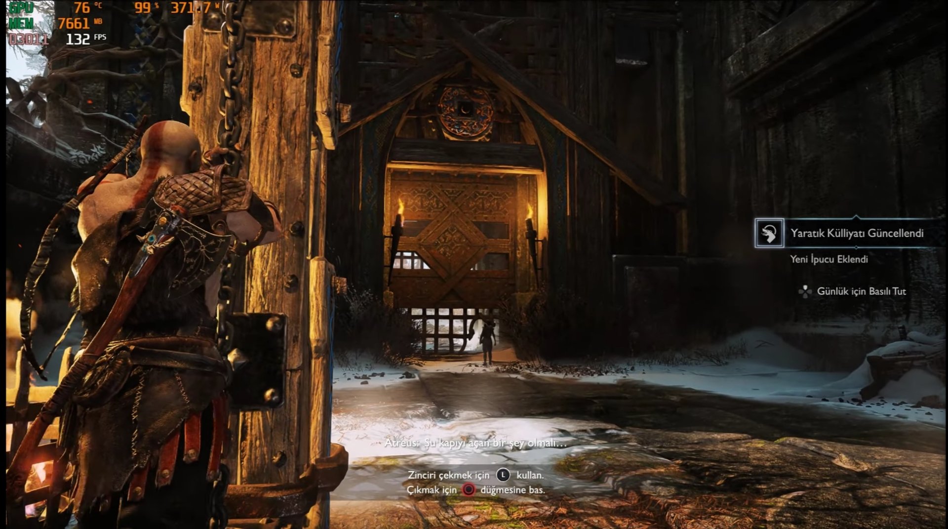

God of War
Kapak açık bir şekilde 68 dereceyi geçmedi. Kapağı kapattığımda 77 dereceleri gördüm.
Dövüş esnasında ortalama 124-125 FPS. Diğer yerlerde 130'un üstünde kaldı.
oyun içi görüntüler:
Eki Görüntüle 1758942Eki Görüntüle 1758943

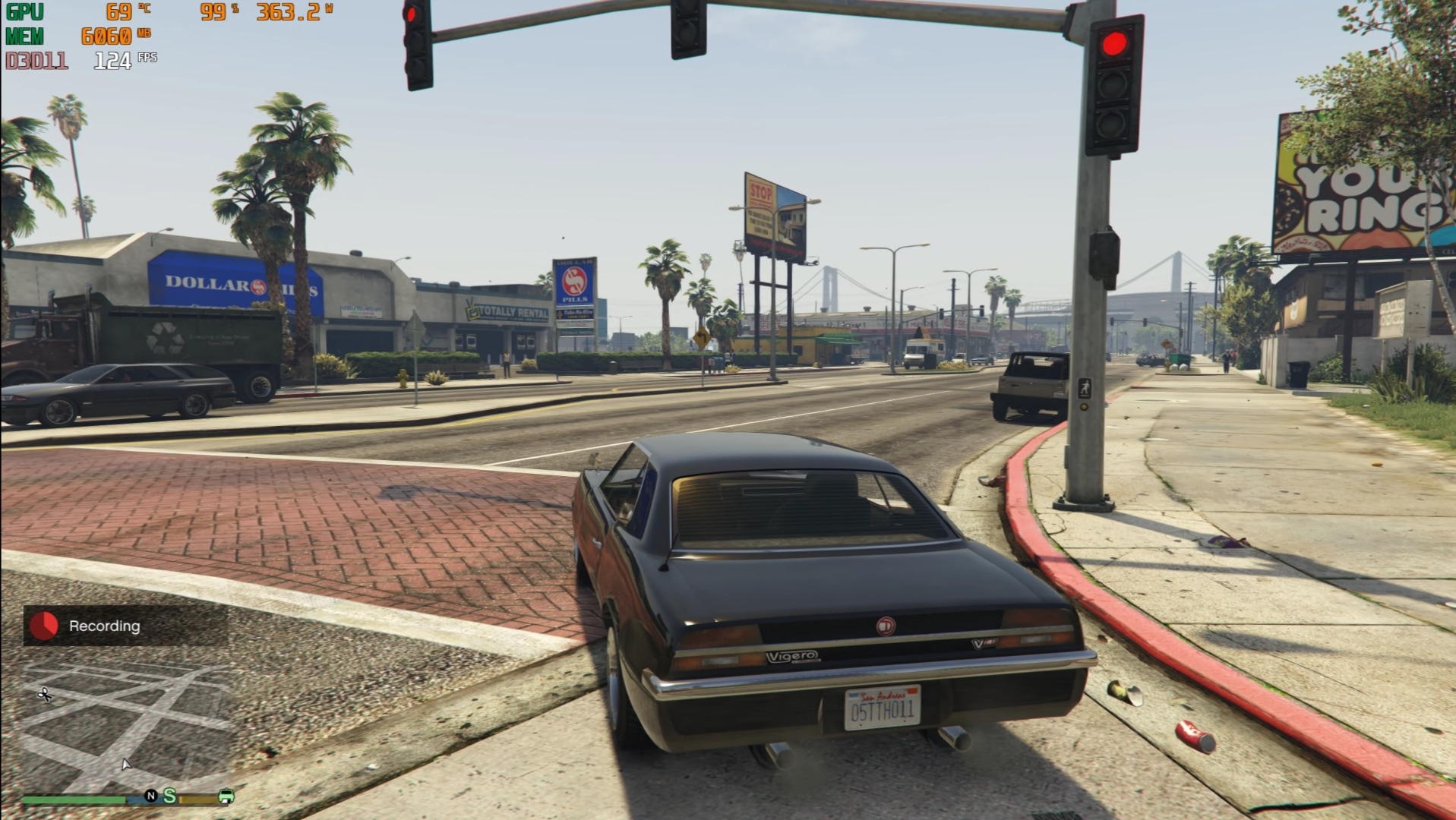

Grand Theft Auto V
Kapak açık bir şekilde 65 derece. Kapak kapalıyken 75 derecede.
Ortalama 120 FPS.
oyun içi görüntü:
Eki Görüntüle 1758944
değerleri daha detaylı görmeniz için yaptığım test videosu:​

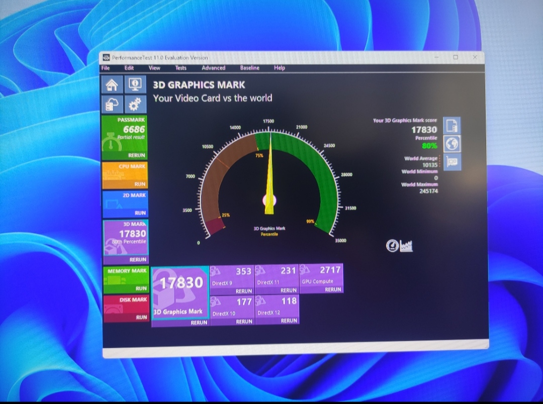

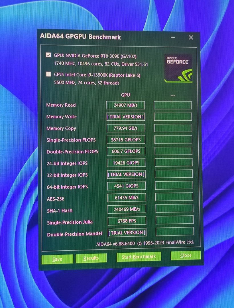

testler
AIDA64 GPU benchmark sonucu.
Eki Görüntüle 1758959
PassMark test sonucu
Eki Görüntüle 1758962

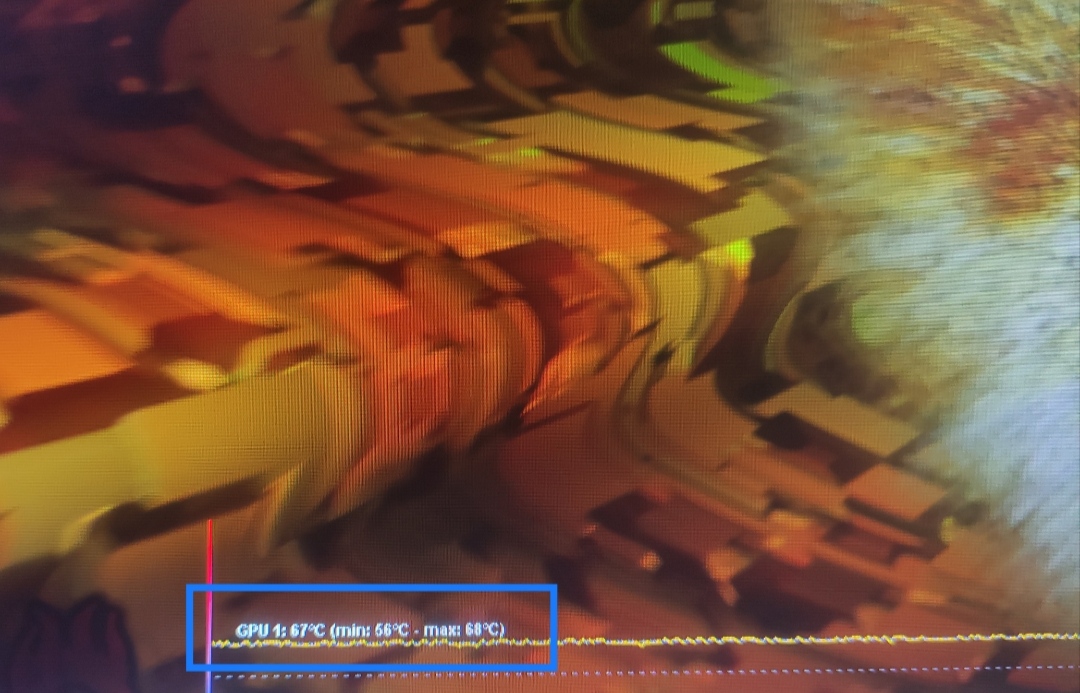

FurMark test sonucu
Eki Görüntüle 1758968
Eki Görüntüle 1758966

Battlefield 1​
Kapak açık bir şekilde 66-67 derece. 200 FPS'in üzerine çıkamadım. Sanırım ayarlardan kısıtlamışım. Ortalama 199-200 FPS.
RUST​
Kapak açık bir şekilde 64-65 derecelerde. Ortalama 155-156 FPS.

AİDA64 GPU BENCHMARK SONUCU
Passmark Test Sonucu
Furmark Test Sonucu

Tam anlamıyla büyüleyici. Samimiyim, gerçekten çok güzel bir kart. "Eğğ kankağ Palit alınmaz sadece MSI ASUS" fanboylar gelmeden yerimizi alalım hocam. Güzel makale olmuş elinize sağlık.
Çok güzel kart vallahi, evet backplate biraz daha şekil olabilirmiş kristal yapılı ön yüz gibi. Suprim'den sonra en beğendiğim kart.
Fanların olduğu kısımdaki kristaller plastik mi hocam.
Dokununca tam plastik hissi alamadım. Yüksek ihtimal plastiktir.
Teşekkür ederim. Isı değerleri Asus ROG STRİX'e yakın bir kart zaten.
