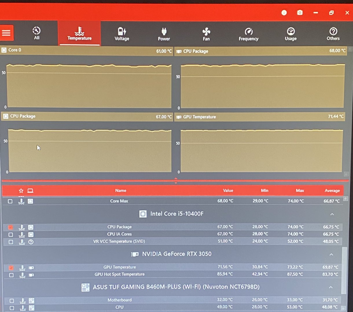

Şu anda testin 15. Dakikasını doldurdum ve sıcaklıklar böyle herhangi bir kapanma olmadı.
35. Dakikadayım herhangi bir sorun veya kapanma olmadı devam ediyorum teste.
1 saat oldu ve herhangi bir kapanma veya hata olmadı. Sorun nerede acaba.

Power yerine bir de GPU testi yap. Bazen daha da fazla güç çeker. Yarın yapabilirsin. Ben halen daha PSU diyorum.
PSU testi bittikten sonra GPU testini başlattım şu anda 12. Dakikasında bunun sonucunuda paylaşacağım, sorunun kaynağını çok merak ediyorum.
