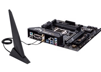

Bugün bitin sistemi söktüm her şeyi kontrol ettim sökmüşken de işlemcinin stok fanını takıp öyle açtım sistemi ve test ettim işlemci çok ısındı bende tekrar sistemi söküp sıvı soğutucuyu taktım, ve sistemin bağlantılarını yaptım, daha sonra PSU kablosunu takıp prizi açtığım da bir de ne göreyim kasaya hiç bir şekilde elektrik gelmediğini fark ettim, kabloları kontrol ettim hepsi takılıydı başka priz de denedim yine elektrik gelmedi kasaya, daha sonra kasaya yani Anakarta bağlı olun WIFI adaptörünü sökünce kasaya elektrik geldi acaba adaptör mü arızalı? adaptörü sökünce açıldı bilgisayar şuanda kullanım aşamasındayım ilerleyen vakitler de yine durum güncellemesi yapacağım.
Bahsettiğim adaptör bu;

Anteni tekrar takıp denediniz mi?
Arkadaşlar yaklaşık 1 hafta oldu ve sorun tekrarlamadı, Anteni söktüğümden beri ve sistemi baştan söküp topladığımdan beri sorun yok.
