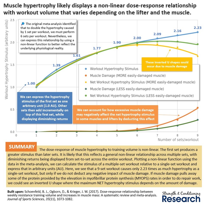

Set sayıları yeterli gayet. Bir antrenmanda kas başına efektif set sayısı 5 civarı. Gerisi doğru düzgün uyarı sağlamayıp kas hasarı biriktiriyor.
