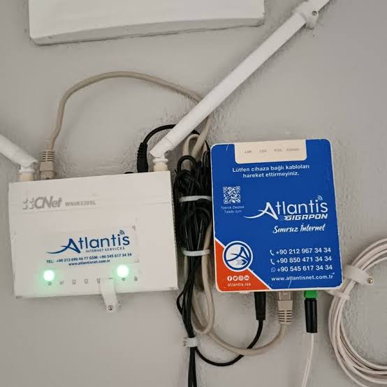

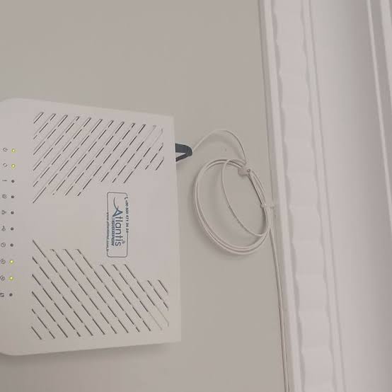

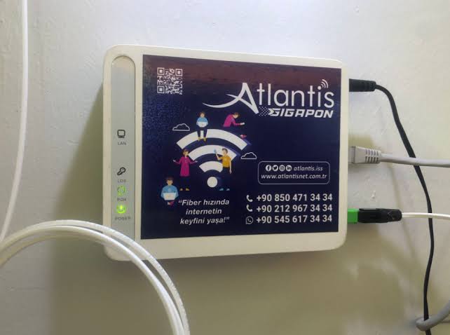

Aslında AtlantisNet tarafında neler olurdu onu çok merak ediyorum. AtlantisNet 10 Gbps internet verebiliyor. Aynısını AtlantisNet altyapısında yapıyor olsaydık bu 10 Gbps hızın üstüne çıkıp 15-20G anlık alabiliyor olur muyduk merak ediyorum. Santrallerindeki cihazlar buna uygun olarak yapılıyor olabilir belki.
Yüksek ihtimalle ISS tarafından portlar 10G olacaktı bu yüzden geçemezdik. Zaten 10G hatlarda bile 9500 gören şükrediyor. 10G üstü mümkün mü evet mümkün ama PON teknoloji halen bu kadar gelişmiş değil. Metro ethernet olarak veriyor verenlerde. Çok aradım Huawei tarafında 10G veya 2.5G portlu ürün ama bulamadım bulduklarımıda getirtemedim. Bana göre PON teknolojisi gelecek vadetmiyor.

Bulabildiğim modeller bunlar. Gigabit bence hepsi.
Dayanamadım aradım, bireysel müşterilere 10G verilmiyor ayrıca metro ethernet olarak hizmet veriyorlar. Yani PON ile en fazla 1G veriyorlar.
