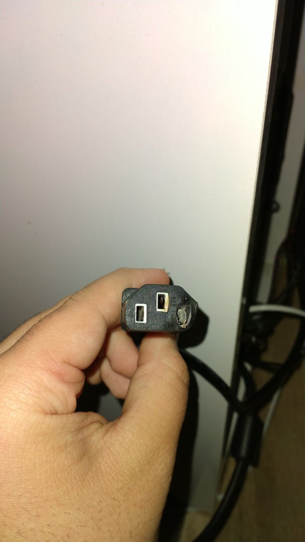

Sorunu buldum tek sorum var şimdi, bu ne kadara tamir edilir ya da tamir edilebilir mi yeni PSU alacak gücüm yok.
    59,6 KB · Görüntüleme: 23
    112,7 KB · Görüntüleme: 15
