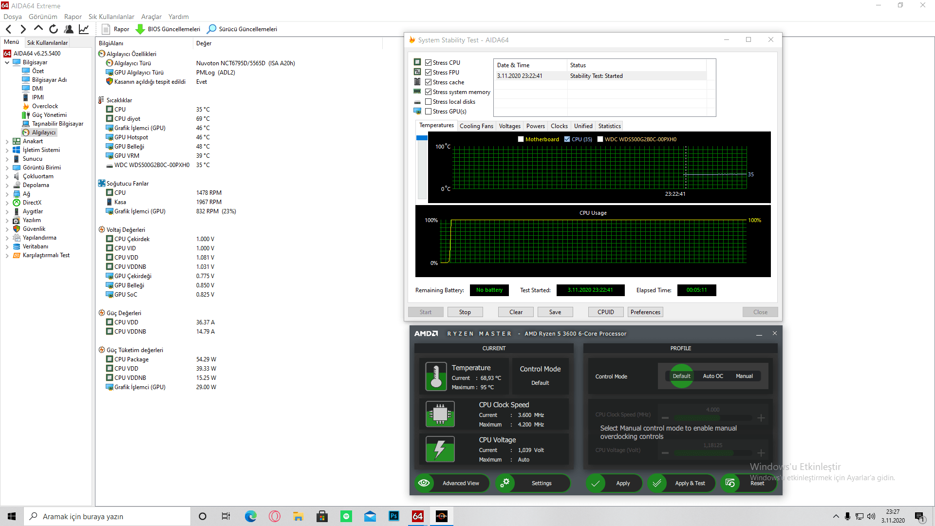

Hocam buyurun 2'si bir arada yaptım 🙂.
Eki Görüntüle 725240
@painkiller
Bence iyi ya. 68 derece gayet güzel. Herhangi bir sıçrama yapmıyorsa güzel. Özellikle oynadığın bir oyunda da FPS testi yap. İçine siniyorsa kapat CPB’yi. CPB açık ve kapalı iken aynı sahneyi oynayarak karşılaştırabilirsin bu arada. Ben Ryzen Master ile 4.2 GHz 1.2-1.25 V denedim çalışıyor. Fakat dediğim gibi 5 FPS için değmeyecek bir işlem bence. Bence bu şekilde kullanmaya devam edebilirsin. Ben memnunum açıkçası. Hele ki ekran kartın da 2060 veya 5600 XT veya üstü bir kart ise rahat rahat yüksek FPS alırsın çoğu oyunda.
